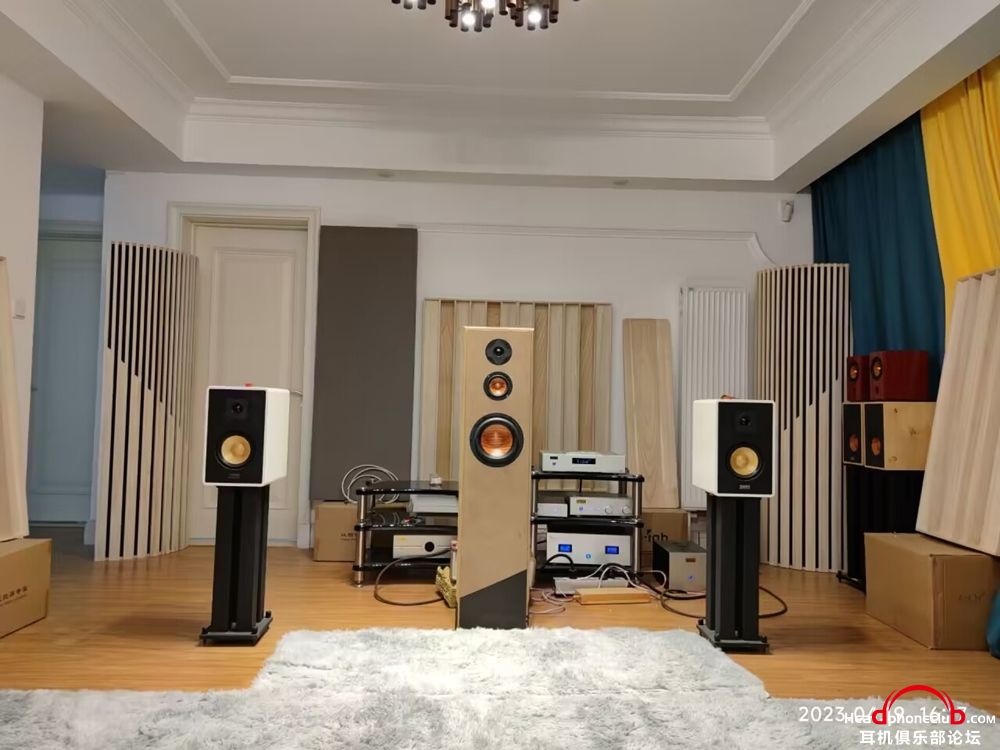

楼主我也是客厅,请问下您说的厚重可移动的吸音板是那种?是放在客厅的侧面当做墙壁吗?
嗯,买了四个声博士移动低频陷阱,骗音箱是墙壁(貌似吸收100-800hz) 自己做了两个20㎝厚的移动陷阱,有海绵玻璃棉  详情 回复 发表于 2023-4-6 19:31

 楼主| 发表于 2023-4-6 19:31:00 来自手机 | 显示全部楼层

低频的处理需要布置大量的吸声材料,放在不影响高频的位置,比如各墙角、后墙,前墙、侧墙第一反射点,同时消除平行面减少驻波生成的条件。此外细致的调节建议使用dsp。。。

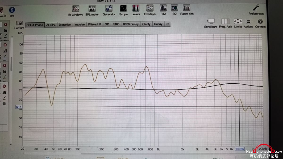

请问向我这种低频和混响,用什么低频陷井比较和适?
你当务之急要解决高频严重衰减的问题  详情 回复 发表于 2024-9-12 08:42
这频响也太抽象了,你麦克风是放在听音位测试的吗,看着是麦克风或者摆位有什么问题,如果数据没问题的话那肯定就上普通的宽频低频陷阱,推荐先加几个不带膜的gik soffit 最好补一下房间照片或者长宽以及rew里的Spe  详情 回复 发表于 2024-9-11 15:41
没看左边数字看着怪吓人的......
看老哥之前的帖子就上普通的宽频低频陷阱呗,整个低频都完全没有消散,建议上几个不带膜的gik soffit
那些微声学还有闲鱼上那种高仿不知道行不行  详情 回复 发表于 2024-9-11 15:54
你当务之急要解决高频严重衰减的问题
先把低频拉下来,让曲线相对平滑才来考虑高频的事  详情 回复 发表于 2024-9-12 09:23

老罗 发表于 2024-9-12 08:42
你当务之急要解决高频严重衰减的问题
