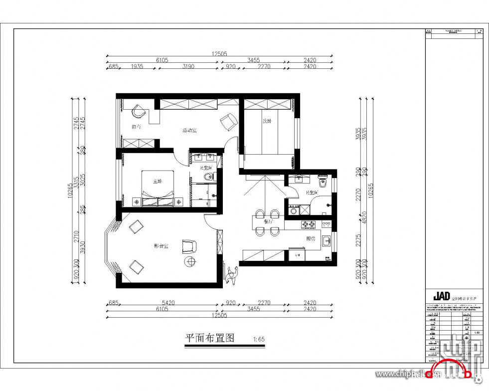

这是户型图
我个人肯定是要留一间作为主要的听音室的,以后可能还要兼顾AV需求(暂时没想法)。最合适的就是左下角的那间客厅了,面积有个20多平米,房型完全对称。本来这个屋是一个开放的客厅,我加了个隔断给改成单独一间房了。

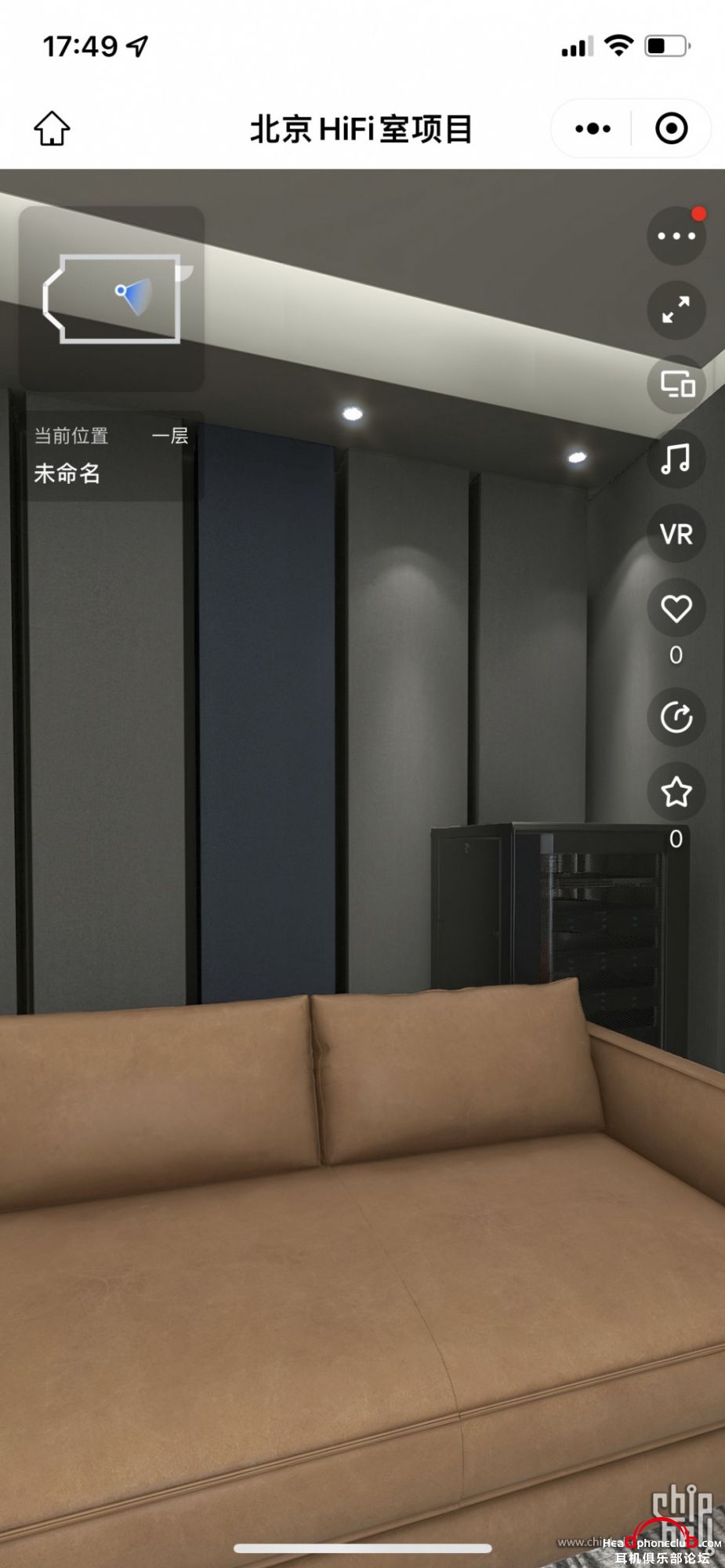

确定下来之后就是具体的事项了,因为我要求房间后面的两扇落地窗不能挡,所以只能在天花板上多下功夫了,然后窗户用两层天鹅绒的窗帘来简单处理下,而且代价是低频混响时间可能会比之前说的要高上那么一些。墙面采用了可拆卸的声学模块处理,为了以后调整以及搬家也不会浪费掉。
这是预想的最后效果图
这是材料表,因为我房间比较小,要求也比较高,所以天花板上用的是一种新材料

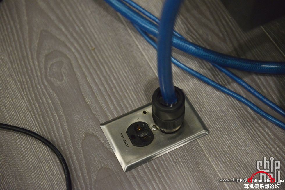

墙插用的一个古河gtx镀铑+两个欧亚德r1,两个r1分别给两个音箱后级,不弄一个是因为不想电源线拖的老长(本来想用r0的  但是没镀层时间长了不太放心)

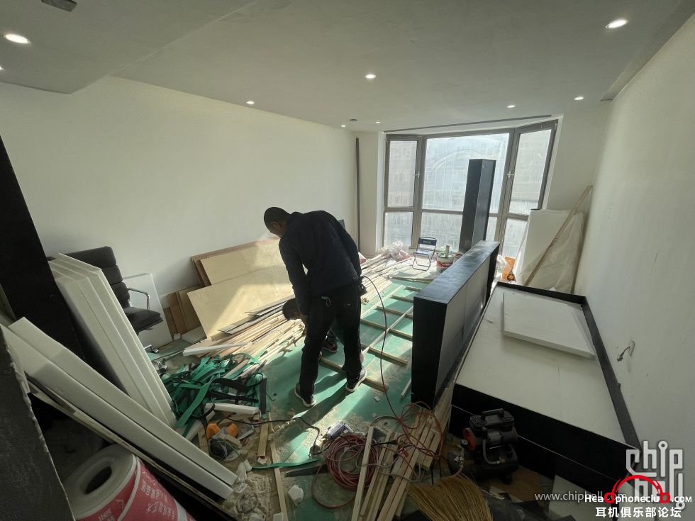

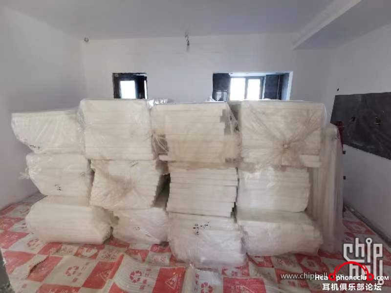

订的聚酯绵,都是房间墙面要用上的,塞了整整一屋

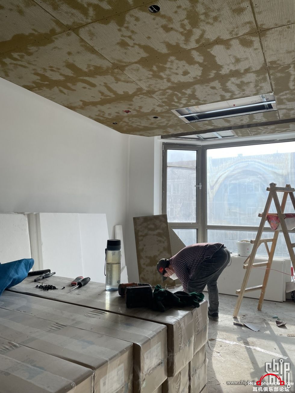

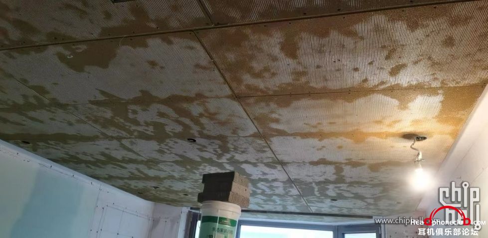

天花板打龙骨做吊顶,然后用他们专门提供的那个密斯板铺满
往里填聚酯棉
最后再刷一层配套专用的漆面,天花板就处理完了

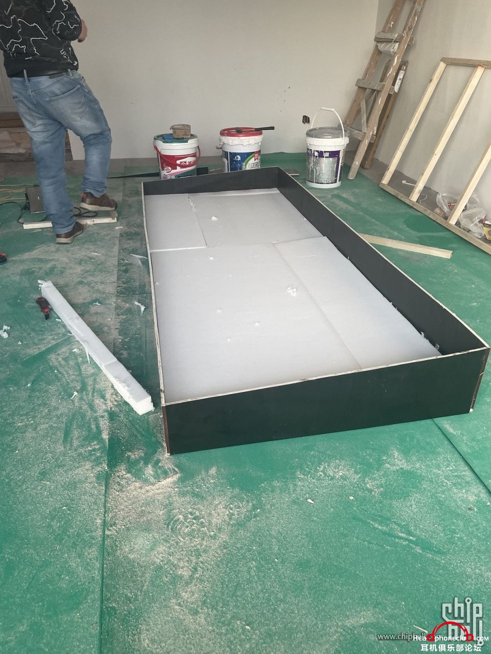

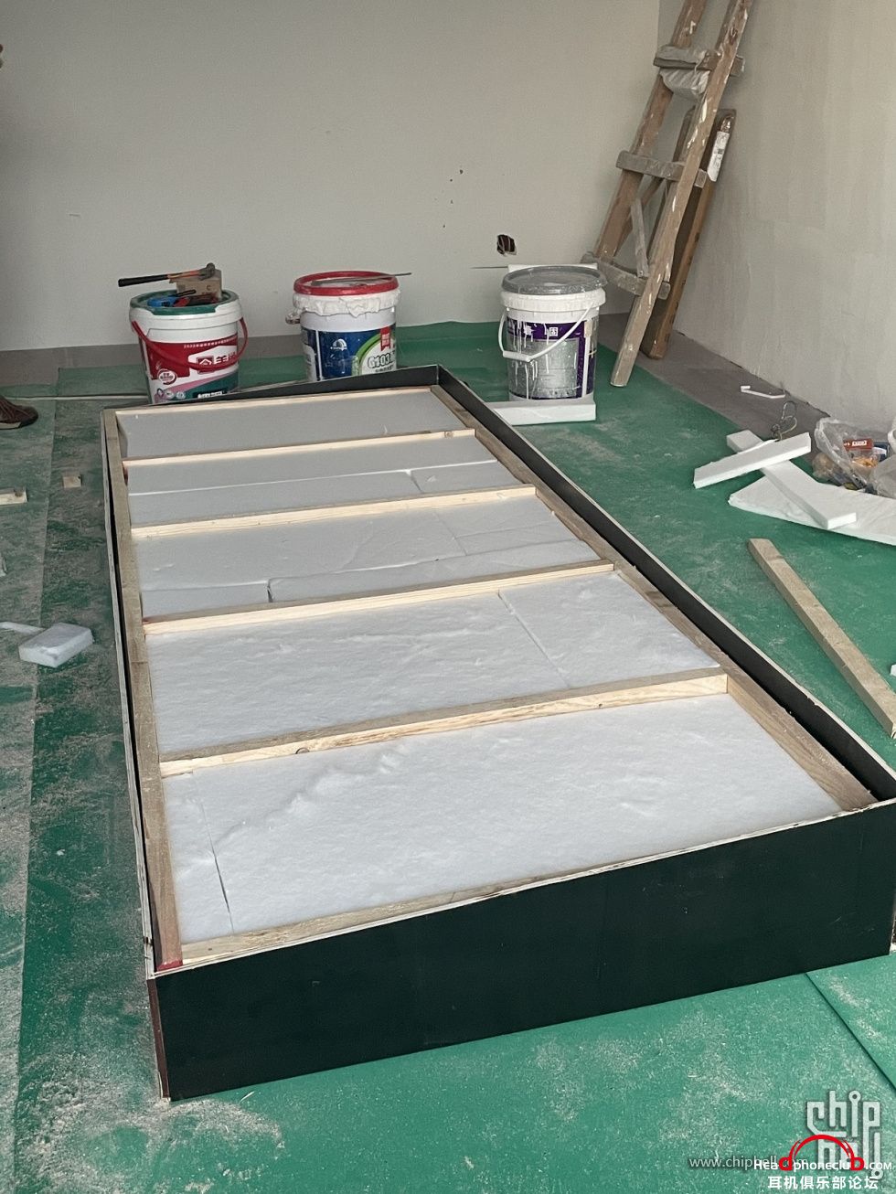

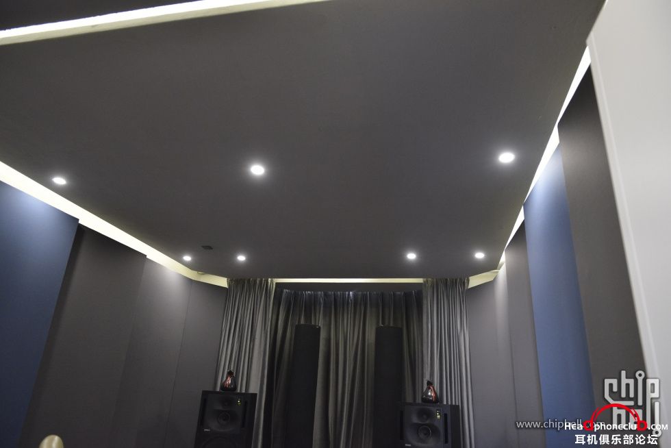

天花板做完就是墙面的声学模块了,全部都是买材料现场制作。
先用板材搭一个笼络,然后往里填聚酯棉,然后用龙骨加固,龙骨上贴上一层减振垫,外面用多层板封顶,最后再绷透声布
其实这东西很复杂,屋里一共16个,光是多层板就要用到三层的,五层的,七层的,而且吸音棉用的品类也不是都一样的,而且两侧墙面上都是有角度的,尽量避免了平行面。
有人感兴趣的话我回头把完整的结构设计图发出来。

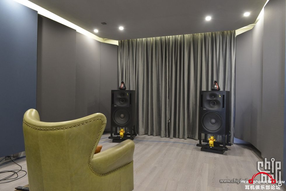

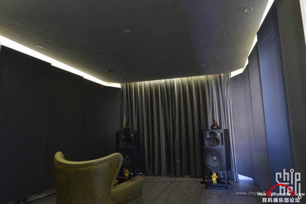

最后成品效果
总体效果还可以,和之前渲染的效果图十之八九,除了这帮装修队给我糊弄事,天花板上的那个漆料没给我挂平整之外

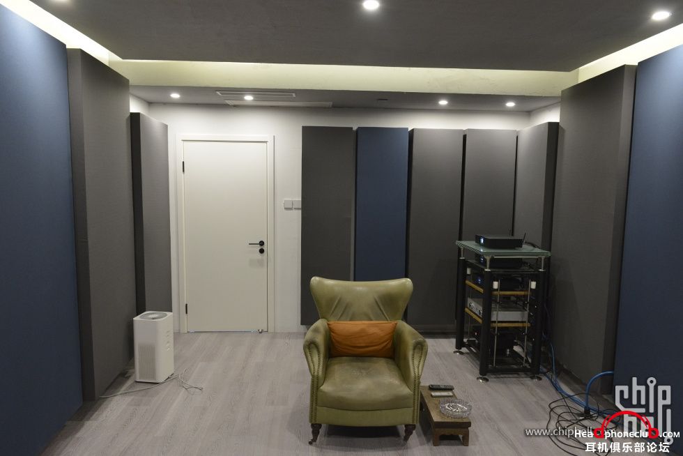

和去年的区别除了电源线有调整之外,我只是把器材架挪出了皇帝位面前的180度范围,挪到的侧后方的墙角处。尽可能减少器材架对房间模式的干扰(其实应该给挪到其他屋的,但是民用前级没有录音室用的那种外接控制面板的功能,挪到其他屋的话,每次调音量还得出去调),实际这种调整对声音所带来的改善远远大于所有线材避震周边配件这些乱七八糟的玄学玩意。
中间还有点小插曲,我最后几天在监工的时候把脚扭了一下,虽然没什么大碍但是没法摆器材摆音箱什么的了,所以骗了个朋友过来帮我充当苦力,在那摆器材,搬音箱,调水平,接线。

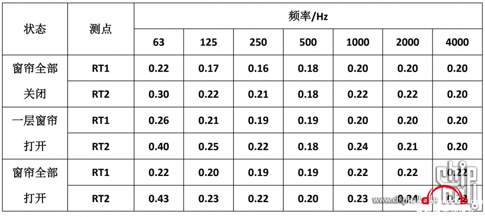

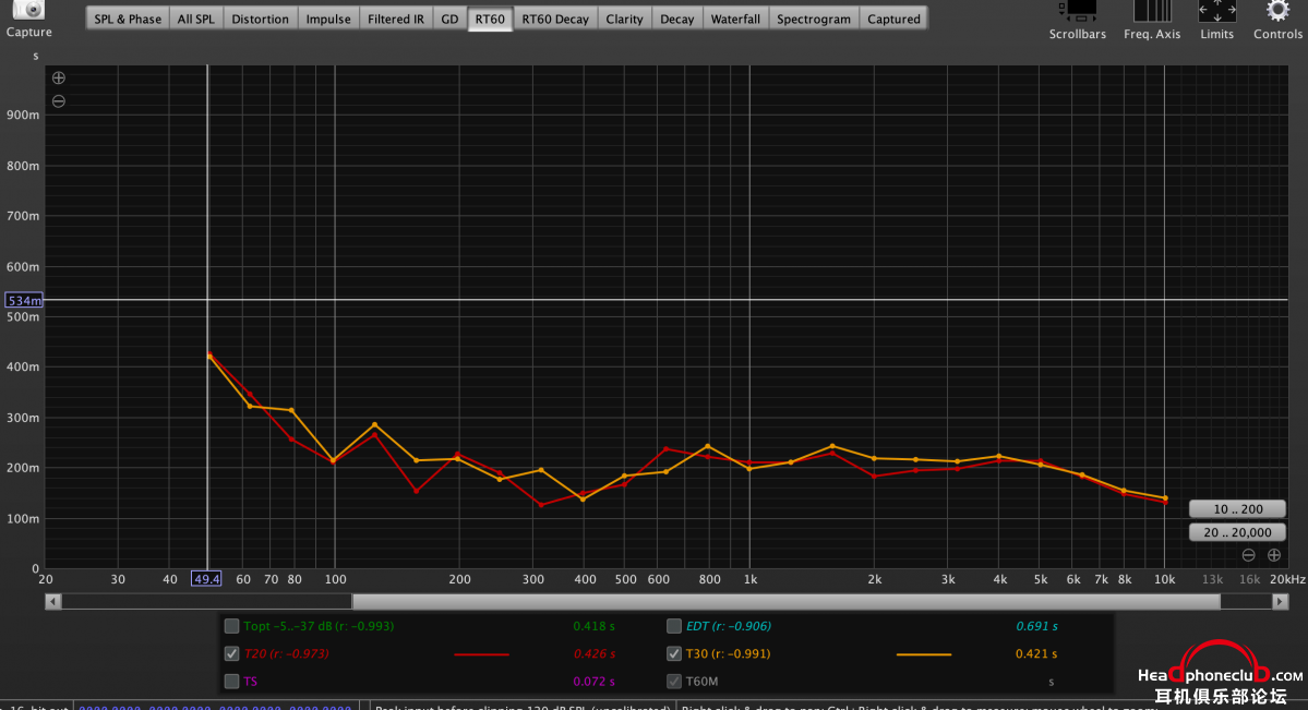

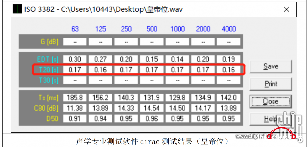

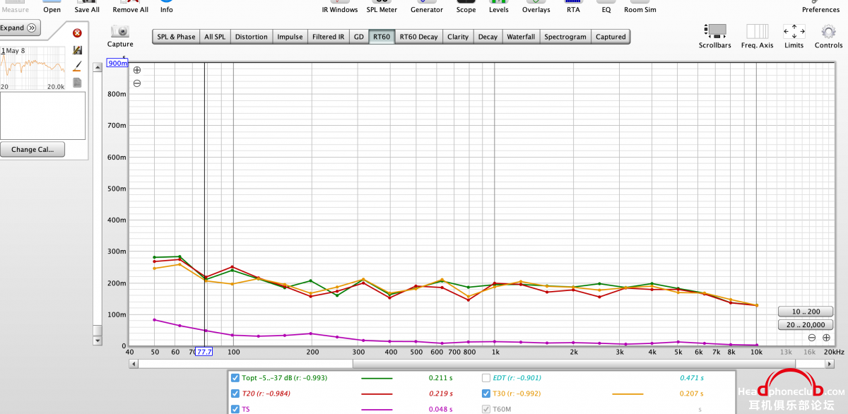

这是今天设计师过来测试验收,用的无指向声源,麦克风放在皇帝位处。比之前设计的时候所预期的效果要好上不少,虽然我觉得50hz还是稍微高了点,但是考虑到我本来屋就不大,能做到这个程度可以了
有人问有没有音箱的测试图,人家正经做建筑声学的公司都是以这种无指向声源为标准,你音箱是你音箱的事,人不管,就只管你这个屋本身的。
我umik1还借别人了,懒得测
完整测试报告发给我了
                测试报告

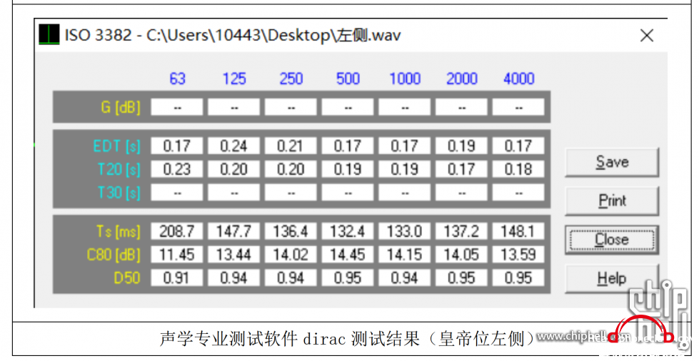

三、 测点分布
四、 现场照片
五、 测试数据
六、 测试结论
   通过 Rew v5 与 dirac 两款专业声学软件的测试,测试数据均显示:在 63Hz~4000Hz 范围内混响时间频率特性曲线整体平直,均控制在 0.2s 附近,符合设计指标,且现场 体验感受良好,达到预期目标。
价格大概是花了四万多,刨去设计费光是材料差不多两万多,主要是天花板上的那个新材料贵。
反正和玩影院的那些不一样,我从高中开始玩hifi到现在十多年,虽然嘴上一直喷那些玄学民科大师吧,但是心里2声道还是接受不了靠软件数字制造“失真”来达到最终效果,这屋一点软件辅助都没用,就硬生生靠建筑设计硬掰过来的。
如果也用了现在那些声学矫正软件,50hz的rt60也就不可能像现在那么高了,我肯定给丫掰到400ms以下去

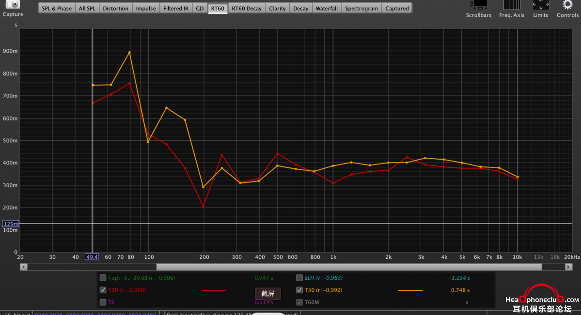

找了个之前屋子自己瞎b弄的记录,不说是惨不忍睹吧,至少也是个不忍直视

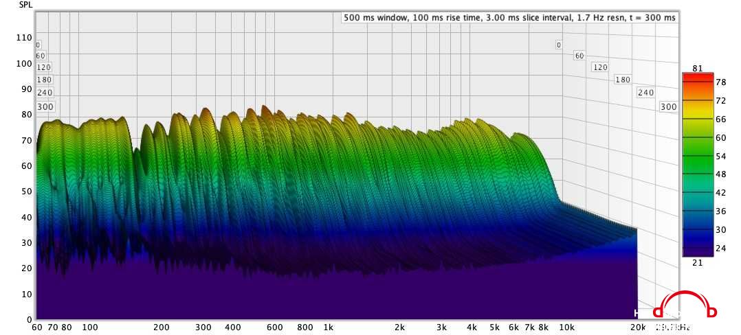

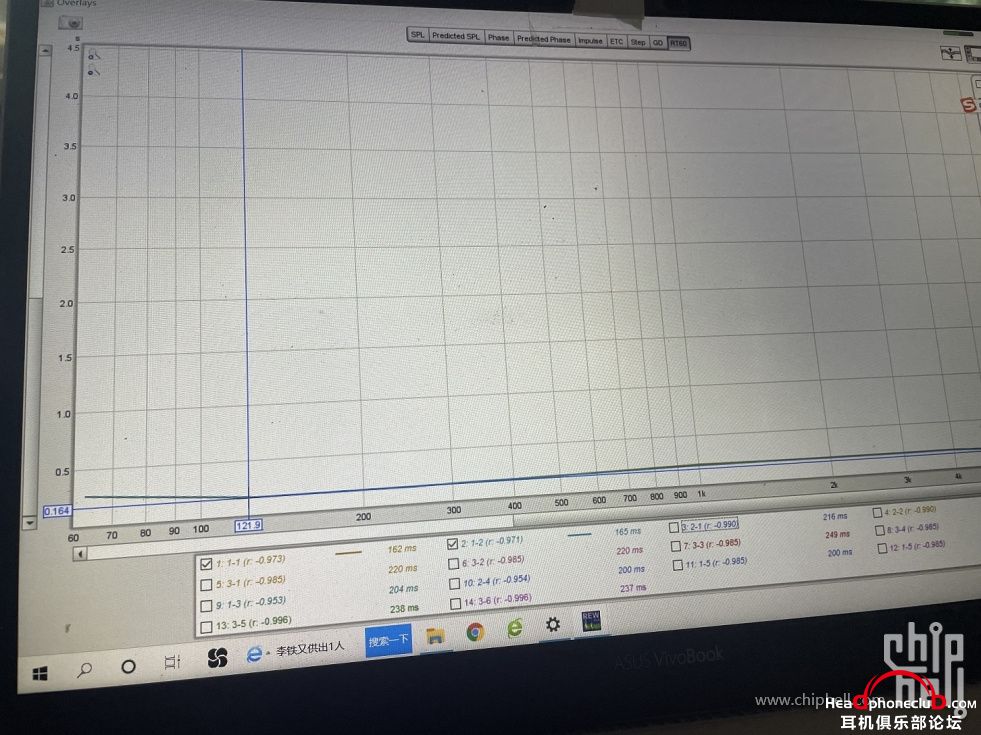

买了对新脚架  严格按照真力那屋的两个箱子高音间距233cm    音箱底部离地76cm   朝下倾斜7度尽可能减少地面到耳朵的反射声
还买了点3mm的地毯铺前面  虽然我觉得效果很有限

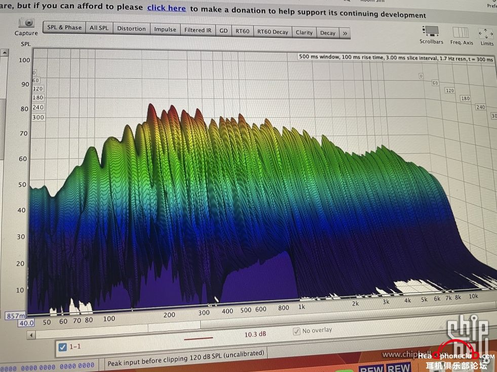

顺便今天调整频响的时候终于拿umik1测了一下我箱子
直接看图吧  说再多都是废话了
很不错的分享贴 1. 施工方是“专业”团队,完全按照RT60标准执行,这种做法比较偏向监听室的标准,对于听歌过吸了,微动态和空间感都会差很多。 2. 对于这个大小的房间第一部先处理150hz以下的低频,第二步第一反  详情 回复 发表于 2023-9-28 09:37
