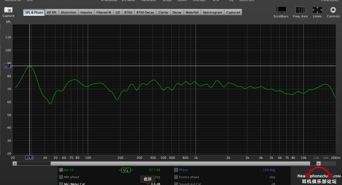

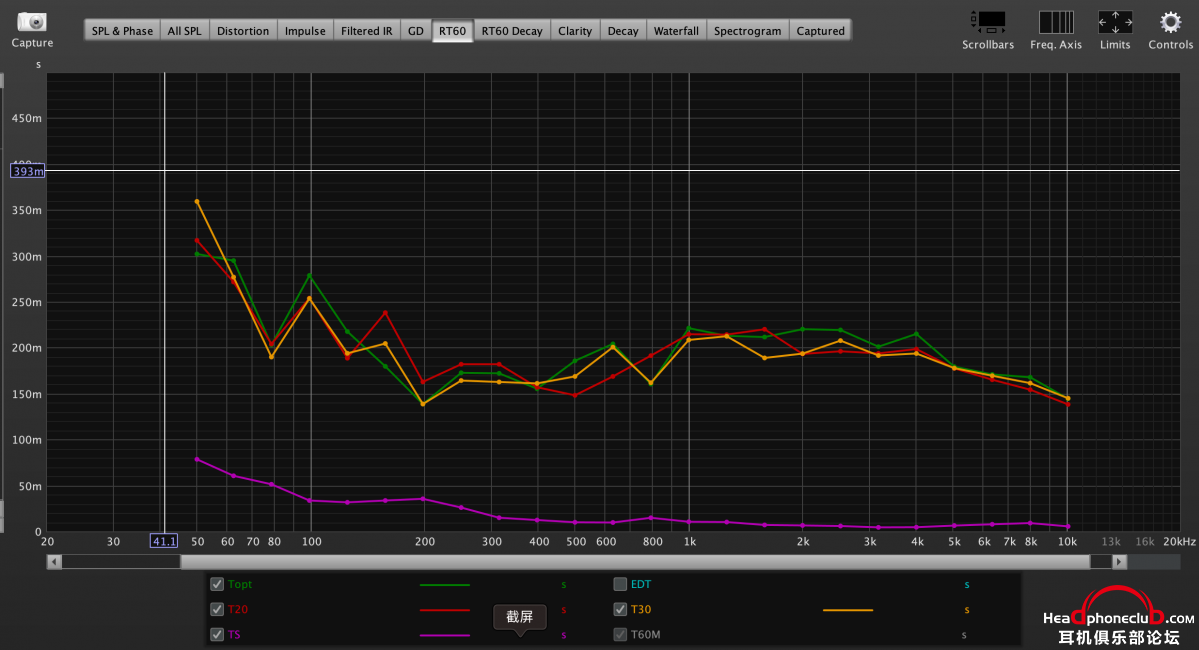

楼主60hz以下是什么水平啊?
rew这个rt60根本不显示再低的了 只能凑合看瀑布图 [attachimg]706022[/attachimg] [attachimg]706023[/attachimg] [attachimg]706024[/attachimg] 而且这种极低频靠物理基本不可能弄得特别平了 玩av  详情 回复 发表于 2023-6-12 21:55

yumbi 发表于 2023-5-8 23:26
频响的找不到了  好像中午忘了存记录了
50hz以下的数据呢~

 楼主| 发表于 2023-6-12 21:55:27 | 显示全部楼层
风清扬啊 发表于 2023-6-12 20:40
楼主60hz以下是什么水平啊?
而且这种极低频靠物理基本不可能弄得特别平了   玩av那些折腾这种极低频都是多炮+dsp硬拉   我这箱子是纯模拟的所以连频响都拉不到特别平   你去找正经设计建筑声学也不可能管你这种频率   基本管你到125hz   负责点的可能管你到63hz   再低连行业标准都没有了
40-60之间的谷还是得处理,膜共振或者HH的陷阱得用一下  详情 回复 发表于 2023-6-15 14:26

979
2008-4-18
发表于 2023-6-15 14:26:58 来自手机 | 显示全部楼层

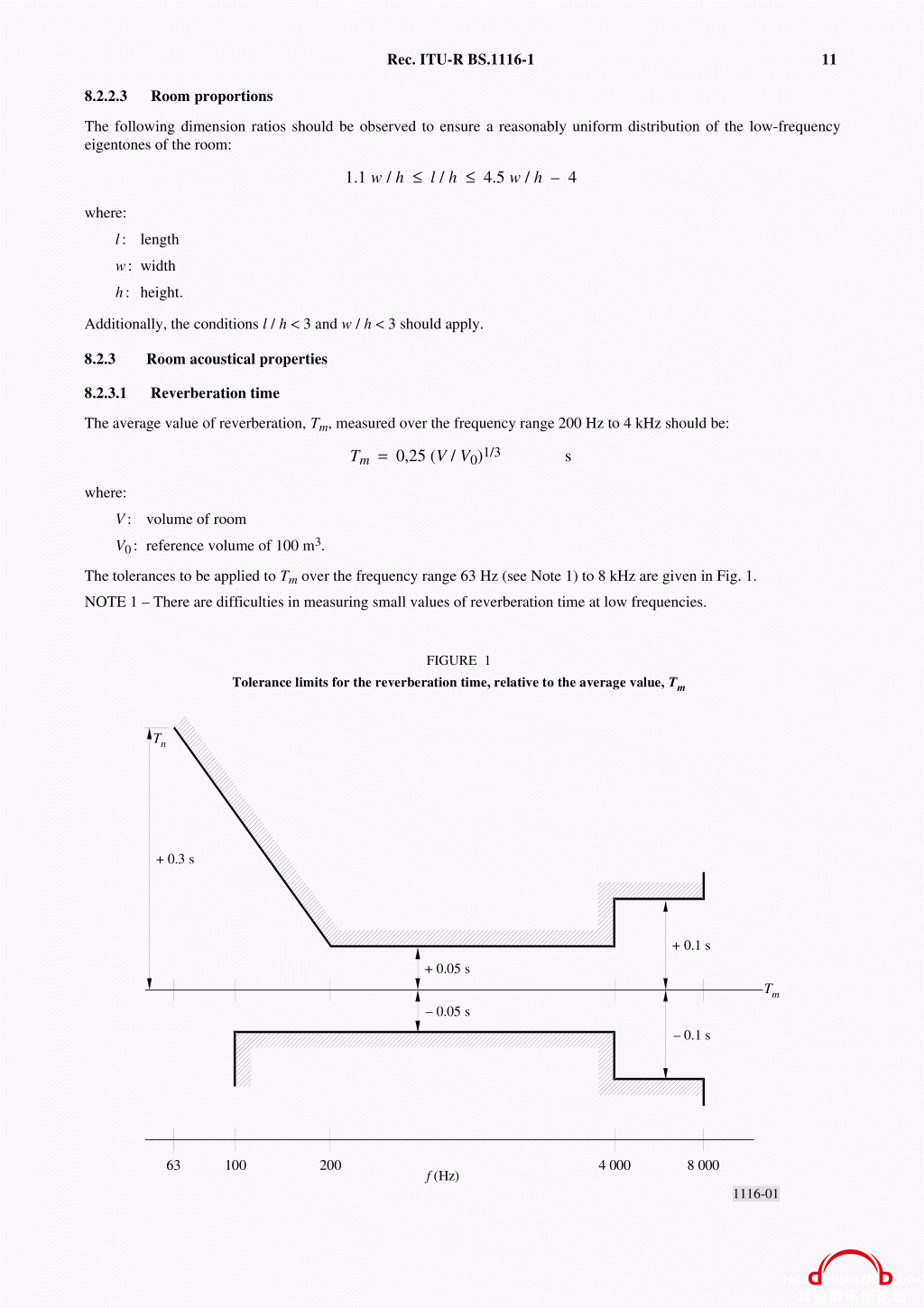

发表于 2023-7-5 15:35:08 来自手机 | 显示全部楼层
很专业,用货比三家(态度&技术)和真金白银去实践,非常的赞!
有一个问题不明白,请教楼主:为什么这张图皇帝位的测试数据偏离标准值0.2这么多呢? forum-5.png

发表于 2023-7-5 15:39:59 来自手机 | 显示全部楼层
而后面这张图算下来平均值基本在0.2左右?
根据成都小春视频提供的“国际电联ITU-R BS.1116-1标准”里的公式,算下来混响时间标准值确实在0.2。这个标准应该是靠谱的。
