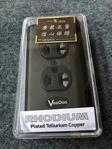

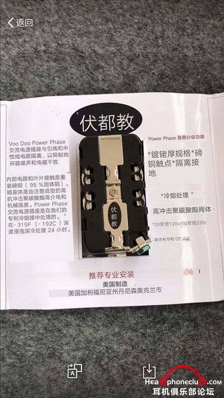

    用倍耐力电线作专线,分三路,4平方接音源,6平方给解码,10平方接功放的方案,是成熟和稳妥的,功放接10平专线,对功放的能量感、动态、气势、声场宽度、冲击力和控制力,比6平专线要好,甚至起到事半功倍的效果(因为倍耐力电线比高保真电源线要便宜很多),不用担心细腻度,以及歌者和乐器的结像清晰度、定位准确性和分离度、空间感会太粗、模糊,到时只要用好的墙插,就能起到很好的效果,美国巫毒墙插对不同音响系统,不同线径专线的结像、定位、分离度和空间感,高低频宽、动态表现,效果均极为敏感和显著,用家听感交流可浏览:荷宝墙插与美国巫毒墙插之听感区别— 好的墙插对系统声音品质效果明显 http://bbs.headphoneclub.com/thread-756121-1-1.html                                                                                                                                                                                                                              IMG_7115.JPG IMG_7118.JPG IMG_9522.JPG IMG_9191.JPG
