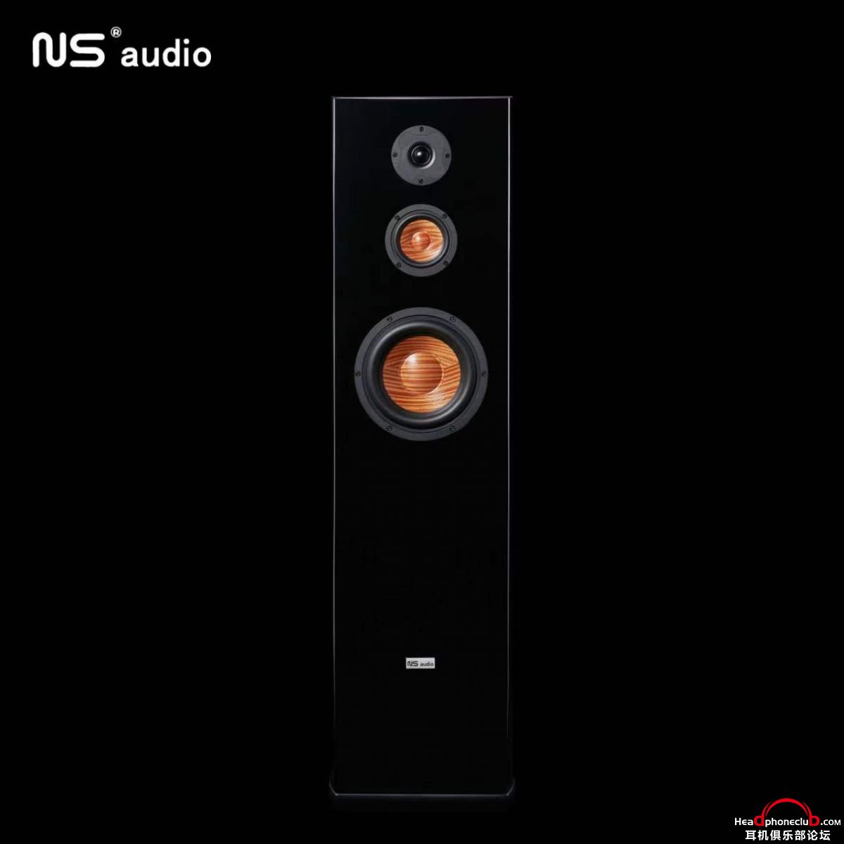

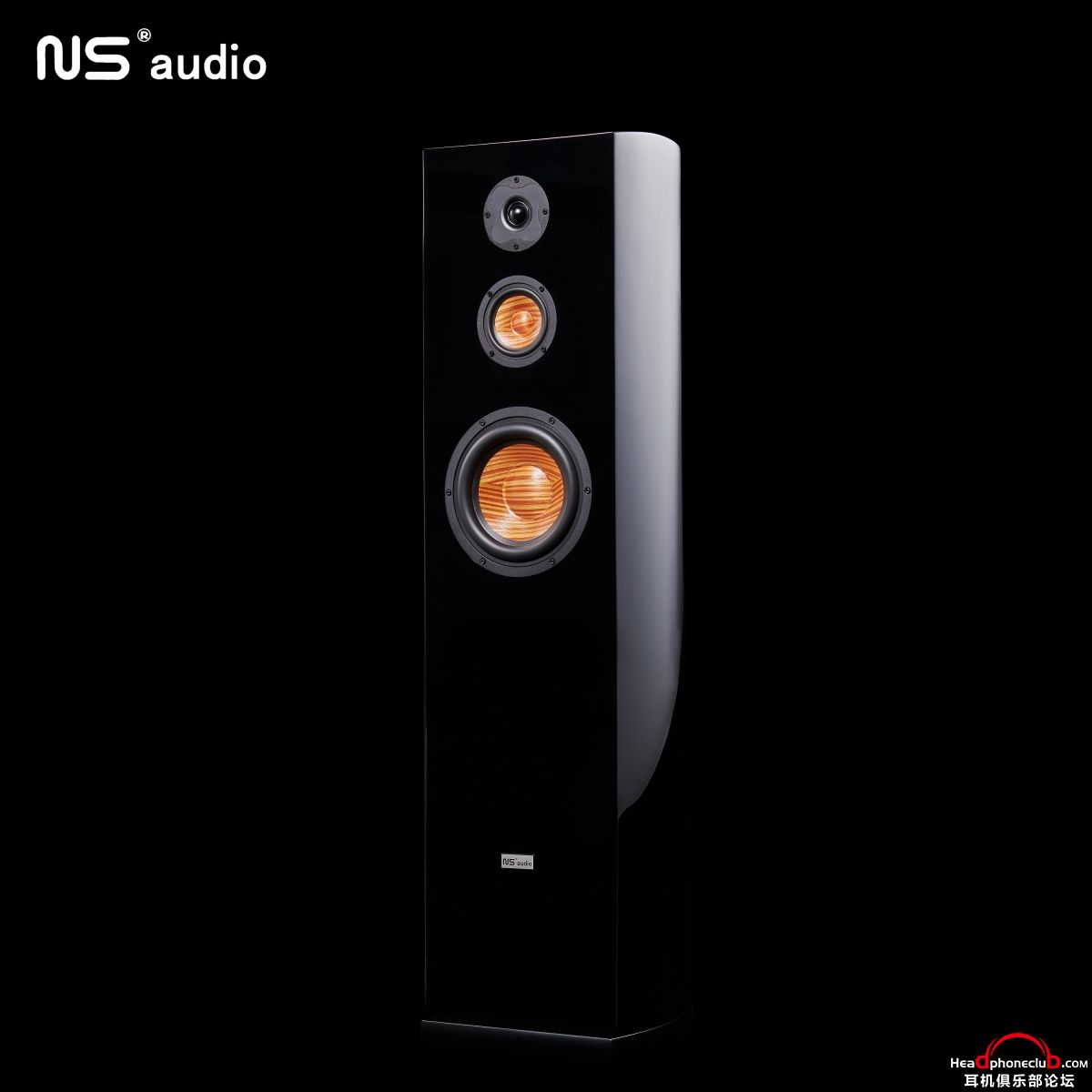

自然声NS19是自己新推出来的旗舰落地三分频音箱,它的研发时长历时四年之久。它采用密闭式的结构,弧形的箱体,三分频四单元结构。不过从正面看只有三个单元,另一个单元装在背面,是一只背向高音。
为什么要采用背向高音呢?
现实中的高音乐器所发出来的高音是以360度的方式向四周辐射高频的,但我们的音箱不是这样的,绝大多数的音箱,都是在正面装一只或几只高音单元,由于高音具有很强的指向性,它所发出来的高音如下图,在音箱背面几乎没有高音信号。这种情况对中低频则要好得多,因为波长长,所以它们能以衍射的方式绕到音箱后边,并通过墙面反射回来,形成二次反射:
这种发声方式的差异会造成背墙和侧墙的二次反射信息的缺失,人耳非常敏感的,因为我们的耳朵是通过反射声和直达声形成的相位差来判断声音的来源的。因此,音箱尤其是大型音箱的声场和定位不太理想的原因(之一)即与此相关。为了解决这个问题,很多顶级的音箱都采用非常窄的高音障板,这样在背面的高音信息会多一些。但最佳的方式是加装一只背向高音,这样可以有效补足背面的高频辐射(也包括侧面),从而获得和实际发声非常接近的高频二次反射的效果,从而可以有更好的声场和定位效果。
这次自己参加上海音响展时,音箱的声场和定位非常的满意,坐在皇帝位听时,脱箱感十足,乐器和人声和定位也非常准确。虽然是只大型的落地式音箱(NS19的三维有125cm*29cm*37cm,内容积60升),但声场却和非常小的全频音箱一样的优秀,甚至更为优秀。

其实这个不用讲,弧形的箱体,可以拥有更好的刚性,箱体谐振比四四方方的要好得多,造型也更为大气,漂亮。同时声学性能也要好得多,可以不用太重的箱体和内部支撑就能达到非常小的箱体谐振。它的问题是贵很多。这是种非常常见的结构,太多的品牌音箱采用了。
另外,自然声NS19的表面采用1mm厚钢琴烤漆工艺,和高端钢琴的表面处理完全一样,全程手工完成,工期约一个月。成品非常漂亮,耐用、不会变色。

发表于 2023-8-30 14:53:49 来自手机 | 显示全部楼层
喜欢NS19的弧线型箱体。包括顶板也是弧形的。背面的高音单元也不是噱头,是有道理的。
它现场的脱箱感和声场让很多人都啧啧称奇,好得过份。到时候你可以仔细听听。  详情 回复 发表于 2023-8-30 15:46

简单的谈谈NS19的单元
1寸丝膜高音单元
丝膜高音拥有非常顺滑并耐听的高音而让非常多的烧友喜欢,不过,它的高频延伸是一个行业难题。通过特殊的环状钕磁体磁路和特殊涂层等一系列技术,自然声这只1寸丝膜高音把延伸做到了40000Hz。这是个非常了不起的指标,同时它的低频下潜达到了500Hz,并拥有非常理想的频率响应(在2000-10000Hz范围基本上维持在+/-1dB的波动)。
4寸中音单元
自然声NS19的中低音单元均采用实木三文治复合振膜,它采用全程手工制作,前后为实木,中间为刚性材料复合而成,工序超过20道,历时三天制作而成。外加清漆以防潮防干燥,并有阻尼胶以改善中频响应。这使它同时具有木质中频特性和刚性盆的低频特性。为了验证合适的尺寸,自然声为此出了两对音箱(自然声NS15和NS14),最终确定采用4寸单元。这只单元历时三年研发而成,它采用双磁刚技术以获得更好的中频响应,低频下潜75Hz,高频延伸高达12000Hz,在中频段(300-3000)范围的频率响应可以达到+/-1dB的响应指标,同时具有优良的指向性。
8寸低音单元
19的这只8寸低音单元是一只专为密闭式箱体设计的单元,采用自然声独有实木三文治振膜技术;超长冲程(它的线性冲程高达14mm);灵敏度为85dB;频率响应35-5000Hz,在低频段具有非常良好的频响(在70-600Hz+/-1dB)和非常低的失真;振动质量39g,这让它需要一只非常夸张的磁钢来驱动,该磁钢采用特殊加工,可以有效改善失真表现。

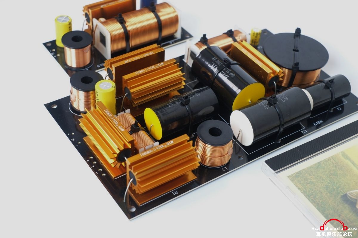

自然声NS19的分频器
分频器是音箱的灵魂和指挥中心,它的设计优劣直接决定了音箱的实际表现,以及能否发挥扬声器和箱体的性能。很多人会顾名思义认为分频器在音箱中仅仅是起分频的作用,但实际远非如此。音箱分频器除了分频的作用外,还有相位调整、阻抗匹配、频率补偿等作用。在音箱在设计过程中,扬声器单元的变动,箱体的变动,单元在障板上布局的变动,都需要分频器进行调整才能保证频响和相位的最优化。尤其是相位调整,是扬声器一个非常重要的作用。它的优劣,直接决定了音箱的声场和结像的好坏。它不是死的,不是凭单元参数就能设计出来的,而是必须先根据参数预设计箱体,然后上箱测试参数,再根据参数设计分频器,再调整箱体,再调整分频器这样一个循环来设计的。在这里面,电脑的仿真、测试和真实的听感同样重要!
和一般落地音箱分频点常在5-600Hz以及3000Hz左右不同,自然声NS19的分频点分别为350Hz和3500Hz,把人耳极为敏感的中频频段全部交给一只单元来完成,非常有利于中频的表现,由于NS19的4寸中音单元频响宽至75-12000Hz,所以这个工作范围对它来讲不能再轻松;高音单元的低频下潜为500Hz,因此它也工作在非常轻松的区域。
分频器的设计花了一个半月才完成,从十来个方案中选择最优的一种。NS19的分频器较为复杂,主要是为了相位的精确调整。
除了分频电路外,它的用料也堪称奢侈,高音分频电容采用Bennic最高级的UPP级MKP电容,它的损失角DF值仅为0.06%,并采用纯银管脚;中音分频分别采用XPP级MKP电容和B03级电容,其中B03级无极性电容是Bennic最高级别的无极性电容,拥有极佳的中低频特性。电感则用专业电感厂手工绕制。为了提高工作稳定性,分频电阻则采用黄金铝壳20瓦无感电阻以保证工作过程中极小的温升。音箱内部接线则全部采用2.5mm的5N单晶铜镀银线以保证极小的内部耗损。
最终的分频器制作成品如下图所示:
http://www.headphoneclub.com/thread-297657-1-1.html

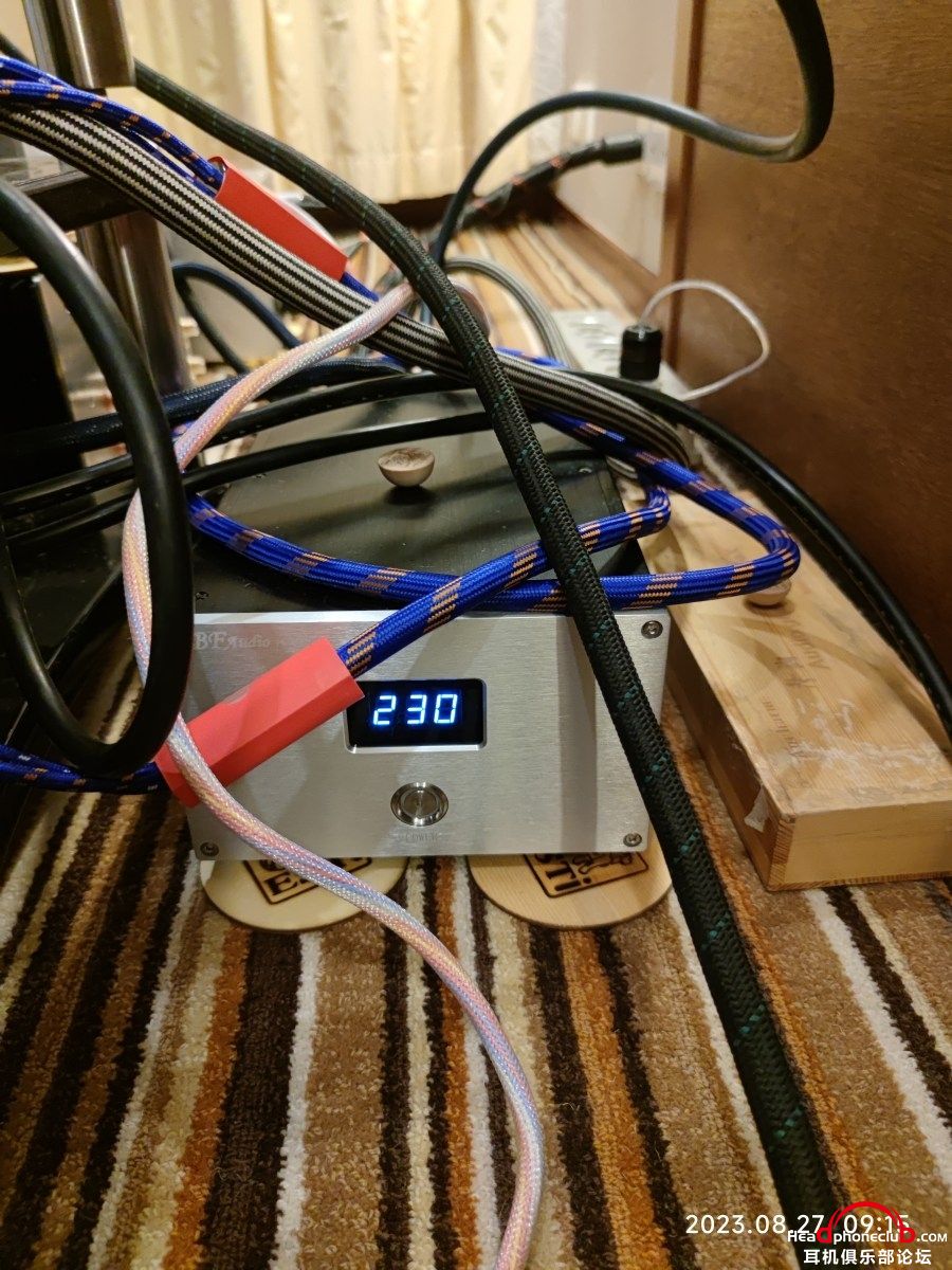

展会另一个问题是电,那个电基本上各种污染。我原来都没有太多意识到。但成都音响展是我算是领教到了。
因此,这次上海展我专门问北方音频(在此感谢北方音频提供的隔离电源)要了一台1000瓦的隔离变压器。为什么没有要4000瓦的呢,一方面是它实在是太重要,另一方面是,我觉得后级影响不大,就直接上插排就好了。结果这成了我一个后悔的地方,因为,那怕是后级,直接上插排都不行,声音明显粗了!
当然,为什么自己知道这点呢,是因为朋友拿了他的争先牌电源滤波器,插后级后声音明显变好了。我们后面甚至对比了隔离电源和滤波电源的区别,个人喜欢隔离电源,但朋友和很多试听的都喜欢滤波电源。当然,它们差别很小!我觉得都可以接受,差别是滤波电源速度更慢一点点,似乎有一点染色,隔离电源更中性更快速一些。在此一并推荐!
总之,展会的电和家里的根本没法比。电源线在这个时候区别会变得非常明显,加上滤波或隔离电源才是王道!
