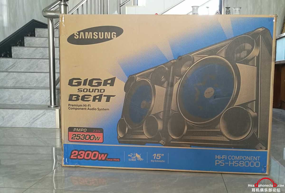

我手里有“核弹”。什么都不怕。哈哈哈哈哈。
这……2300瓦,电炉吗?  详情 回复 发表于 2023-9-4 22:05

 楼主| 发表于 2023-9-4 22:05:14 | 显示全部楼层
这……2300瓦,电炉吗?
