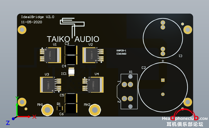

以前用过G大的DC ATX 感觉还不错 辰雨和G大之间推荐G大 建议搭配环牛或者O牛加上快速高性能整流器和CLCLC(高电感的和大电容滤波)配合G大 DC ATX使用 对比直接使用G大搭配的砖头开关电源基础噪声要低很多 当然预算足也可以买Taiko Audio DC ATX电源配合CLCLC 加高性能高速整流整流器
G大用钽电容,辰雨用固态电容。  详情 回复 发表于 2024-7-4 19:28
Taiko不外乎是把当红的GaN模块引入了到了稳压分压模块上,本质上也谈不上“高技术含量”,不过很好的弥补了纯线性分压模型的一些问题。而且这种模块好就好在,要拓展规模对体积和温度上的压力很低。 不过Taiko自  详情 回复 发表于 2024-7-4 17:20
