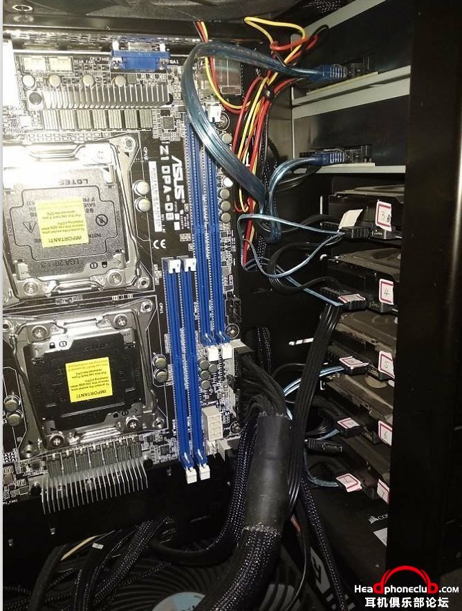

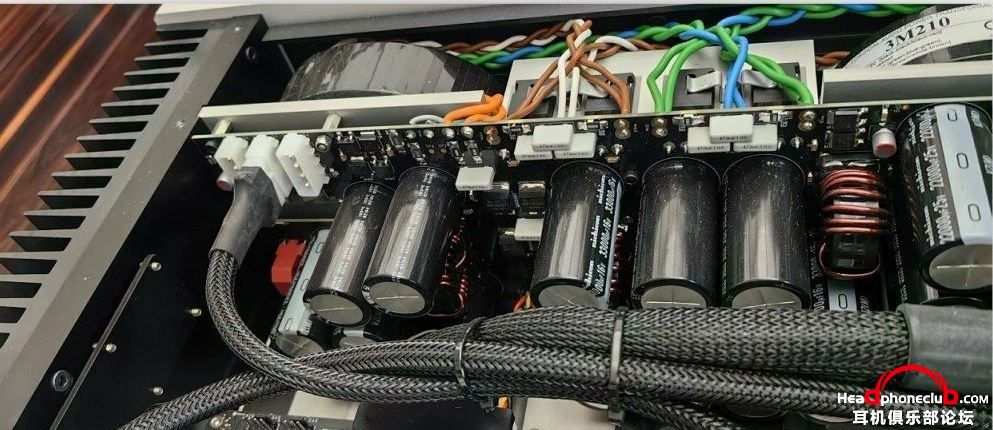

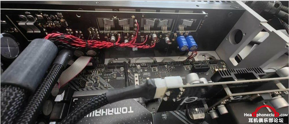

200231hz3ulemxlu3p63xx.jpg 200233b57q3ntqqztt4nkk.jpg 200232osvzxpq5888w33e5 (1).jpg 200232ejjjmjshjqjsmphl.jpg
不错哦!是您自己的Pink Faun和 IDEON数播吗? 欢迎交流  详情 回复 发表于 2024-7-4 20:16
