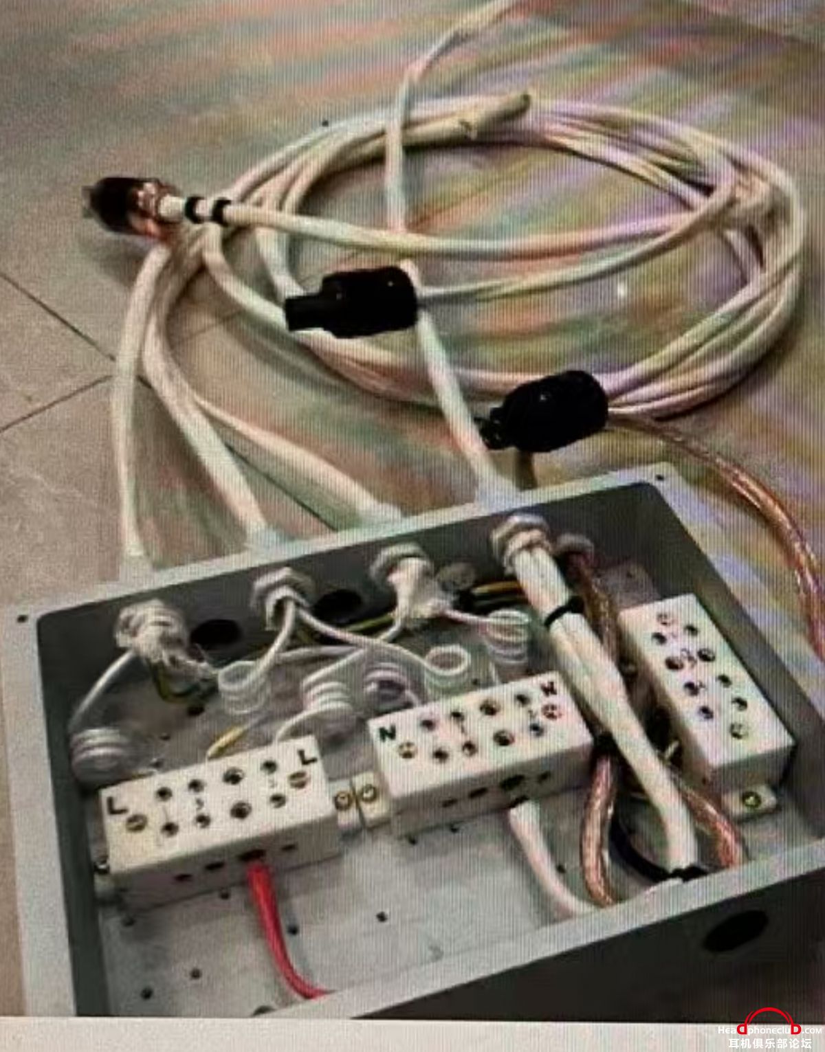

 楼主| 发表于 2024-12-4 15:39:38 | 显示全部楼层
江河行 发表于 2024-11-29 15:03
熊猫线就行,用十平方属多股线,线端必须冷压线鼻子,6平方独股硬线可直接上器材;一路专线到器材边在分几 ...
我的接线方法是参考了rogerchou大佬的意见,熊猫十平方到房间,再经过插王汇流排分给四个插座。插王汇流排有个好处就是不用压线耳,锁紧钉顶住里面的铜片直接夹紧线芯
Good Job! 给个小小建议,最后一个插座再导出一条地线连排插机壳。目的有二,其一使GROUND更加SOLID;其二排插可以加binding post,方便其他class 2 设备的机壳连在此处,当地盒使用。 参考下面链结: https://revi  详情 回复 发表于 2024-12-5 16:16
接法不对,插座好像接的是串联。汇排的目的是一个插座走一路线。  详情 回复 发表于 2024-12-5 10:53
700
2016-1-27
发表于 2024-12-5 10:53:15 | 显示全部楼层
gq1220 发表于 2024-12-4 15:39
我的接线方法是参考了rogerchou大佬的意见,熊猫十平方到房间,再经过插王汇流排分给四个插座。插王汇流 ...
一路专线上每个插座都应该是并联串接,参考一下。  发表于 2024-12-5 16:18

发表于 2024-12-5 11:03:36 | 显示全部楼层
借用B站一位博主的图,原理是一样的。

发表于 2024-12-5 16:16:35 | 显示全部楼层
参考下面链结:
https://review.u-audio.com.tw/reviewdetail.asp?reviewid=3467
请教,我只要把前后插到一个排插上声音明显变脏,要分到不同线路的插座上去才正常,这是什么原因  详情 回复 发表于 2025-1-9 03:45
确实是漏接外壳了,谢谢提醒,虽然插座螺丝可以算接外壳但是有阳极氧化层可能电阻会大一些  详情 回复 发表于 2024-12-11 16:07

发表于 2024-12-6 14:50:04 | 显示全部楼层
古河,音乐丝带还是德国HB原理差不多,通过汇排流平均分配各自独立插座,地线统一汇聚一点,音乐丝带排插名曰:星星接地【通俗就是单点接地】防止电路串扰。
我的接法跟你图不是一样的,就两个插音源的插座是串联的  详情 回复 发表于 2024-12-11 16:04

 楼主| 发表于 2024-12-11 16:04:06 | 显示全部楼层
江河行 发表于 2024-12-6 14:50
古河,音乐丝带还是德国HB原理差不多,通过汇排流平均分配各自独立插座,地线统一汇聚一点,音乐丝带排插名 ...
我的接法跟你图不是一样的吗,就两个插音源的插座是串联的

 楼主| 发表于 2024-12-11 16:07:39 | 显示全部楼层
rogerchou 发表于 2024-12-5 16:16
Good Job! 给个小小建议,最后一个插座再导出一条地线连排插机壳。目的有二,其一使GROUND更加SOLID;其 ...
