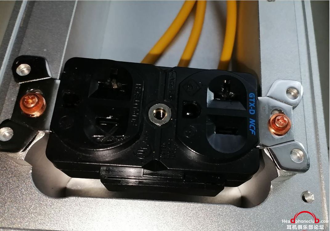

发表于 2024-12-12 06:37:31 | 显示全部楼层
每个插线板只有一个插芯 ,每个插芯都只对应一条专线

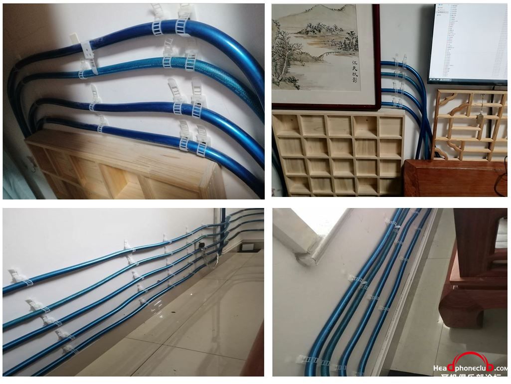

发表于 2024-12-12 20:48:24 | 显示全部楼层
个人专线如下 布线
