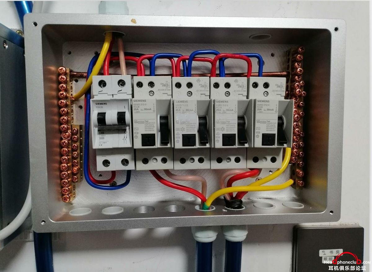

发表于 2024-10-27 09:16:33 | 显示全部楼层

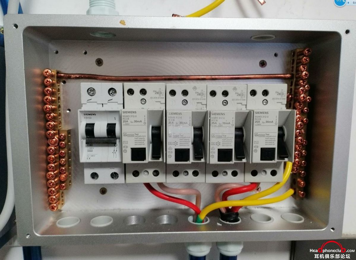

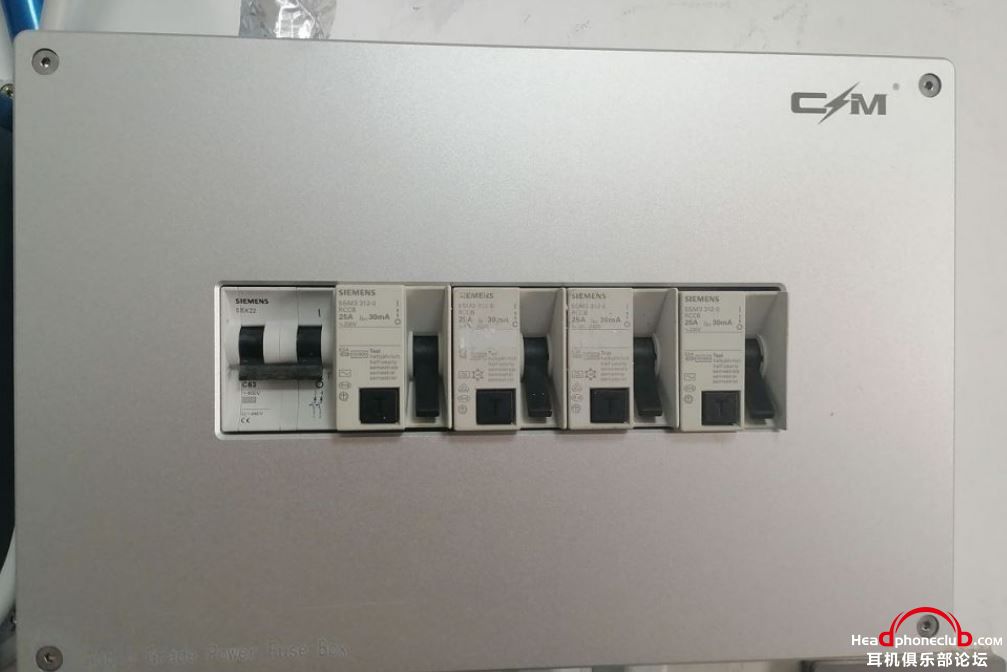

这种 一进四出   一个空开 控制4个漏保 多路专线 (地排采用紫铜与黄铜混合  在箱体两侧) 地排与箱体通过螺丝固定在一起

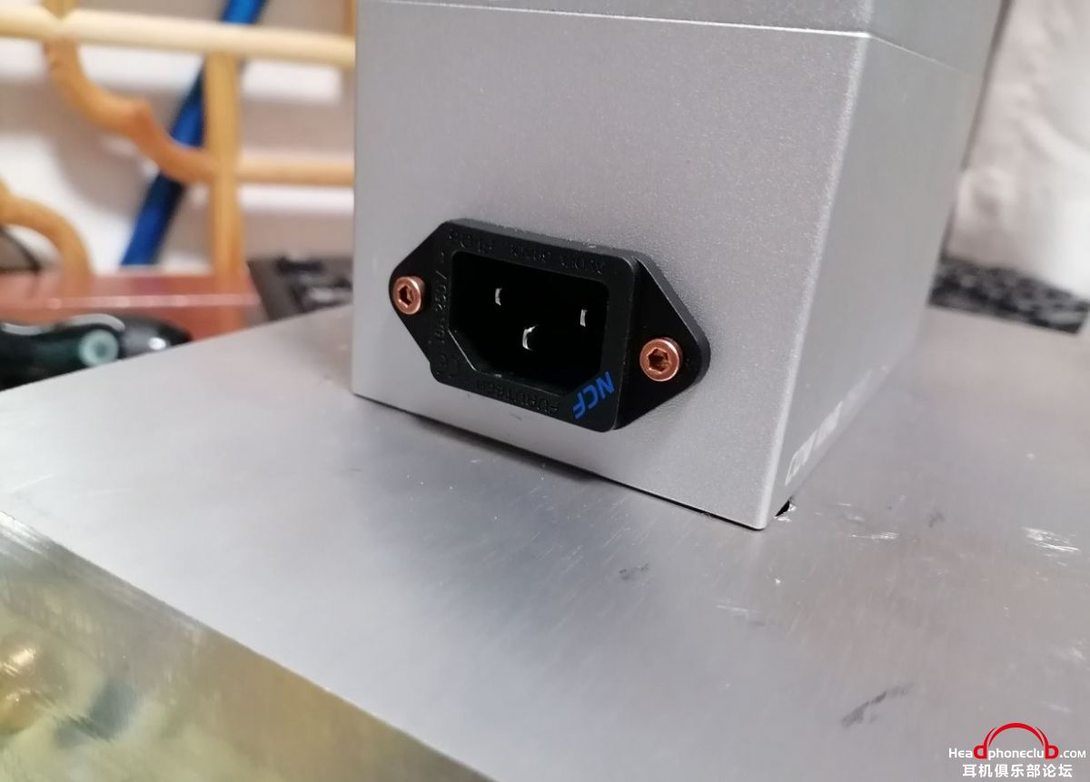

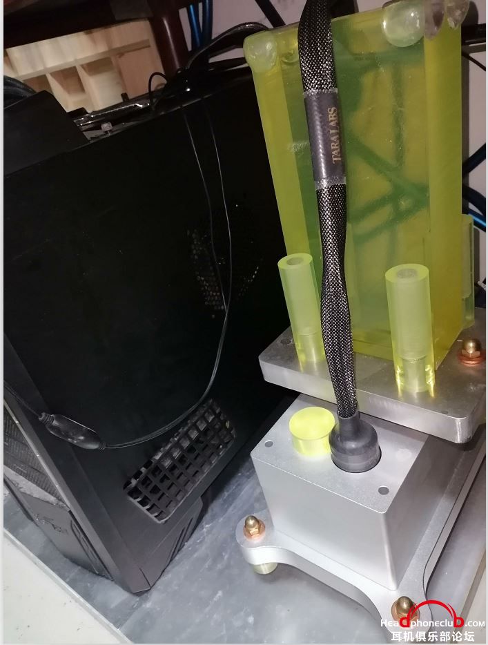

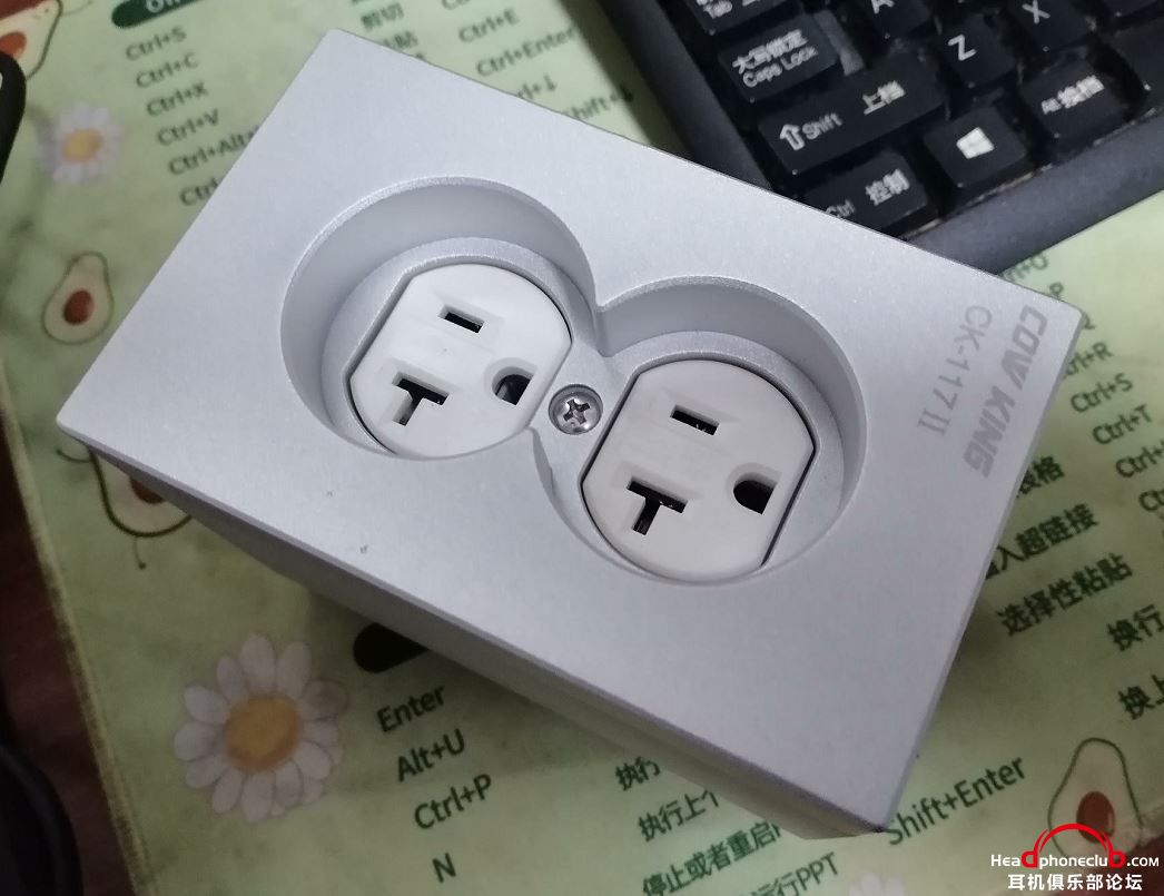

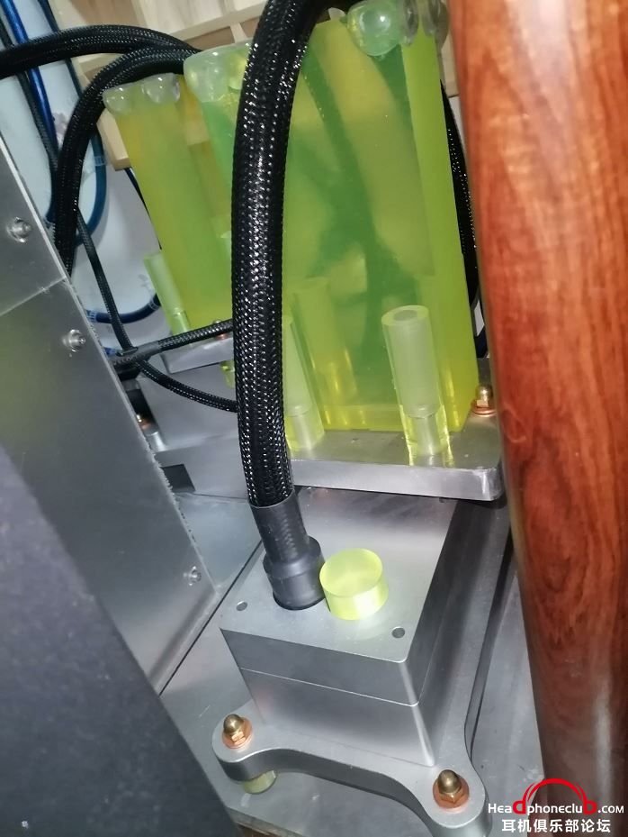

买来插座与底盒

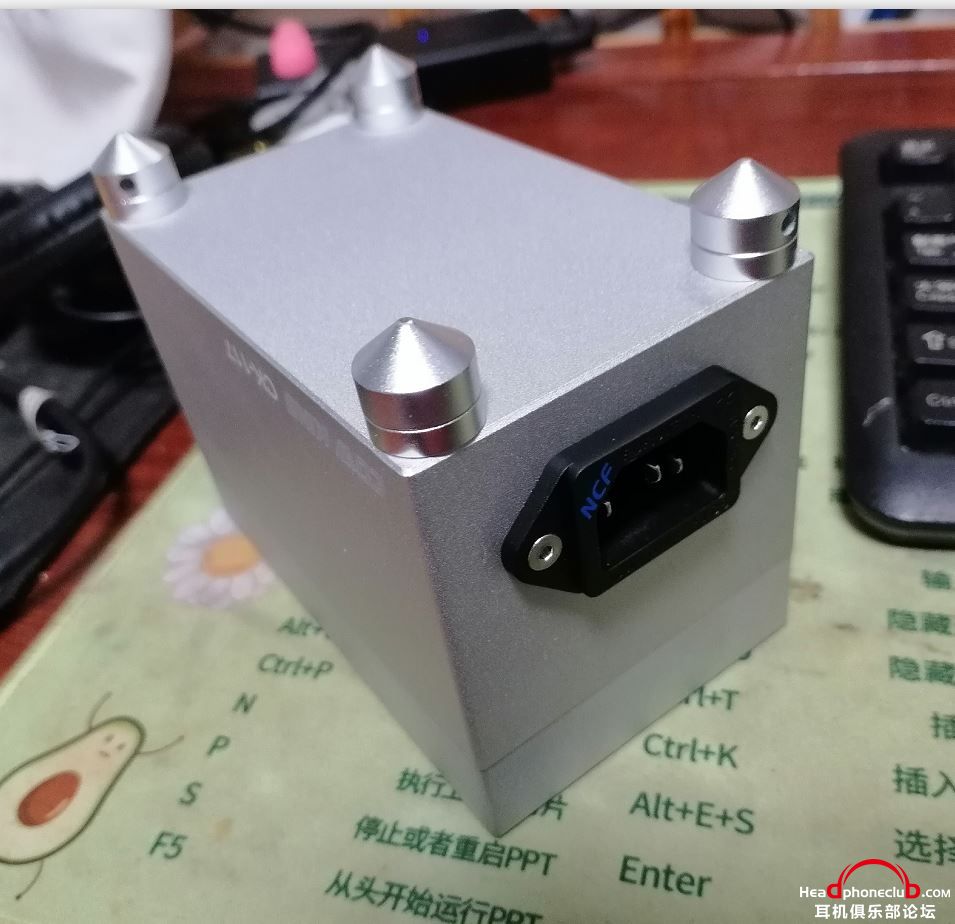

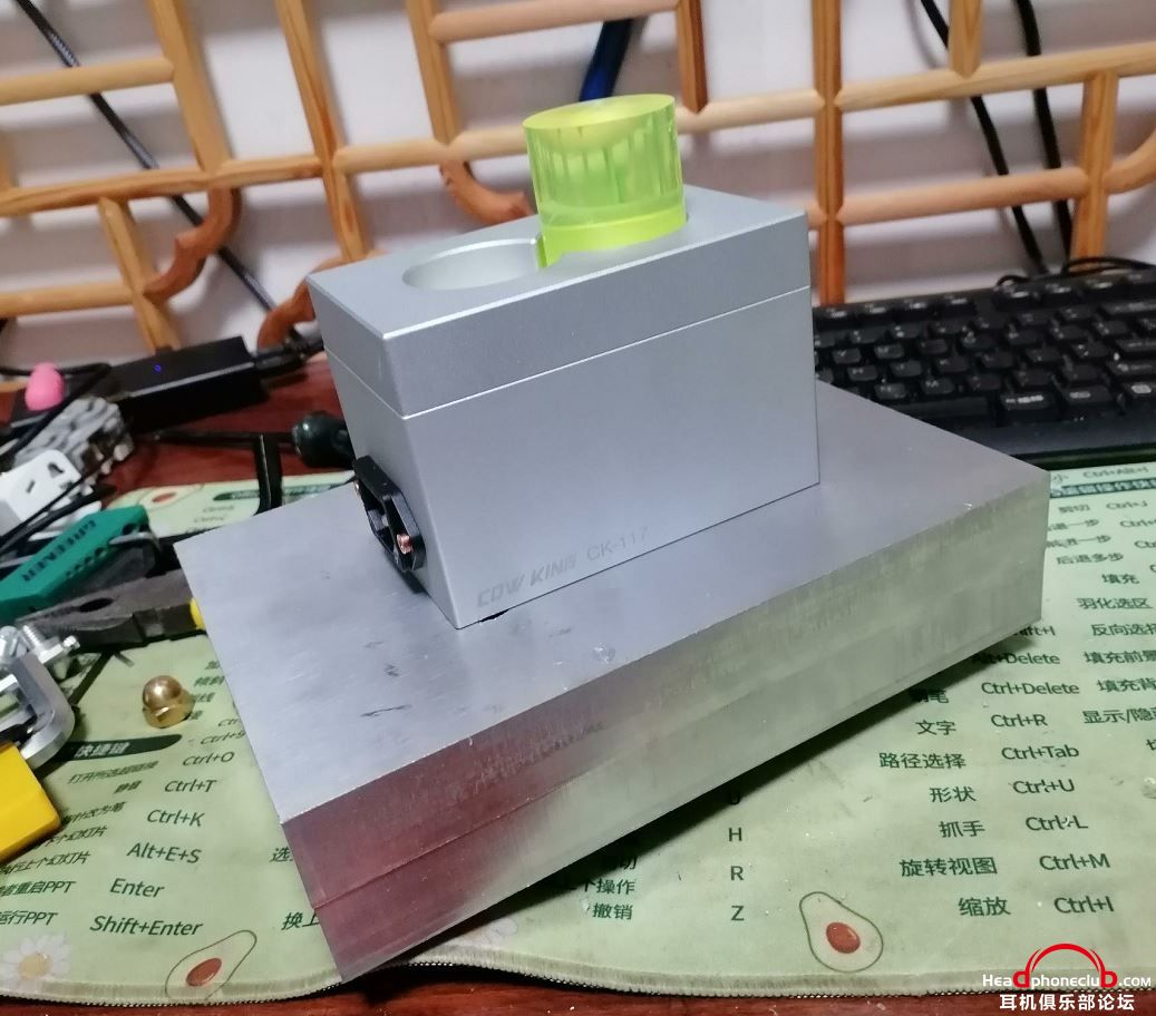

改善一下 加强配重,  否则容易侧翻,配了一个铝合金底座,整体重5公斤 (欧亚德R1插芯+古河NCF镀佬尾插)
安装后摆放如下:

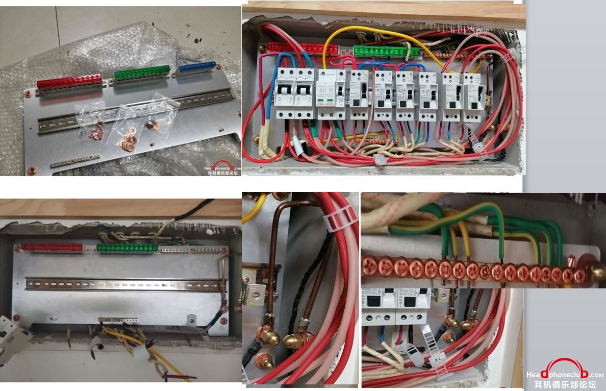

发表于 2024-10-27 20:21:59 | 显示全部楼层
把配电箱跳线与地排改造一下
改造前
改造后

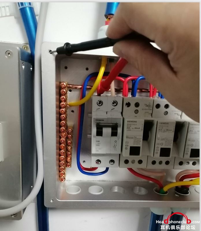

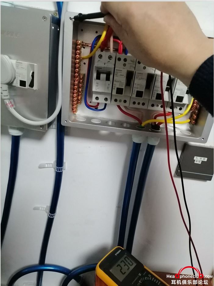

检测一下地线是否正常
先检测地排是否通   使用万用表测(火线与地排同时接触检测 显示电压230  说明地排与地线通  高于220  效果好)
再检测配电箱地线是否通 使用万用表测(火线与配电箱同时接触检测  显示电压230  说明配电箱与地线通  高于220  效果好)

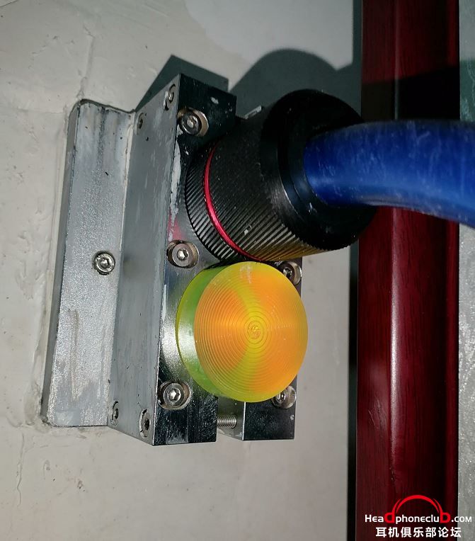

最后强迫一下 把墙插上面闲置的孔 堵一下 辅助支撑插头

我是一个空开后面配4个漏保(音响房间用)具体如下:
从左边到右边 第一个入线是空开 (拉手可以看出来)
下面这个是2个总开关 (即2个空开 )一个总开关 空开 控制4个漏保 (家电使用) 一个总开关 控制2个漏保(音响设备与电脑专线使用)
如果断开 音响总开关  家里的电器 电灯不受影响继续供电  (家里的照明电 一般用单P的空开 这个是因为电灯开关接触 使用漏保有时候会误报 采用空开就可以)
多谢您的回复。我看网上好像部分漏保也有断路器的功能是吗?如果这样的话是否可以只装漏保不装断路器呢。我家里目前的专线是三路的,听了电工的建议装了三个漏保没用断路器。  详情 回复 发表于 2024-10-27 23:08
电工的建议是对的  发表于 2024-10-28 06:28
三路专线,装三个漏保,每路专线由一个漏保控制,这样如果其中一个线路发生问题,漏保就会跳闸容易判断故障。  发表于 2024-10-28 06:27
