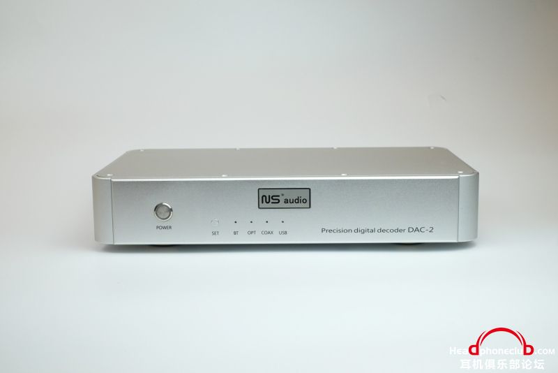

就它了。于是立项,做样机(此处省略一万字)。很快,自己便拿到了第一台样机。很惨的是,由于自己的手机摔坏了,图片也全没了。只好上张DAC-2的成品机充数。

二、架构及接口
DAC-2里面用了两块芯片协同工作,辅以全平衡的放大电路输出,这样就能改善老芯片的动态、细节等素质略显不足,DAC-2因此素质上满足大型交响的要求不是事。在平衡的输出下,它的解析、动态等纯素质的表现完全可以硬拼现在的ESS和AK的芯片不在话下。推荐可以买一对平衡转RCA的线接入雨前级,听需要动态和解析的时候就切换到平衡。
DAC-2提供了两组RCA输出和一组平衡输出,RCA输出分为带胆缓冲和不带胆的输出,带胆的输出胆味十足,不带胆的则更平衡。平衡输出提供了更大的驱动电流,从而提供更大的动态、低频能量,更宽的声场和细节表现。输入分别有同轴、蓝牙、USB和光纤。推荐蓝牙和同轴,不推荐USB和光纤。
对了,DAC-2的USB和蓝牙其实用的同一接口,优先默认蓝牙。因此,如果接入了USB,想切换到蓝牙需要先彻底退出蓝牙(手机或平板要反匹配)再重启连接才行。
http://www.headphoneclub.com/thread-297657-1-1.html
