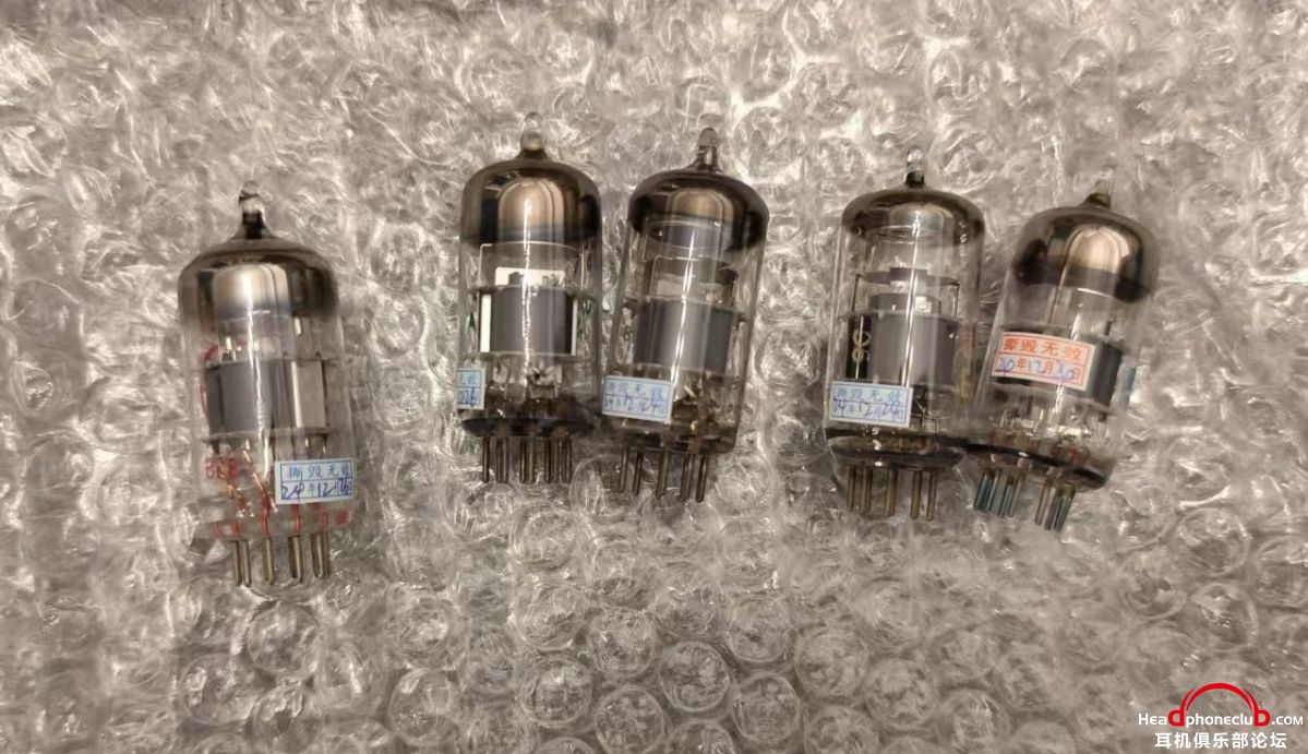

这两天机器来了,顺便用管子轮换了一遍,虽然没有办法实现瞬切。原因也很简单,俺的CD机只有一根同轴输出,所以没办法同时输出给两台解码,只能拔下同轴换上再听。虽然不能算瞬切,但也差不多。
基本上维持原判!这就是结论,看来自己瞬不瞬切,感觉都没有什么差别,只是瞬切差异变得更明显一些而已。
总体来讲,北京管仍然是垫底的,包括自己购买的77年的J级管。我猜60年代早期的出口管可能会好些……吧。这次和上次对比时北京出口管6N3大杀四方完全不用,上次67年的北京出口6N3简直了,比好几根出口管都不输。
北京6N11(大约价格40左右):解析稍糊,偏软,总体表现仍然是电子管的表现,顺滑没得说。虽然糊一点,声场小一点,但对有些人没准更适用,当然对比它价格更没得说(毕竟便宜,只有其它管1/5-1/10),而且更关键的是,它们好买,又不怕假货,可批量买到,所以,俺还是会拿它来做原配;其它管再好,供应太不稳定,贵反而是其次的问题;
喜万年6DJ1(价格160元):很hifi的一根管,各种hifi元素都不缺,这根管跟下面的飞利清高度类似。但说实话,我有IC输出呢,在IC输出下跟它们之间,我简直没觉得有多少差异(这个可以瞬切)。所以,虽然它们比北京管好,但反而不推荐,因为如果买它,那不如用IC端输出好了,它免费;
飞利浦6922(价格190元):这根管和上面基本上表现一致。不知道是为什么,老美的管子就是要hifi性一些。不过,虽然它的动态啥的比其它几只管要好一点,但跟平衡端比hifi,它们根本没得看,我切过去,差异巨大,一耳朵的事。尤其是低频和动态,完全是两台机器了。不过,惨的是,对比的那两天,有朋友过来听。结果他喜欢听大动态,而我居然是用的飞利浦(忘记切到平衡了,因为麻烦),结果弄得他把我的NS19 Ultra都看贬了点;
大盾ECC88(约400元):大盾的中频更厚一点,比其它人声都更好听,但跟德律风根比,整体我感觉还是差一丢丢。很奇怪,英国人做的管子,为什么中频就会好呢,不解,难道它在设计制造时就是先根据声音来定的吗,按说不可能吧;
德律风根ECC88(普通脚,菱底,大约700元):总体来讲,它是当仁不让的第一名,三频均衡,高频细腻,解析出色,除了中频稍差过大盾,其它都没得说。我最喜欢的就是这只管了。当然,它也最贵。我猜如果买金脚早期的啥的,可能会更好一丢丢……吧。但不管是大盾还是它,我觉得都完全可以了。
总结:价格决定一切,这个真神奇!上次我对比6N3时完全不是这样,跟价格简直没关,弄得我连试西电都没有去试了。还有就是,音响相关的产品包括某些元件似乎都不服从越新越好的定律,而是旧些好,甚至是越旧越好的定律。按说越新的产品会应用更新的技术、材料及工艺,但好声的往往是旧的,或者是某个时期的。比如胆管,同样型号,早期的往往就是比后面的更好;另外就是,这台解码用的芯片离现在已经三十年了,但新的解码芯片的声音就是没法跟它比。
其实做为一个产品的设计及制造者,我是很理解某些音响产品这方面的“特性的”。原因也很简单,最初的产品设计者往往最纯粹,它可能有某些缺陷,比如功能上、外观上有些缺点,但声音上却是最能体现设计者的风格的。后面上市后,会有一堆堆的意见。服从这些意见的结果是后面的产品缺陷没了,但声音也变差了。另外就是,做了一段时间后,设计者离职了,后面的人瞎整了,外观改善了,功能做齐了,但声音差了一大截。
对自己而言,吸取到的经验就是坚持纯粹,更改要非常慎重!
