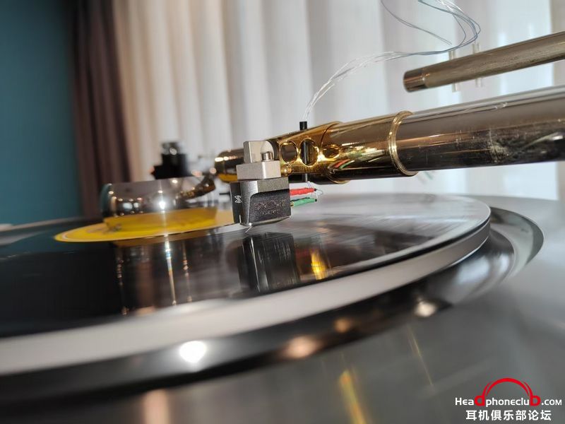

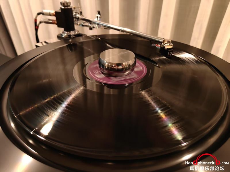

我自己系统上服役的2款唱头,一款是BENZ lps,一款是日本ZYX上一代旗舰。正好以声的EC-3我也把玩过,在我的系统上这款唱头听女声和小提琴的中高音还是非常有特点的,可以说是超过了BENZ lps,但我个人是听交响乐、协奏曲、JAZZ、室内乐为主,细听之下,BENZ来的更中正,虽然中高频没有以声飘逸,但听四重奏,五重奏,包括奏鸣曲里面低音提琴的低音部再现和弹性,交响乐团的气势BENZ还是轻松赢过EC-3,前提是BENZ的价格是以声EC-3的2.25倍,要是BENZ老三的那款还不见得有多少赢面。其实发烧发烧就是追求的密度,国产另外一个品牌也听过,同样的风格。我想说的是如果听女声,小提琴类的音乐为主,那国产的几个品牌在万元内还是极具性价比的。

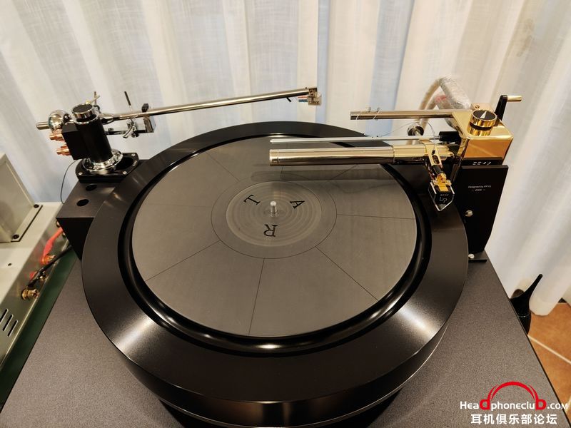

发表于 7 天前 | 显示全部楼层
双臂,双头
