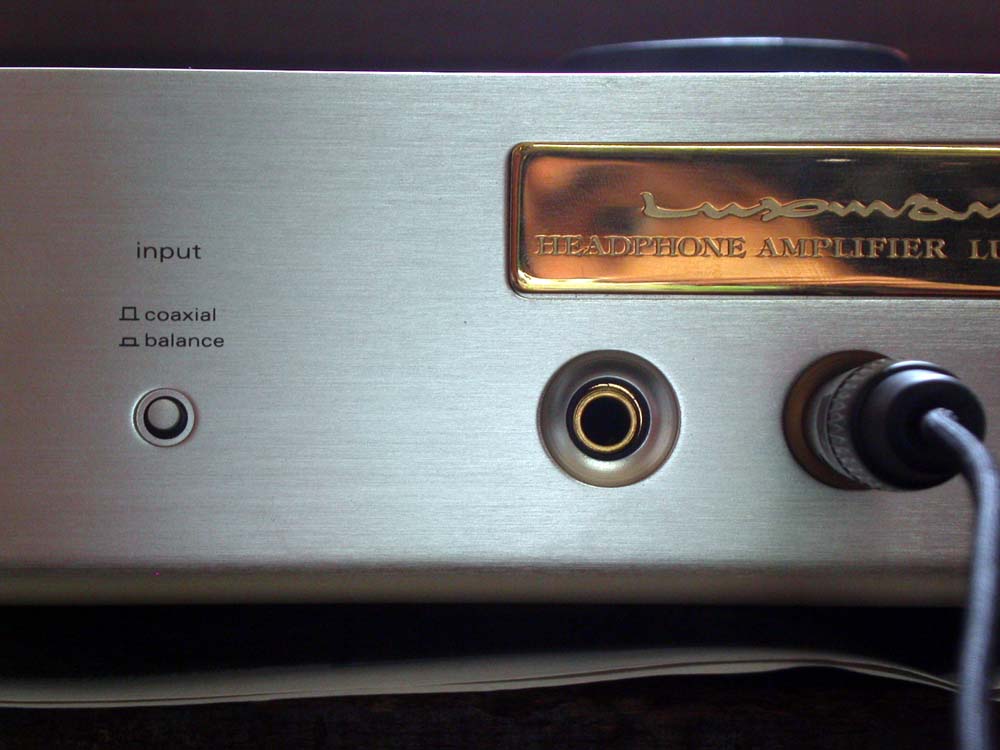

我想,把P1称为高档耳机放大器应该没有人会不同意,那么凭什么高档呢?撇开声音不谈,P1提供了非常完善的信号输入,有RCA椰油XLR平衡,可不要小看这平衡输入,请问国内的厂牌耳放有哪几款提供XLR输入的?!那么XLR平衡输入对耳机放大器重要不重要呢?还记得STAX4040耳机系统么?一次在阿千家的耳机聚会上我们用DENON S10IIRCA输出与XLR平衡输出进行了A/B切换对比,XLR长距离传输损失少,其细节丰富,密度与动态的优势相当明显。(耳机比音箱优势在哪里?就在细节与质感)如果有高端CD机,又带XLR平衡输出,不利用是相当可惜的。LUXMAN的前面板有RCAXLR切换,使用XLR时,按进去,只听见机器内部干脆利落的啪啪两声,P1就开始在平衡输入的模式下进行工作了,效果如何,横哼哈系,下面再谈!P1是可以同时接3付耳机的,东京SONY大厦里的试听就是三付耳机,R10010CD3000,同时一插,每样听一首曲子,一去去半天,不要太色仪哦!

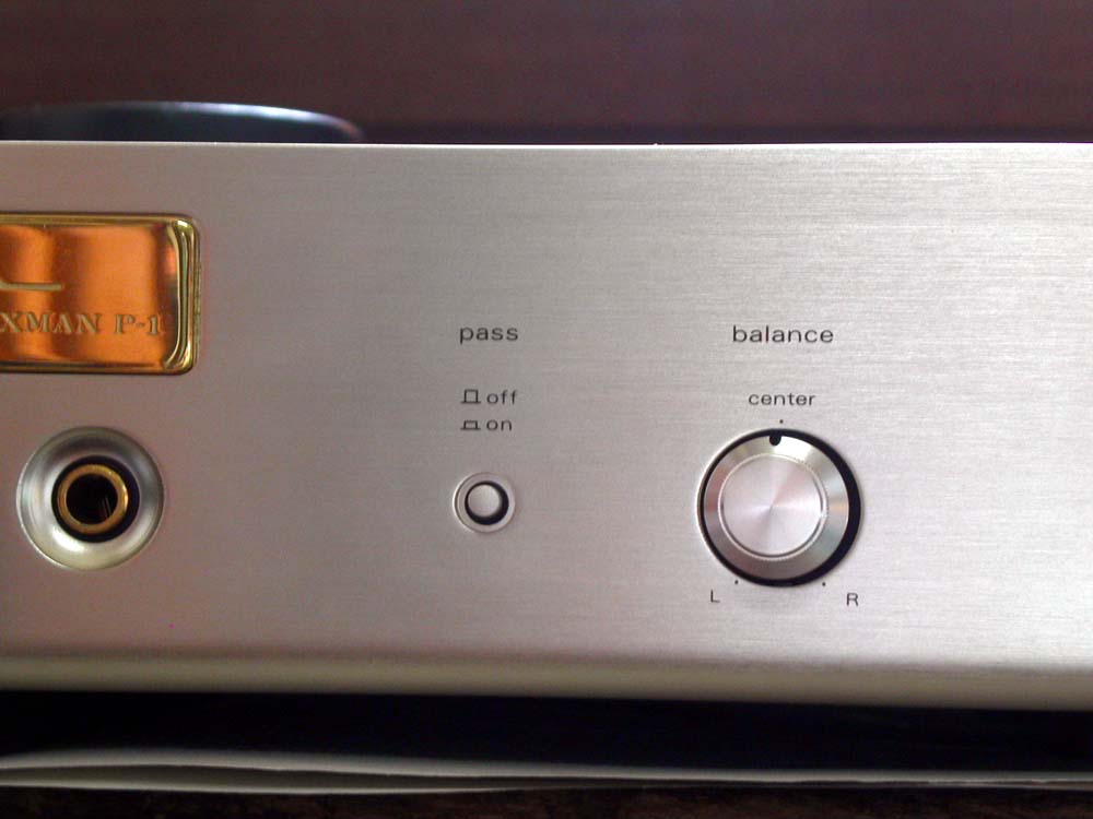

在免死金牌上写的是LUXMAN的标志性花体签名,已经HEADPHONE AMPLIFIER LUXMAN P1,我想有机会向LUXMAN请教为什么把这款二房作品起名为P1,数字1大概是第一台,NO1,最LL的意思,那么P呢?是PHONE么?下面的三个耳机插孔也是做成内凹式设计,内部也是镀金制品,插拔的感觉相当好,让人对接触良好有充分信任。旁边可选择直通(此情况下不可独立调节左右声道音量)和不直通(可以调节左右音量),就用旁边的BALANCE调节。这个功能不知道哪个聋旁会用?有没有实际意义?

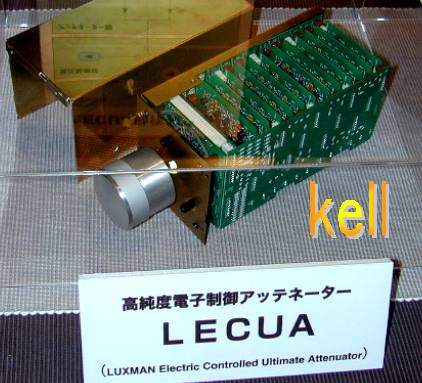

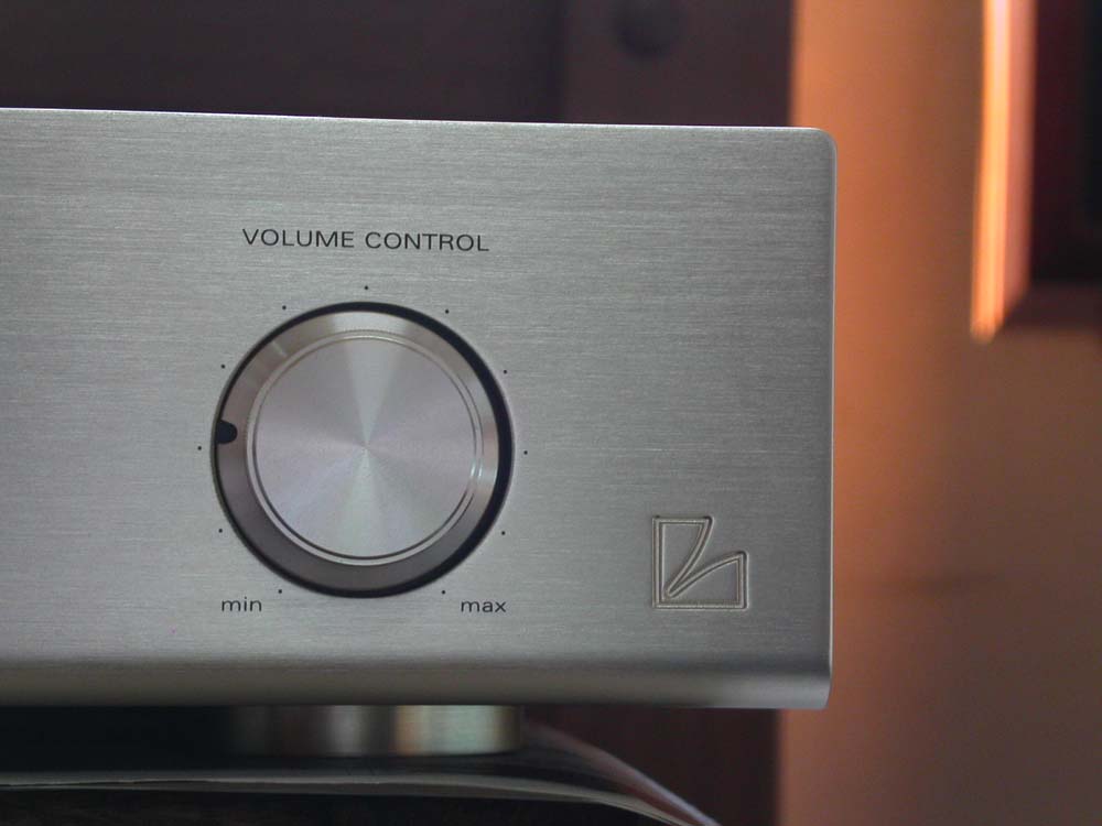

P1的音量控制没有采用步进电位器,因为不是LUXMAN的高档机种,LUXMAN高级的前级上使用的都是简称LEUCA的电位器,请看KELL兄在日本拍摄的,我珍藏已久的传说中的电子音量电位器。。。。。。。。照片!那么,大家最关心的,LUXMAN推高阻还是低阻呢?来看看其公布的数据:4W+4W/8欧姆,2W+2W/16欧姆,1W+1W/32欧姆,500MW+500MW/64欧姆,53MW+53MW/600欧姆,应该已经看出端倪了。

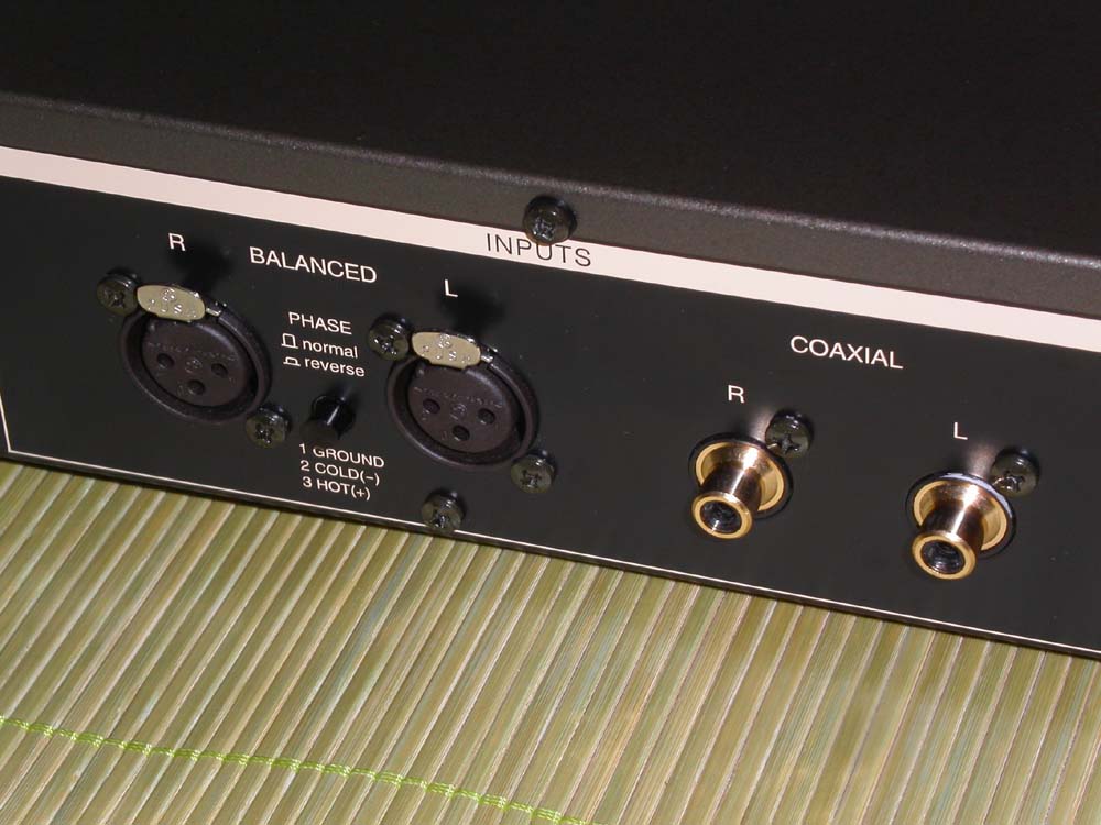

正面板介绍好了,现在拉到后面看看,你看看人家LUXMAN人性化伐?除了用到列之敦是登的名牌NUTRIKE的高级XLR插座之外,还帮你标明哪个脚是HOT脚,很多日本机器都有这样的服务,因为他们知道日本机器的平衡口相位与欧美的接法不一样,所以,还有相位切换按钮!这么用心的服务,我则么也要用MODEL 22B的平衡输出试试效果啊,谁有高级点的平衡线,请仍一对来,谢谢。RCA头子做工也比较精细,但不值得介绍,除非你用WBT或者CARDAS
