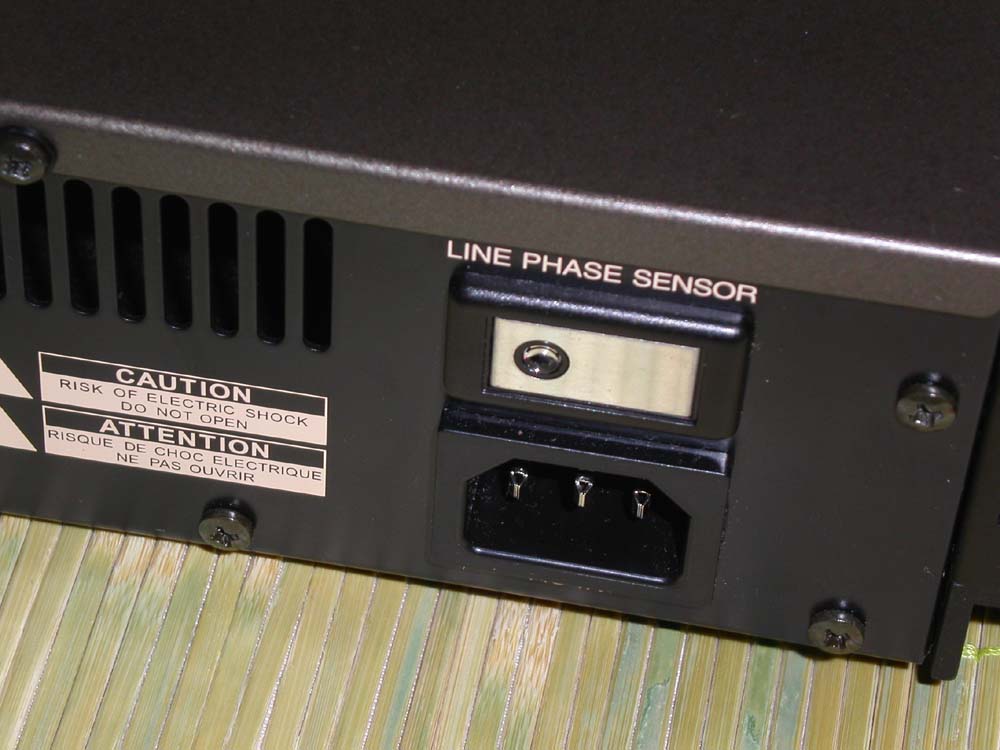

一看这个电源相位的感应器就知道是LUXMAN的产品了,在以前的LUXMAN D700S CD机上也曾出现过,由于附属的电源线是二眼的,很有可能出现相位错误的问题,带来噪音。我存心试一试,在通电的情况下,用手接触指示灯右边的金属片,没有任何反映,我把电源线头子翻个身来接,用手指接触,灯亮了,呈现橙红色光,不过我也头蛮大的,手头没有说明书,不知道哪个是正确,哪个是错误?正好,盲听!不亮灯的时候两耳中间的交融感好,声音饱满,亮灯的时候交汇感差,力度不足,声音干涩,某些曲目还有些高频的失真噪音,不知道是不是唱片的关系。这样看下来,亮灯的时候是属于相位接反的状态,不知道对不对。听阿千说,GOLDMUND的一款后级,如果相位接错,机器是没有办法启动的,还要接棍!

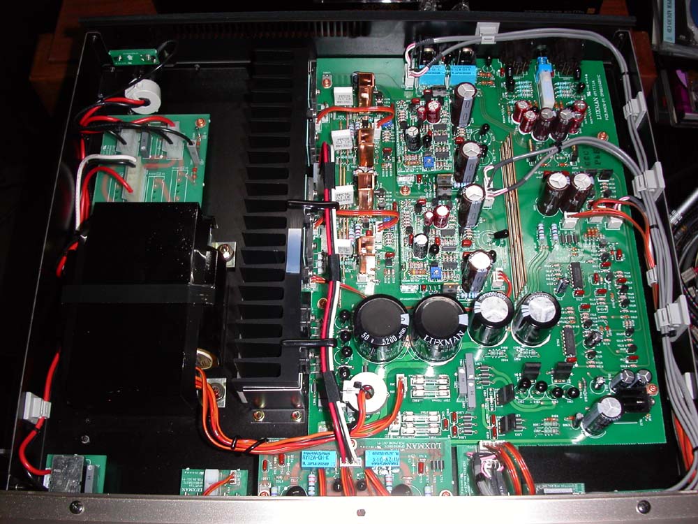

“人头马路易十三7500,给您打开了!”我们看到非常工整的机器,首先让人注意的是其排线,用定位夹固定住,尽量相互垂直或平行,这让我想起了叶老师的8PR作品,同样也是一丝不苟的排线,每一台都是如此。机器的左边是电源部分,当中有散热片挡住,右边是放大部分,琳琅满目,具备1W(32Ω)的纯A级输出,搭载了当时最新版本的ODNF(Only Distortion Negative Feedback) ver.2回路设计,这个设计取自于LUXMANM系列的后级放大器,其优点是音场宽大,解析力优秀。

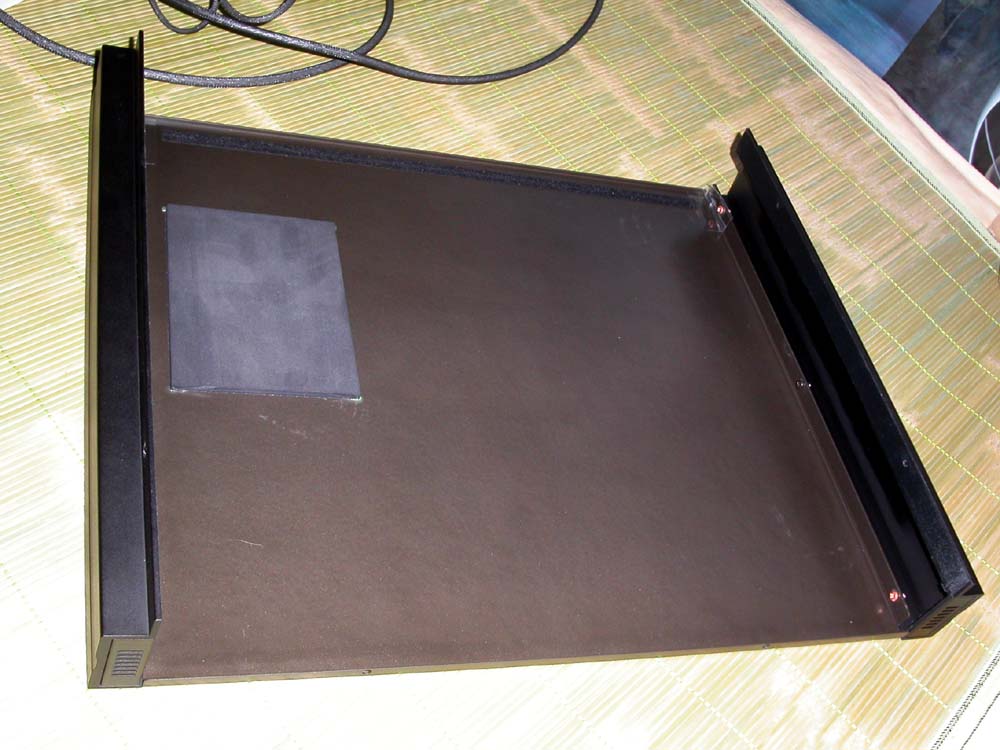

外壳的造型也很独特,颜色是身咖啡色,请注意两边的设计,搬运时手提的部位采用磨砂质感的材料,增加摩擦力,防止滑落脱手,后面还揩油散热孔,左侧的那块硬泡沫状物体看位置是放置在电源变压器上方的,日本有很多HIFI厂家都有类似设计,估计是为了抑制变压器的震动。上面的那对线,猜猜是啥?
