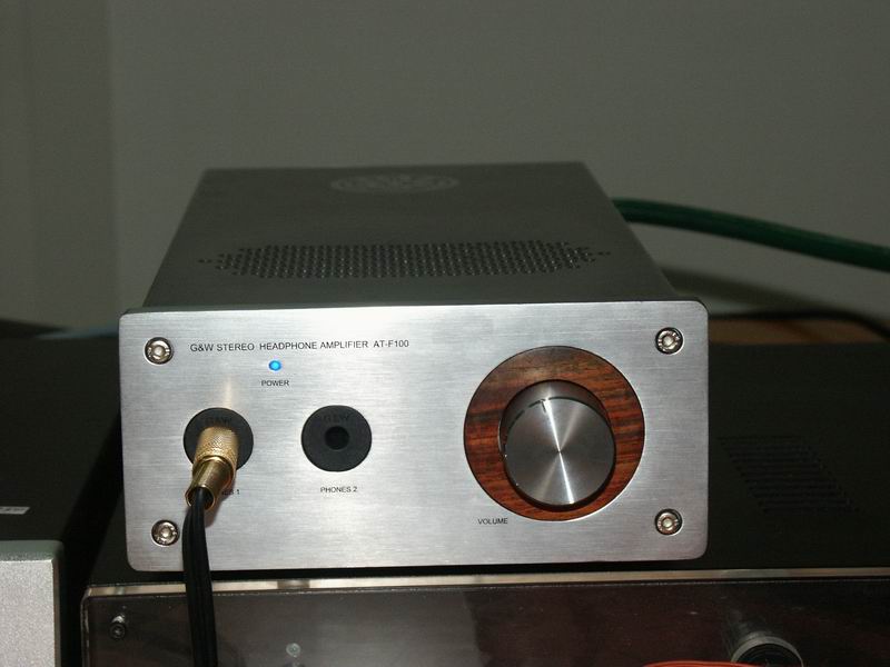

试听吴刚F100中! (主要评论在7楼)
4242
发表于 2006-4-28 14:08:54 | 显示全部楼层 |阅读模式
先预告一下. F100真是令我很喜欢的东西. 价格也便宜. 多听听我再发言.

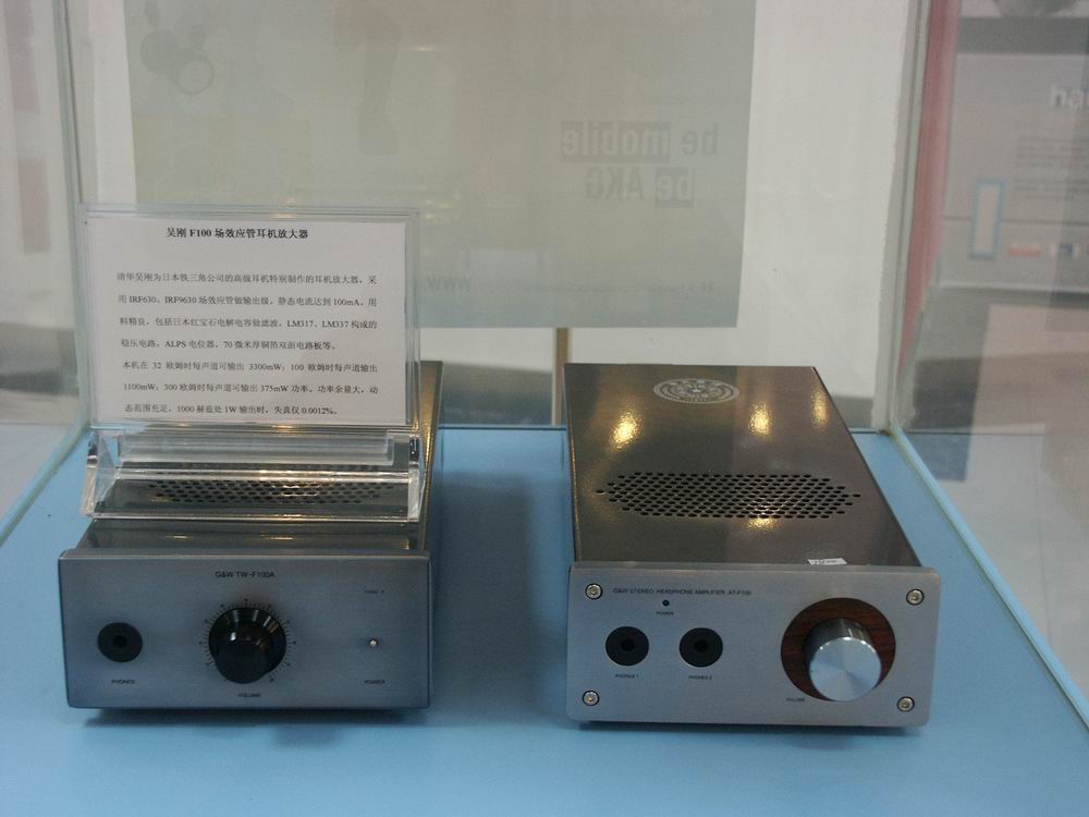

F100有两个版本: F100和F100A. 其中F100A是一个耳机孔,是吴刚自己的版本,F100是两个孔,是吴刚为铁三角公司定制的. 据向吴刚老师确证,内部电路完全一致.
