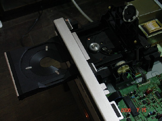

关于MARANTZ CD72之所以能够成为大家追捧的型号,我觉得最大的卖点还是在转盘上-------CDM4的制品,虽然不是PRO。行内有句名言:用上CDM4的CD机或者转盘制品,你要让它乐感差或者要把它做成恶声,都很困难!托盘出来看到走弯型的寻迹线路,就知道了。但是,普通板就是普通板,塑料材料多,托盘出来的稳定感与厚重感缺少。

发表于 2006-9-13 19:12:41 | 显示全部楼层
原帖由 chrisalex 于 2006-9-13 19:04 发表
关于MARANTZ CD72之所以能够成为大家追捧的型号,我觉得最大的卖点还是在转盘上-------CDM4的制品,虽然不是PRO。行内有句名言:用上CDM4的CD机或者转盘制品,你要让它乐感差或者要把它做成恶声,都很困难!托盘出 ...
看你的图
出仓齿轮换过了吧?
原装的好像是金黄色的,10年左右就发脆,容易碎裂

100%原装!
