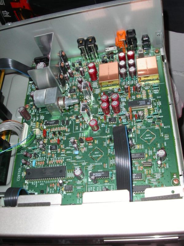

对,你这个图与我当时的CD72AF里面差不多,但是,我很清楚地记得在解码部分上方的板子上面写的是解码线路图,有标称DAC-7等内容的,你这个图里没有.

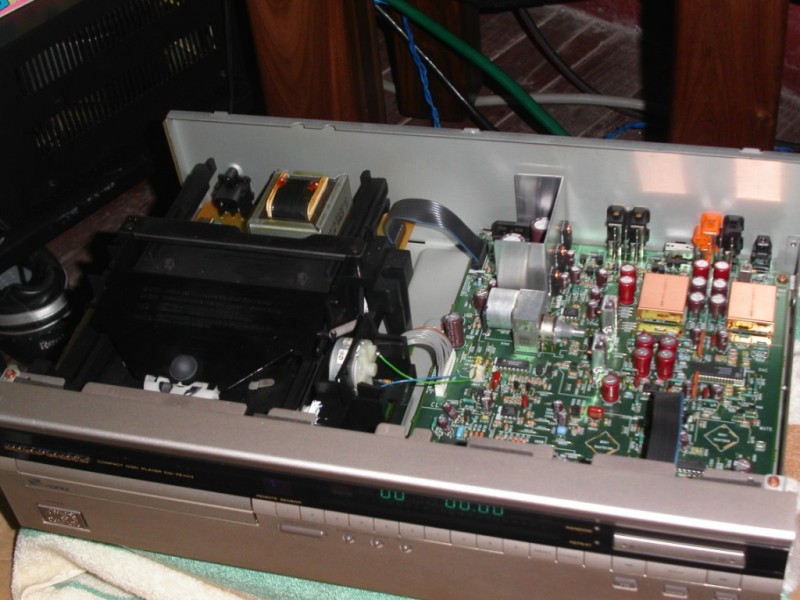

解码部分板子,说实话是一般一般东厂第三。唯一让人弹落眼睛的是两样东西。

一个是这两块HDAM的模组,HDAM的全称是HYPER DYNAMIC AMPLIFIER MODULE,这两块东西在CD72里面是没有的。是MARANTZ后期作品的必要装备,现在进化为HDAM SA了,对应SACD时代。

还有一个就是带马达的日本产ALPS电位器,上面都打有MADE IN JAPAN字样。是靠遥控器上的VOLUME调整来指挥驱动的。

正想问那个长得像电位器的东西是干啥的,原来还真是。

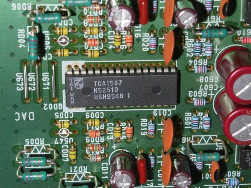

以前说CD72与CD72 MKII的差别最大的是前者不是完整的DAC-7线路而后者是。我们知道DAC-7是由SAA7350+TDA1547组成的,我很关心72MKII里面的芯片,结果一看是大惊。。。失色!

因为我只找到了1547,台湾制的,但是没有找到SAA7350,只有SM5840,在线路板上面,我找到了安装SAA7350的位置(因为线路板上写名型号),但空着,没有安装。这是则么一回事呢?难道我们的信息有误?!

SAA7350在屁股底下

我回去拆开板子后面看看,如果买家年后来拿的话.
谢谢PURER指点.
