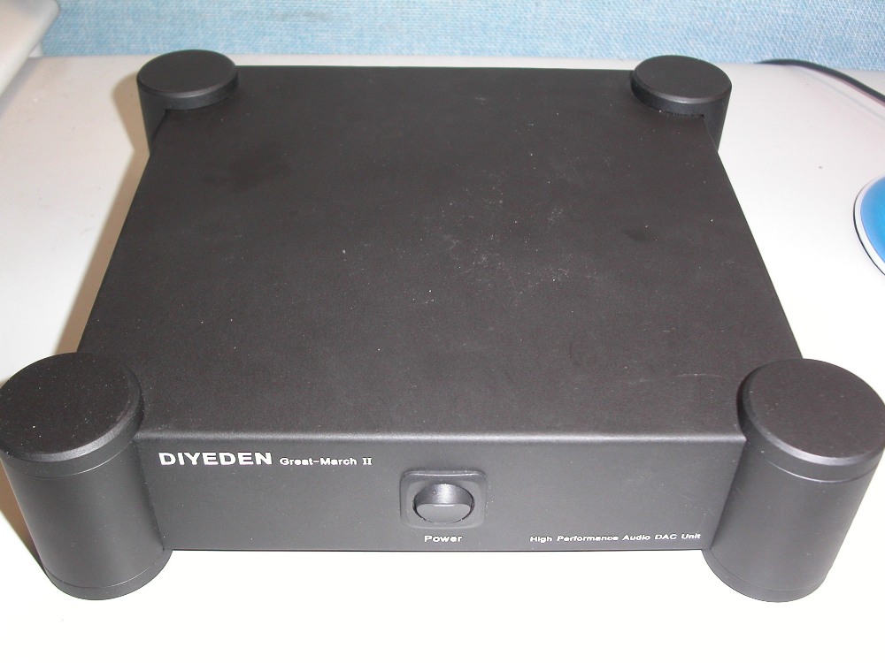

时间是一年当中的最后一天,我开始听北京VINELAND斑竹发来的DIYEDEN长征II代解码器,有人把它翻译成长征2号(火箭),这个翻译更与时俱进一些,而机身上没有中文,只有英文的GREAT-MARCH II的字样,我喜欢把它称作“长征2代”,就是第二代的意思,还记得小时候打平机游戏“双截龙2代”,“魂斗罗2代”吗?哈哈。

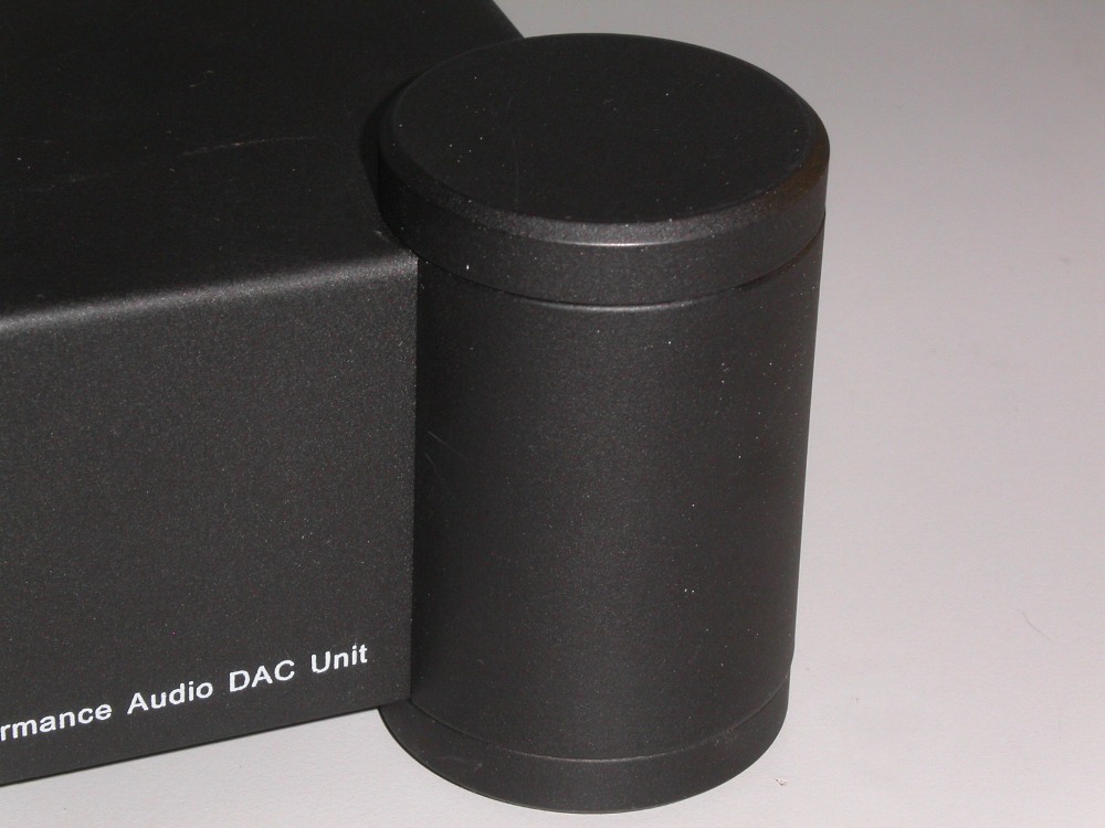

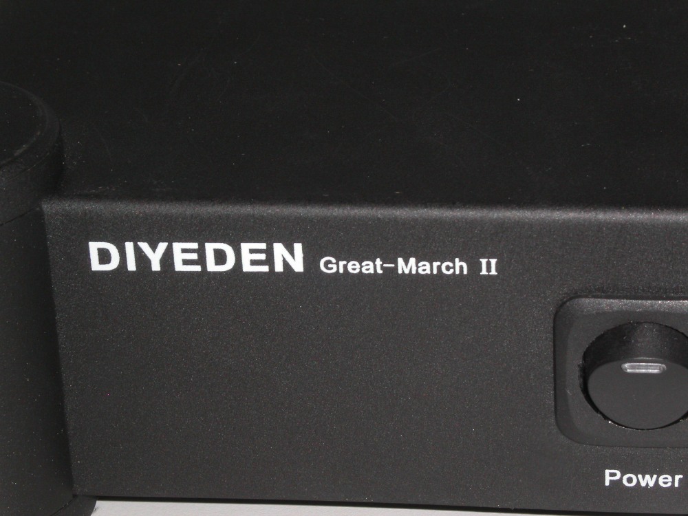

既然取名长征,那他的声音一定很困难的,不会是那种雍容华贵的声音走向,我这么想着开始打量起这个解码器,它不是什么顶级货色,之前我曾经开玩笑地在圣诞聚会上隆重介绍:这是美国WADIA最新开发的小体积解码,大家乱笑。其实,粗看外表,它学WADIA学得蛮好的,黝黑的外壳,四角的圆柱,简洁的前面板等等,但是,你一旦摸上去,就露馅了,它一定不是WADIA,因为触感和温度完全不同,WADIA体表直接是金属,所以更光滑,体表温度更低,而长征II仔细一看,原来机壳外面喷了一层黑色亮漆,不是直接金属裸露。怪不得没有金属质感呢,但重量还是有的,3KG。

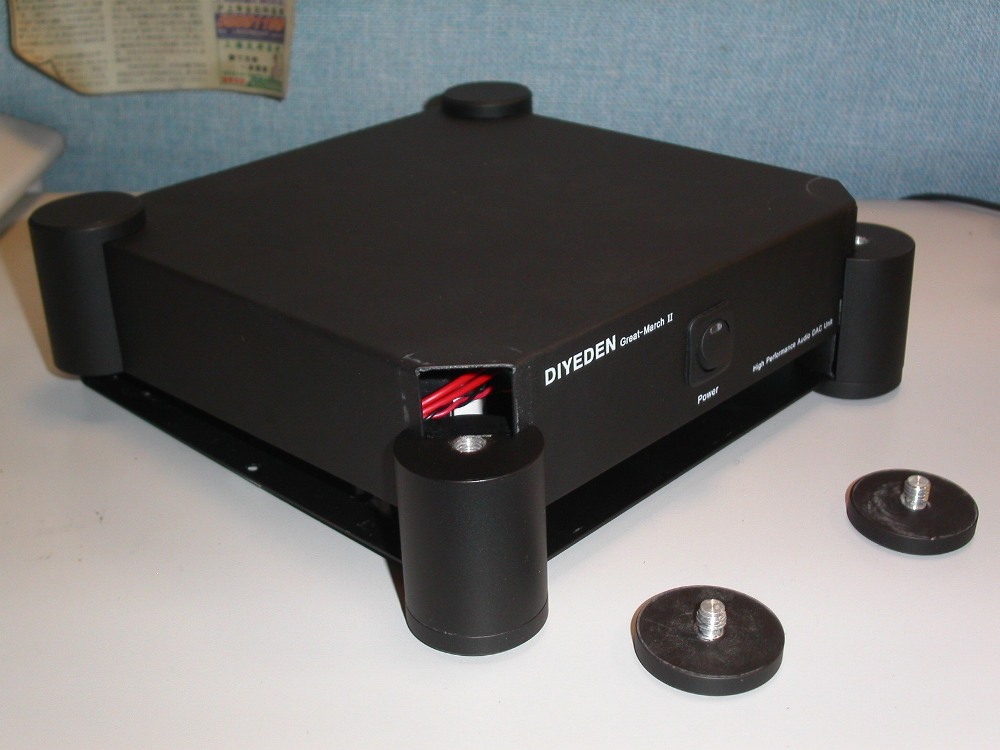

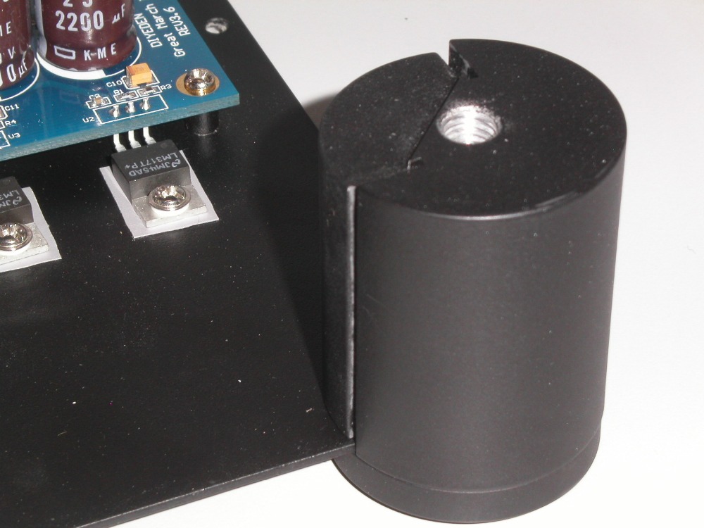

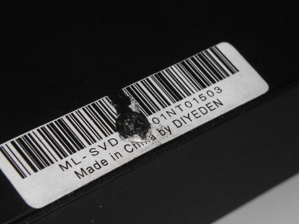

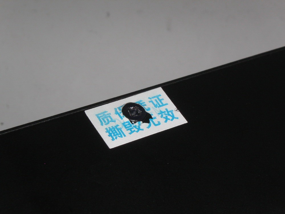

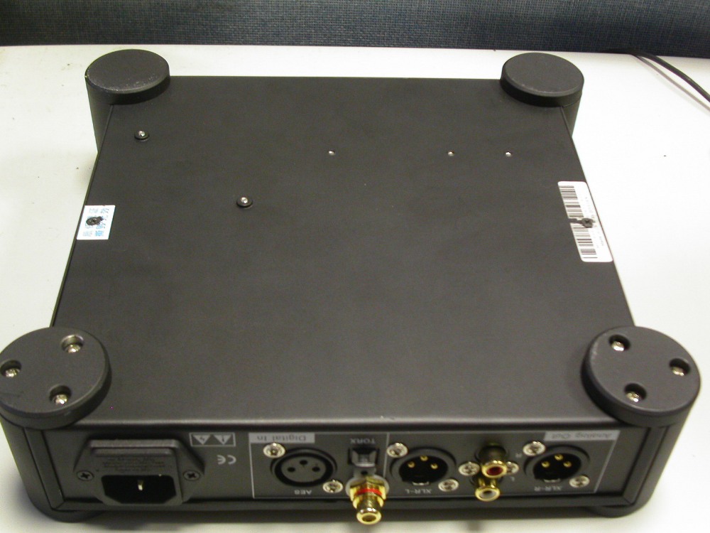

我还得多花时间说说它的拆开过程,前后左右都看不到机壳固定螺丝,其实都在机器下面,在“质保凭证”和“序列号标签”下面各隐藏一个,用手一摸便知,同时,肉眼还能看到两个圆脚下有6个,两边各3个,全部拧开就能打开机箱了?。。。。。。太小瞧人了!

当然不可能!你以为这么LL的外观就是为了好看吗?原来还要把前面两个脚上的2片盖子用手拧掉,我使出吃奶的力气也只拧掉一个,还有一个则么也动不了,看看旁边没有工具,我只好动用摩托车行头了,带上ALPINESTAR磨沙手套,增加摩擦力。。。。。终于打开了,切列啊!

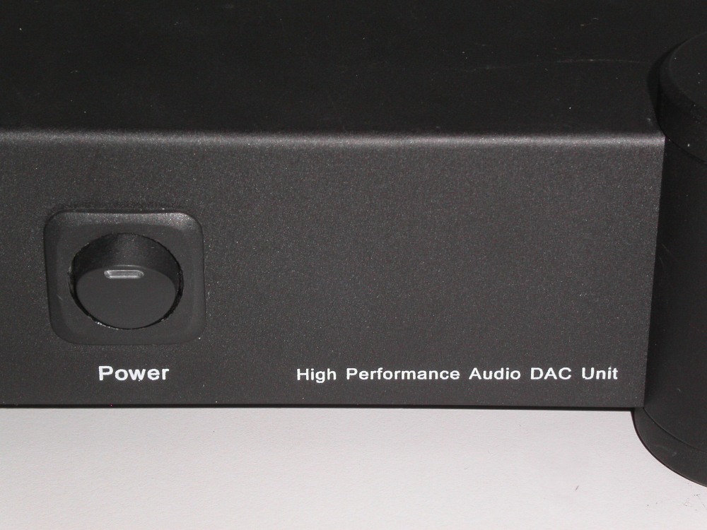

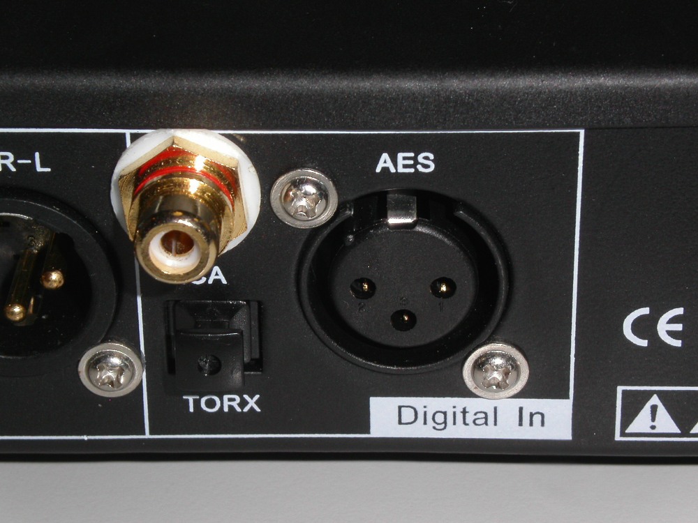

根据说明书来看,长II的动态与信噪比高达120DB!而且搭配了同轴,光纤,平衡的数字输入,可以自动识别,自动切换,我想问一下VINELAND斑竹,则么自动切换捏?我想不出来。还搭配有XLR与RCA的模拟输出。还有一点提请VINELAND注意,说明书与盒子上的模拟输出电平标称不一致,一个3V一个2V。
请看图片,我则么看也觉得同轴输入有些后加出来的成分,你说呢?
