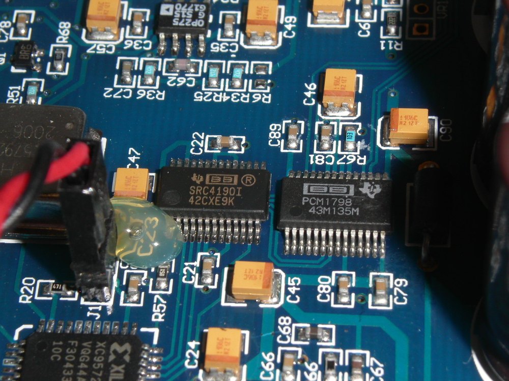

附:这是归还给小白时在他店里的对比听感,比较长II与LAVRY DA10,听安润那张唱片,转盘是ULTECH UCD-100,差别,很抱歉,我要说得客观一些,那可是相当大啊(当然还有点因素DA10只能用平衡线出来,不过请放心,用的是港线)!从DA10切换到长2,其饱满度与音场氛围马上缩水,乐器质感要SORRY不少,而DA10所擅长的音乐感更是么有拉,与ULTECH的直接CD输出比较,音量增益略有提升,把音场横向与纵向拉深拉宽,UCD-100偏向柔和,人声靠得近而长II略远,长II则相反,听得是JULIO的NATALIE。
图片:SRC4190芯片对输入信号的采样率提升至24BIT/176KHZ,数模转换芯片为同厂PCM1798。
147
2004-2-18
发表于 2007-1-5 14:44:36 | 显示全部楼层
中肯!升频到24/88。2,用1794应该会好不少
176

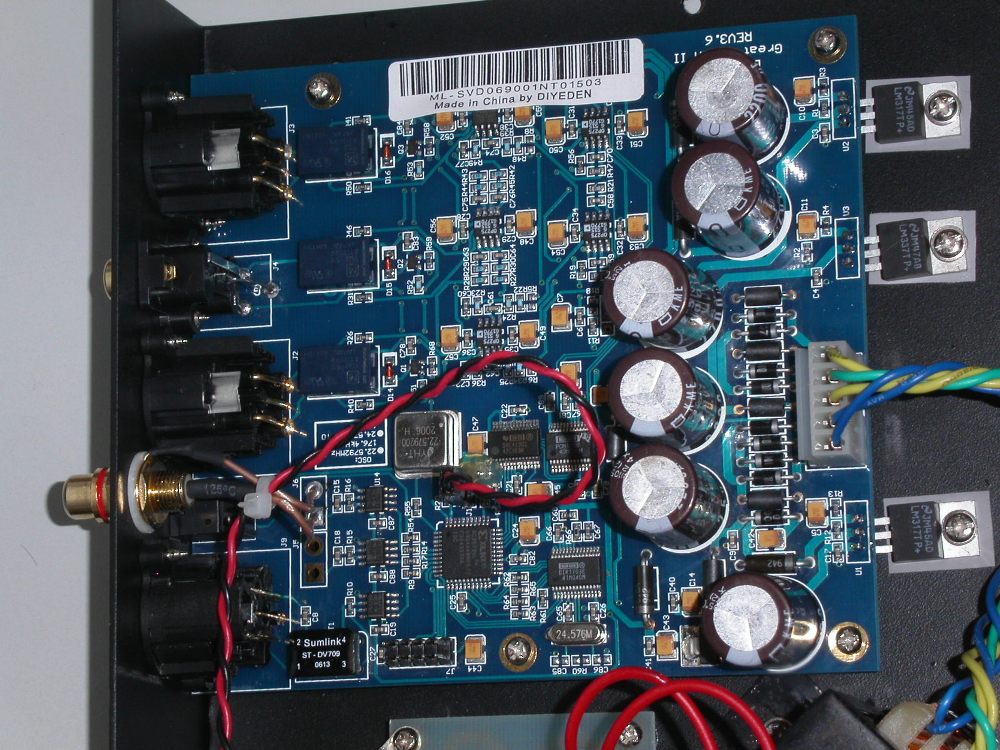

发表于 2007-1-5 23:31:21 | 显示全部楼层
布局真不错,看似为手工焊接,若上线焊接可靠性会更高些。

发表于 2007-1-5 23:52:21 | 显示全部楼层
原帖由 chrisalex 于 2007-1-5 13:33 发表
根据说明书来看,长II的动态与信噪比高达120DB!而且搭配了同轴,光纤,平衡的数字输入,可以自动识别,自动切换,我想问一下VINELAND斑竹,则么自动切换捏?我想不出来。还搭配有XLR与RCA的模拟输出。还有一点 ...
自动切换或者说自适应的数字输入,在第一代半的SVDAC01 pro上就有用过了,依靠一个类似继电器的装置控制
监测数字输入端口,有信号的就切换到那个输入。如果同时信号进来,一半情况会出现工作异常(继电器来回切换)新品可能已经解决了?
以上是自己使用diyeden老产品的经验

发表于 2007-1-6 12:11:57 | 显示全部楼层
原帖由 shine_bnu 于 2007-1-5 14:44 发表
严重同意!无论是1798还是1794,88.2/4fs的表现绝对优于176.4/2fs。从DAC1让AD1853跑一个奇怪的11XK可以看出,BENCHMARK也清楚两倍超取样下无论其DF还是DAC的性能都要比4倍时糟糕,因此他选择了4fs下所能达到的最高频率。如果DAC1跑同步估计会缩小与DA10的差距,不知道有没有谁试过改改晶振频率。不过就听感而言,最要紧的还是LPF设计。

 楼主| 发表于 2007-1-6 13:22:02 | 显示全部楼层
原帖由 nadesicozhao 于 2007-1-5 23:52 发表
我要问的就是这个,信号同时进来如何识别?哪个优先?
