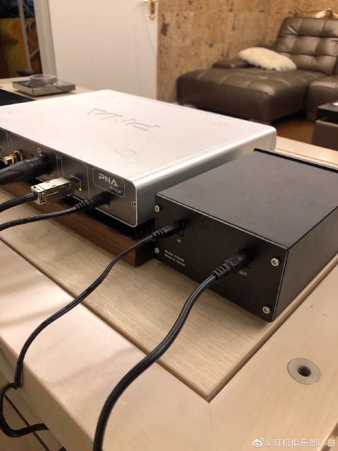

PNA nBridge数播的升级电源PS100来了。如图。虽然是同一厂家为nBridge设计,但这个产品未用PNA的品牌,而是用了一个“副牌”CelAudio赛耳之声。

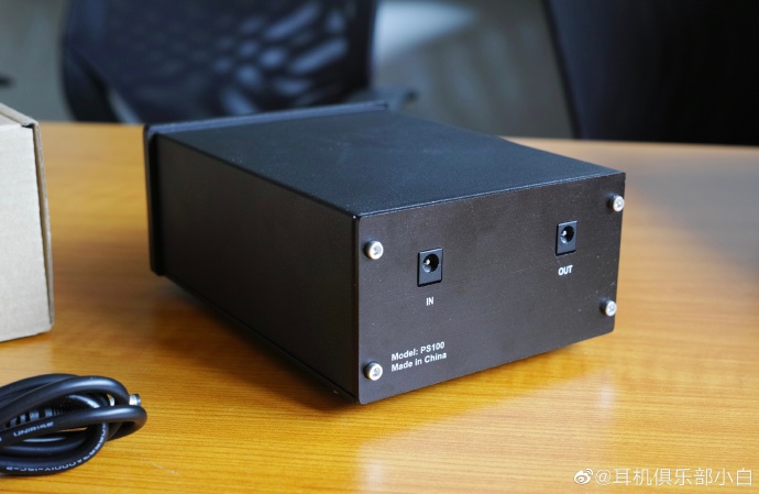

PS100的使用方法:将nBridge原配的稳压电源插入PS100的DC输入口IN,然后用附带的直流线从PS100的DC输出口OUT连至nBridge的DC输入。开机两个拨杆均向上,听完关机后两个拨杆均向下,会自动给电池充电(以确保下次使用时电池足够给机器供电)。

PS100 for nBridge的工作输出电压5.3V,给nBridge工作用。关机后自动给内部电池充电,同时输出8.4V充电电压给nBridge的电池充电。
通用版PS100则关机后无输出充电电压,只给自己充电。开机时输出5V1A。

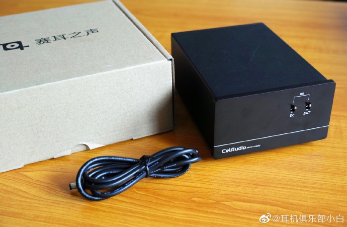

价格是1000元。实际聆听的效果,我觉得比超过这个价格的发烧级线性稳压电源还要好。两大优点,一是非常纯净和“黑”的声底,第二是声音的柔性提高,更为柔和耐听一些。这都是优质电池供电带来的优势。
nBridge网播在升级为PS100之后,确实声音更加进一步趋于理想。甚至可以说,这是nBridge数播的终极供电方案。

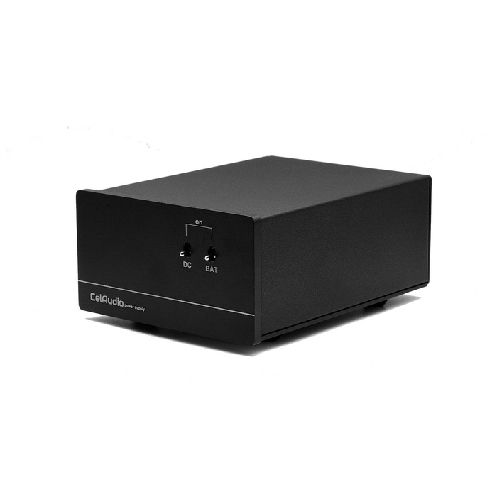

再说明一下,PS100除了用于给nBridge升级电源外,还有一个PS100通用版。使用上略有不同,两个拨杆的用法如下(通用版)。
BAT ON, DC OFF:纯电池供电模式,输出为5V。此时声音最佳。
BAT ON,DC ON:边充边放模式,前端输入为8.4V充电器,输出为5V。声音不如前一模式,但在电池不足时,只能这样聆听(要不然就必须关机充电)。
BAT OFF,DC OFF:关机并充电模式,此时没有输出,电池处于充电状态。
