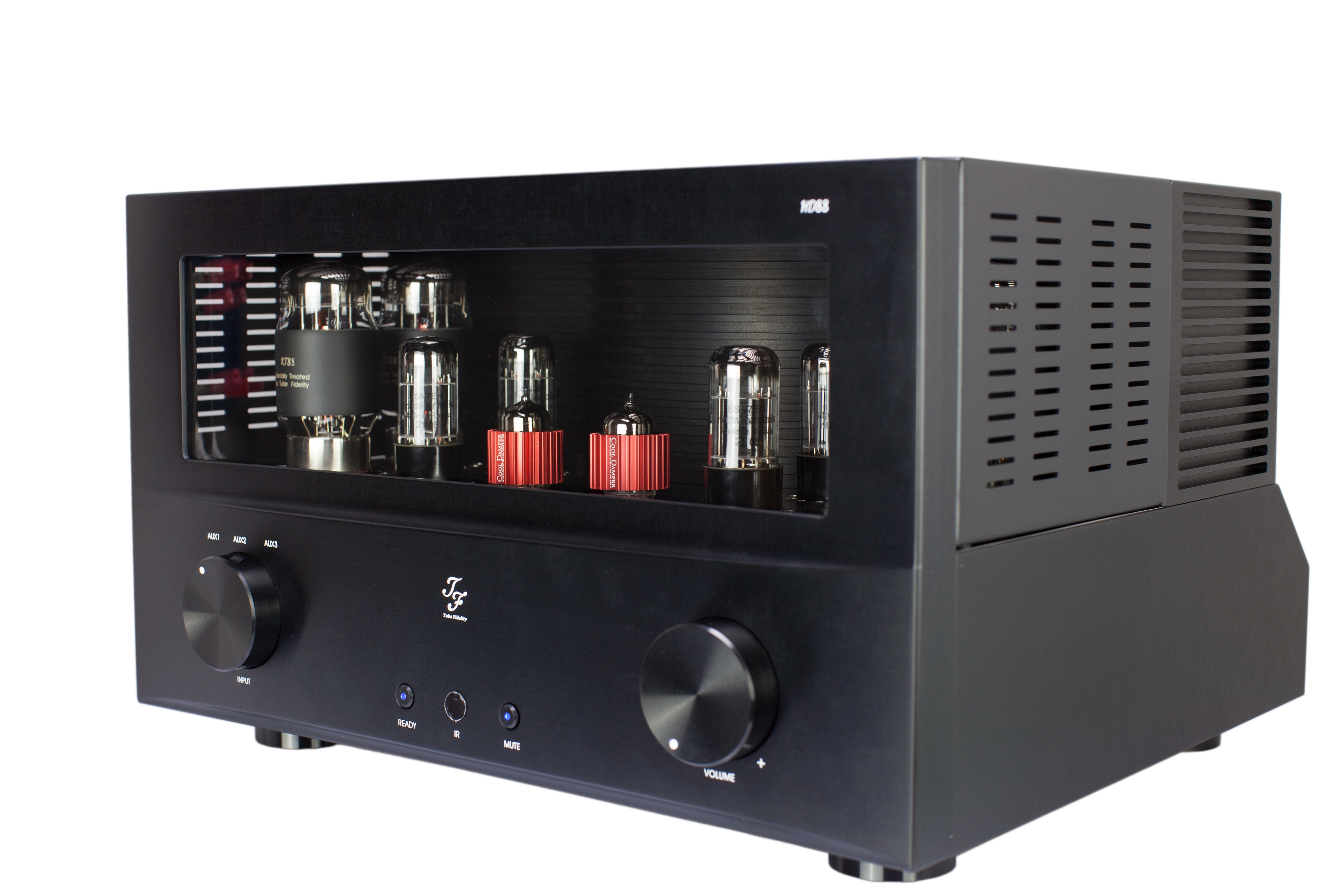

作为JOLIDA朱利达成立以来电子管放大器制作技艺之集大成者,新概念电子管放大器HD88是上海胆韵宇真科技有限公司经过三年时间的探索、验证和潜心研究,融传统且古老的真空管器件与现代科技创制为一体,通过运用大量新材料、新技术和新工艺,成功打造的新一代HI-END产品,一扫传统胆机常见“蒙慢颓缓”的痼疾,带来铿锵有力坚实致密的声音描绘,营造宏阔深远丰沛悠扬的乐思意境,可谓重塑HI-END电子管功放新标杆,开创了JOLIDA的音乐新时代!
通体黑色的机体采用内衬钢骨外敷铝板的多材料复合双层抗振结构打造,采用极具巧思的内藏式固定连接,外观未见一颗螺丝,机器表面按功能的需要分区进行氧化发黑、硬质氧化、导热镀层、镜面处理等多种处理工艺,在功能使用与装饰美观上达致完美平衡。

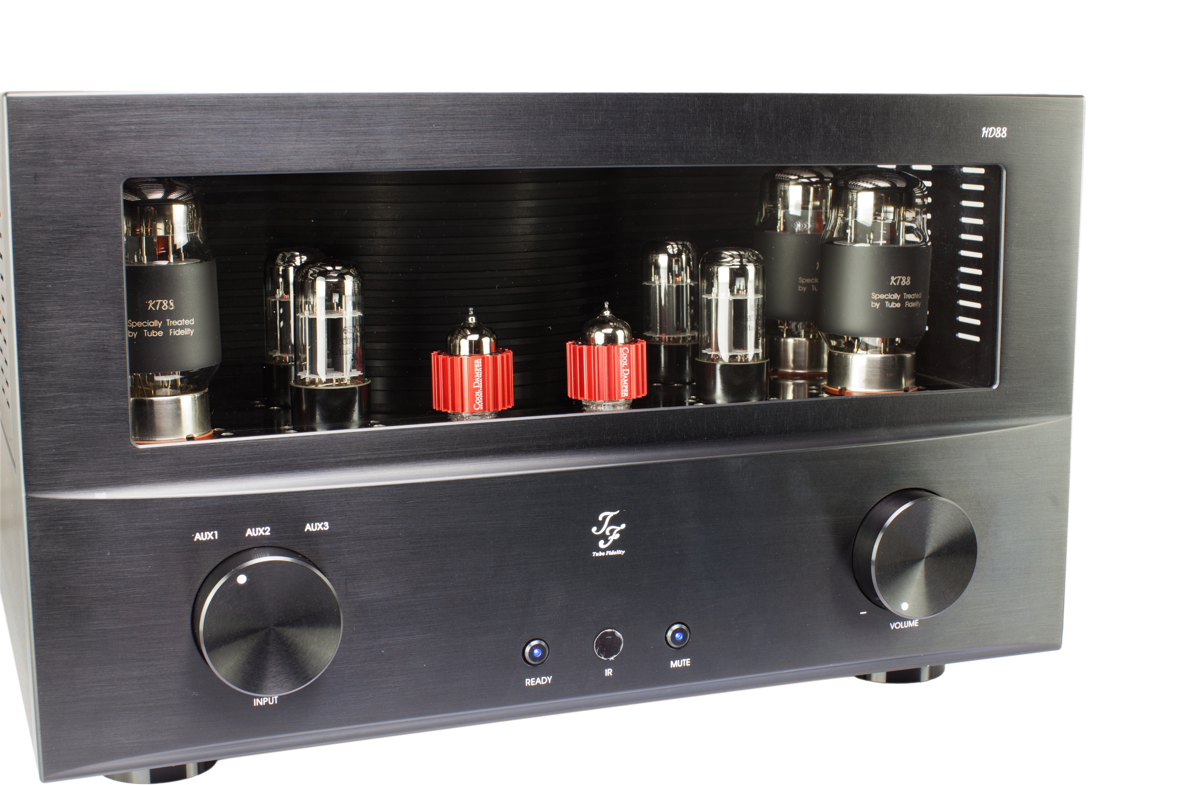

HD88合并式电子放大器以其宽44 cm深37 cm高27 cm的四方造型尽显大气庄重,以厚达22mm的航空铝一体是长弧线大视窗面板为引领,内部胆管呈现极富层次的悬浮透视效果,第一时间便能成为注视焦点,机身中间以镂空金属罩壳为过度,构建出一个整体,机体后部用重型全铝镂空翼片散热器打造,在保留了坚实稳固的同时,视觉审美有了更大突破,伴随光影流动泛出幽幽光华,造型的每一根线条都充满向外延伸拓展的力量,尽显后工业时代音响美学理念,庄重华贵之感油然而生!这或是一种宣誓,却更像隐喻般超越辨识之外,成为颠覆传统胆机造型设计的标志性语言,由此也开启了JOLIDA风尚雅致设计之全新篇章。

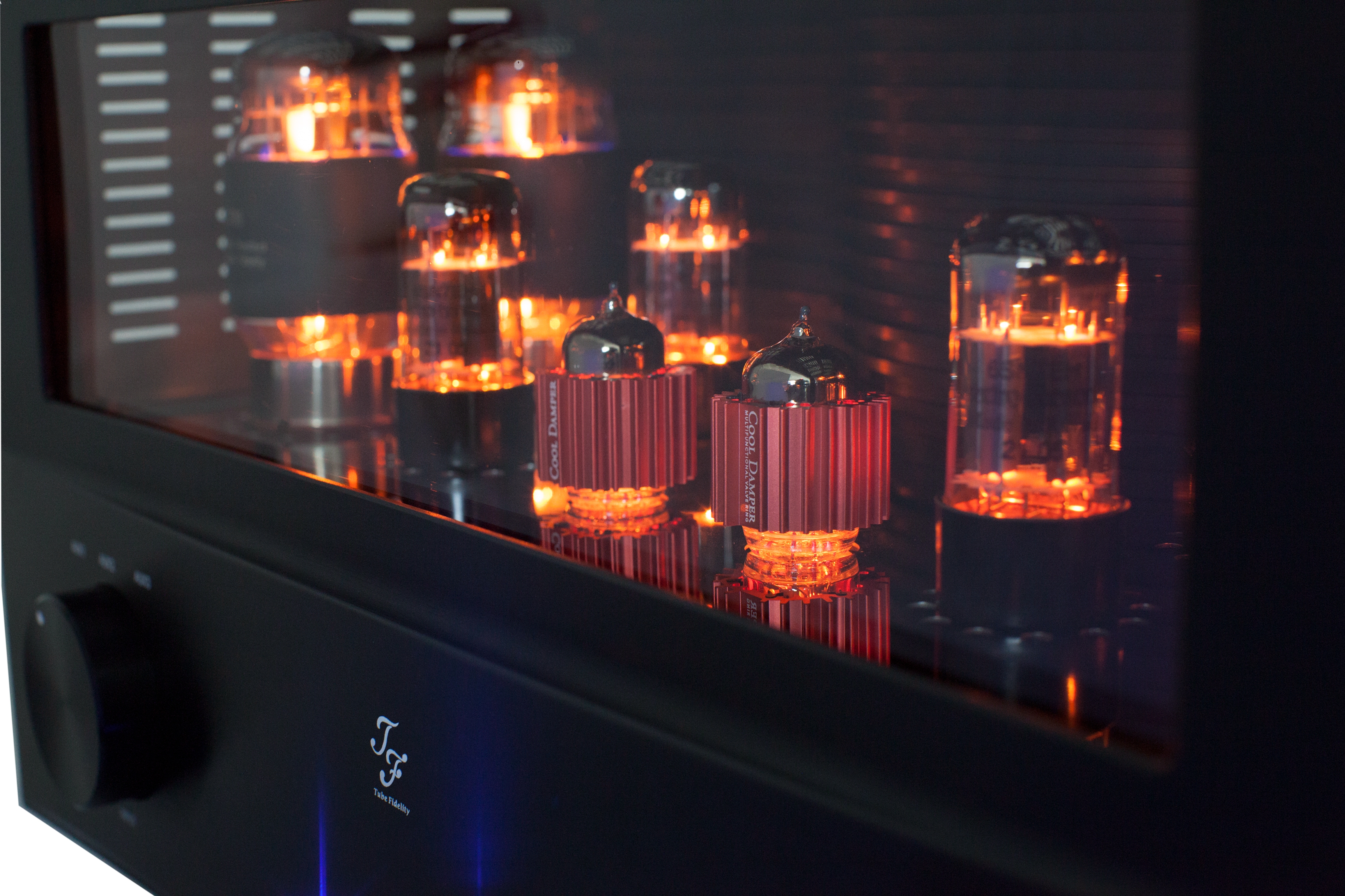

HD88全套精选进口胆管,每声道使用一枚俄罗斯Electro-Harmonix(EH)6922低噪声双电子管作前级放大,在经典贝塔式跟随器上辅以本级频率均衡,实现等响度提升;采用两枚俄罗斯Electro-Harmonix(EH)的6SN7电子管构成有源负载和恒流源差分平衡放大,替代了传统常用的长尾倒相,极大拓宽了推动级全频段的动态范围;后级放大每声道采用两枚独家定制俄罗斯Svetlana KT88电子管作推挽输出,电子管均精密配对,其玻壳表面经特殊处理,较普通版大幅提升散热效能,并在底噪抑制上突破极限。
HD88在元器件及原材料的选择上研精究微,不迷信、不盲从,以还原真实原音为唯一准绳,由专业厂商源头定制,为整机的优异品质打下了扎实基础。电阻全部选用高稳定性、高精度、低噪音金属膜电阻;电解电容选用低ESR耐纹波长寿命耐高压电容,储能电容精选音响级低内阻无噪音电容,通道关键耦合电容优选进口高品质、严格配对的薄膜电容;电位器使用音频专用的发烧级步进电位器,其在温度漂移及控制精度上的等级指标,是常用普通碳膜电位器绝难达到的。电子管座安装于独立的缓冲加强板上,使用了高等级绝缘陶瓷+镀金插脚电子管座,连接稳定可靠,导电效率更高。整流管采用了碳化硅高速低内阻快恢复高压大电流整流二极管,确保了能源的迅捷供应,输出滤波和储能电容采用了特殊定制的薄膜电容,实现全频段低内阻和大动态;所有机内安装线采用定制的耐高温屏蔽特氟龙多股无氧铜镀银线,而用于整机散热的可调速风扇,同样选用低噪长寿命高等级产品,确保胆机整个使用周期安然无恙。
此外HD88整机的上电过程也极为讲究,内设多级延时无冲击软加电时序,当电源开关接通后转入第一级内部,有10s高压延时进行灯丝预热和小电流预充电容储能,结束后启动高压加电,30s内逐渐升压到位,转入偏流延时,再20s后进入Ready状态,此时机器加电完成,是处于小电流(末级阴极电流5mA)加电的准备状态,再次按下Ready,则转入正常工作状态。如此设计只为最大限度降低高压电流对电子管器件的冲击,延长整机使用寿命。特别需要指出,整机在“Ready”工作状态时,内部延时接通的小电流对电子管还具有自动煲机的功效,在避免功率管阴极中毒大幅延长胆管使用寿命的同时也方便玩家无需劳心专门煲机的操作,可谓一举两得。末级推挽功率管设置电流自适应控制电路,其宝贵特性在于避免通道阻塞,即便整机满功率输出,遇瞬时大信号导致过载状态也不会烧毁,并可迅速恢复。

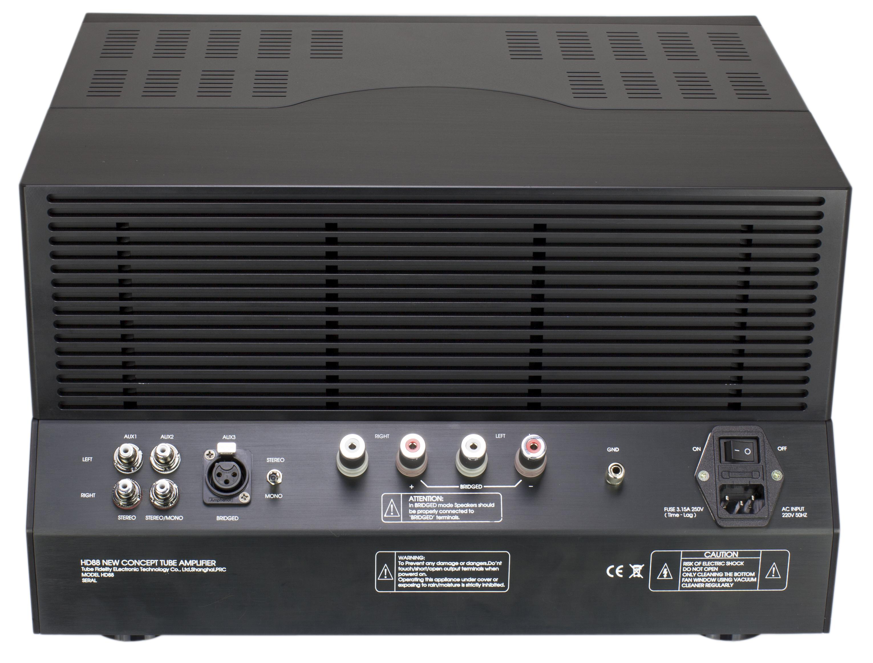

制作上,整机采用半搭棚电子装联,全面应用无应力焊接工艺及铰接走线工艺,关键线路均为手工焊接,彻底杜绝使用接插件带来接触不良的质量和安全隐患,在大幅提升整机信噪比的同时,为确保整机一致性、连贯性和可靠性打下坚实基础。值得一提的是,HD88除了提供合并式双声道放大模式,还提供双单声道模式(支持Bi-Wire/双线分音和Bi-Amp /双功放)以及极致桥接单声道模式。双线分音/双功放和两声道桥接方式,可以作为纯后级使用,方便高阶玩家通过配置不同的前级欣赏不同音色。而桥接单声道模式,于电子管胆机极为罕见,额定功率更是达到8Ω180W,充分发挥HD88无坚不摧的功力,那些低灵敏度、大食量音箱难以驱动的问题将迎刃而解!
新概念电路架构的应用,奠定了HD88整机宏阔瑰丽的音色,一改传统电子管功放朦胧暖厚的颓靡之音,根本上解决了采用传统电路易造成KT88电子管力大声粗的弊病,在保持动态凌厉、气势磅礴同时,不失细节与层次,那鲜活弹跳的乐感将带来颠覆性的全新感受!
