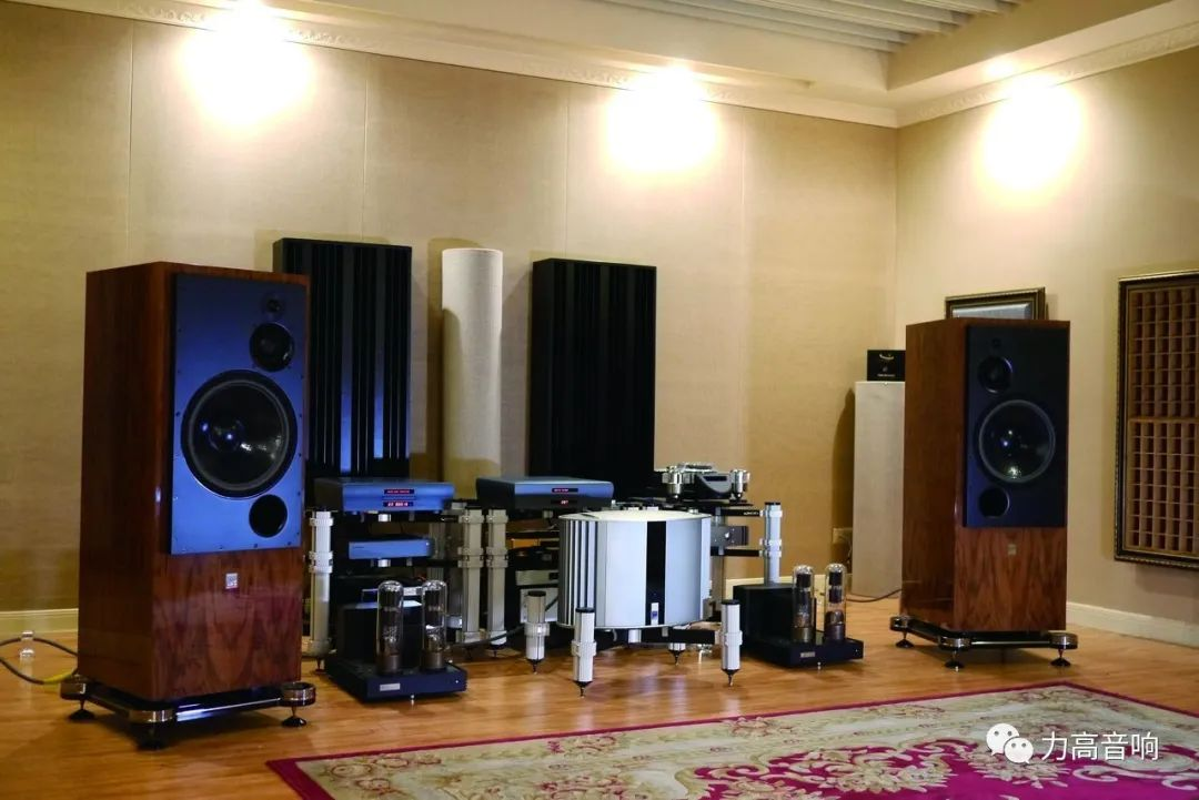

这次和赖总编来到海印广场力高音响中心的大试音室,目标就是冲着ATC SCM150ASL LE限量纪念版落地箱去的,赖总编带上了十多张用ATC SCM150ASL(ASL后缀就是主动式有源版本的意思)监听制作的唱片,希望通过这对限量版150的重播,找寻唱片里的真相。以监听的角度而言,用同样的监听音箱重播这些唱片,无疑最能准确还原出唱片制作人所希望呈现的效果。

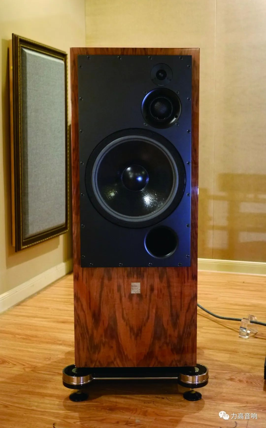

ATC SCM150 LE限量纪念版落地箱是在全年12月上市的,国内首次露面就是在音响展上首发。在展会上对ATC工程经理Richard Newman先生的专访中得知,SCM-150LE是一款主动有源落地箱,整体主要架构依然源自于成熟的SCM150,外观上最大的改变是箱体表面采用精选玫瑰木皮,再以多层钢琴烤漆打磨,质感上乘。更显高贵之余,还有效提高箱体刚性,减低谐振。

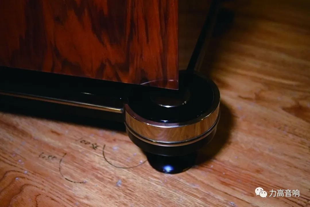

另一个改变,是箱体下的脚座由 Billy Woodman亲自设计,底座还镶嵌了一圈镀24K金裙边,不但彰显限量版的极致奢华,还有实际作用的。据ATC工程师介绍,这是为了加固底座的稳定性,有效降低15英寸的大口径低音在重播大动态时的剧烈震动状况,提供更沉稳的低频,更均衡的声音表现。可见,ATC老板为了限量版用户能够有最好的聆听享受,可谓是绞尽脑汁,尽善尽美了。箱体外观虽然和以往的产品区别不大,但箱体内部经过重新强化设计,用料非常扎实,重量甚至直逼旗舰的SCM-300。目前ATC民用版本中排行第一是的大型的SCM300ASL,第二是SCM200ASL,都是有源监听音箱系统,此后就是SCM150ASL。
箱体下的脚座由 Billy Woodman亲自设计,底座还镶嵌了一圈镀24K金裙边,不但彰显限量版的极致奢华,还有实际的声学作用

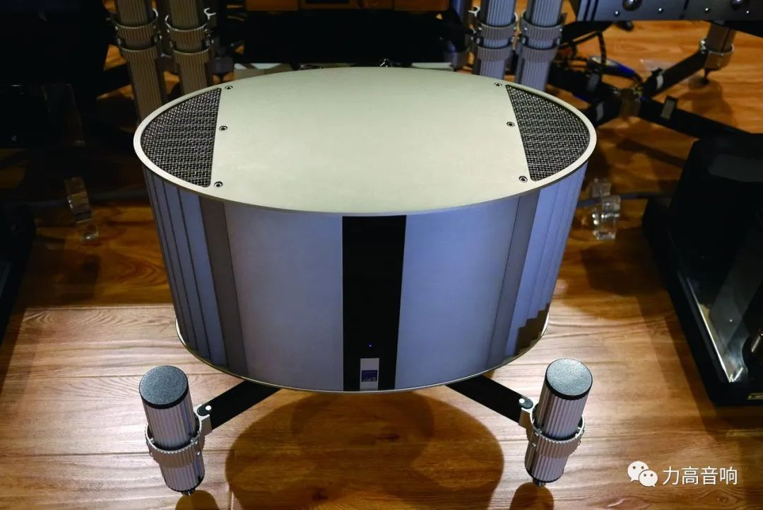

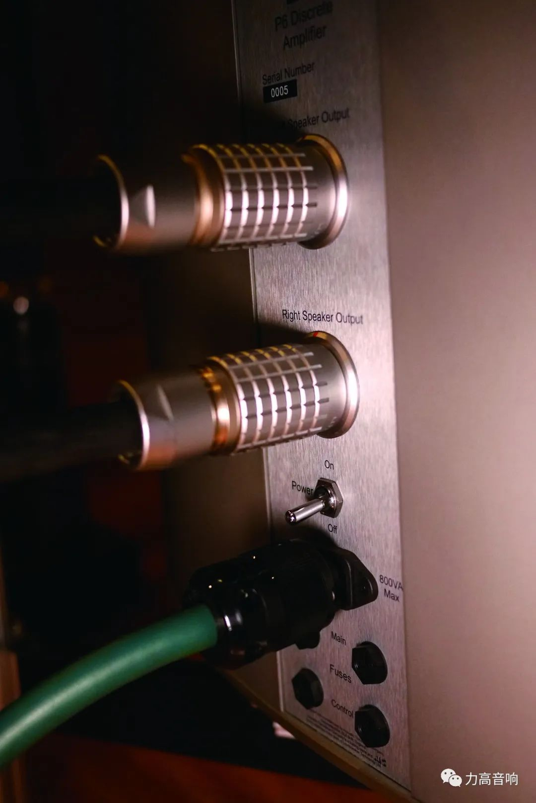

外置分体的主动有源功放采用厂方最顶级的型号P6,这款功放曾经是EL150的配套。或许你会感到困惑,外置功放不就等同于无源音箱+后级功放的常规搭配吗?那有源设计的意义何在呢?这样问的时候,你或许忽略了SCM150LE限量版本身并无内置分频器,而是依靠P6上的三路电子分音协调每声道三路功放运作。也就是说SCM150LE和P6是称与砣的关系,谁都离不开谁。P6的总输出功率每声道350W,分别是:高音50W、中音100W、低音200W。当前级信号输入P6后,P6后级会先做电子分频,将左右声道讯号各分为高、中、低三路讯号,然后每路讯号由一路功放做功率放大(每路功率分别为50瓦推高音;100瓦推中音;200瓦推低音)。然后每路功放直接推动各自单元,由于功放到喇叭单元之间没有了无源分频器对功率的消耗,每路功放基本上都是100%功率推动每个单元,而且因为每个单元都得到合理的功率(高音功率小一点,低音功率大一点)所以平衡度表现比其他后级更为优秀。
由于是限量版,ATC将P6后级设计成类似于纯甲类的放大模式,所以P6后级装置了更大的散热器,触摸P6会感觉温度比普通版背后散热器高不少。

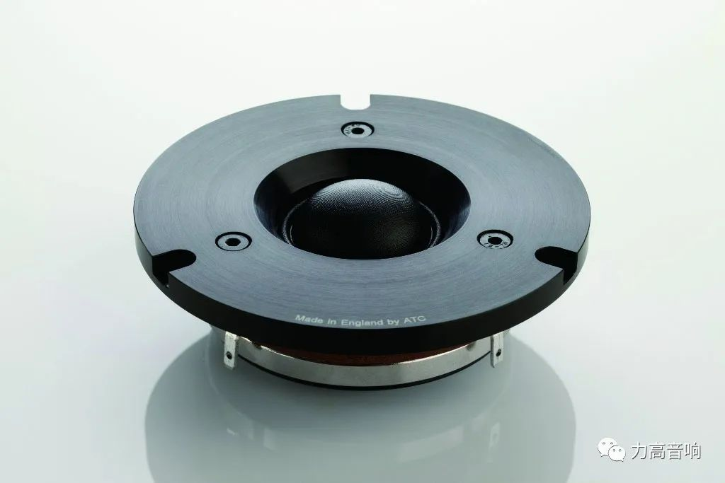

ATC自家开发的1吋SH25-76S软球顶S-Spec钕磁高音单元

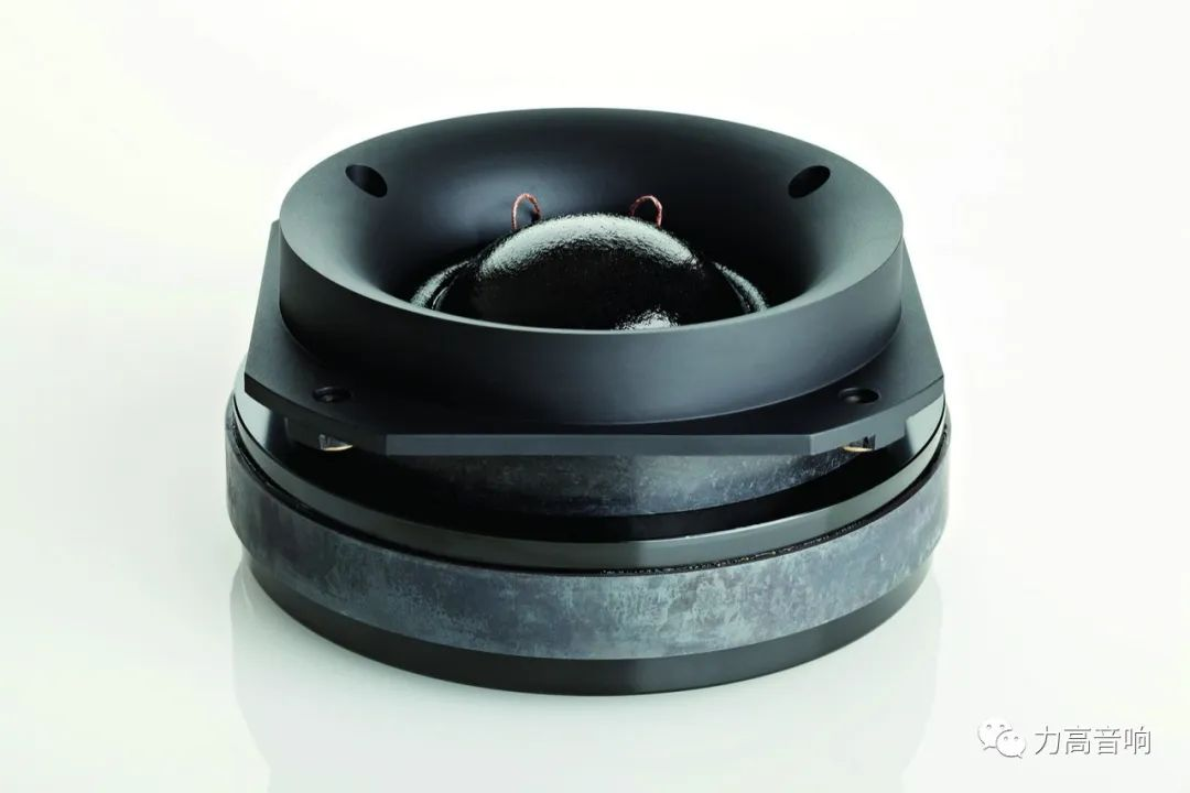

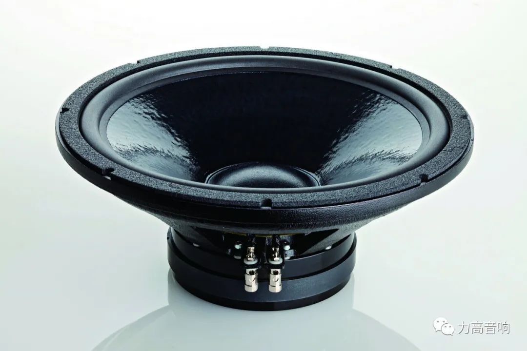

高音单元采用ATC近年自主研发的1吋SH25-76S软球顶S-Spec钕磁单元,高频延伸性能和分析力都较以往使用的产品高出不少。低音单元则是采用Super-Linear 375mm超线性驱动单元技术的15英寸单元,其长磁隙短音圈的设计产生对称、线性的磁场,使音圈的运动完全处于磁场范围,配合独家的涡流线性磁性物质,可以抑制音圈在运作时因电磁性系统所产生电磁感应的涡流,以免涡流影响单元的声音表现。
