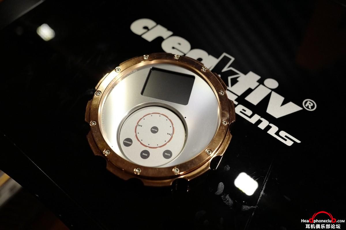

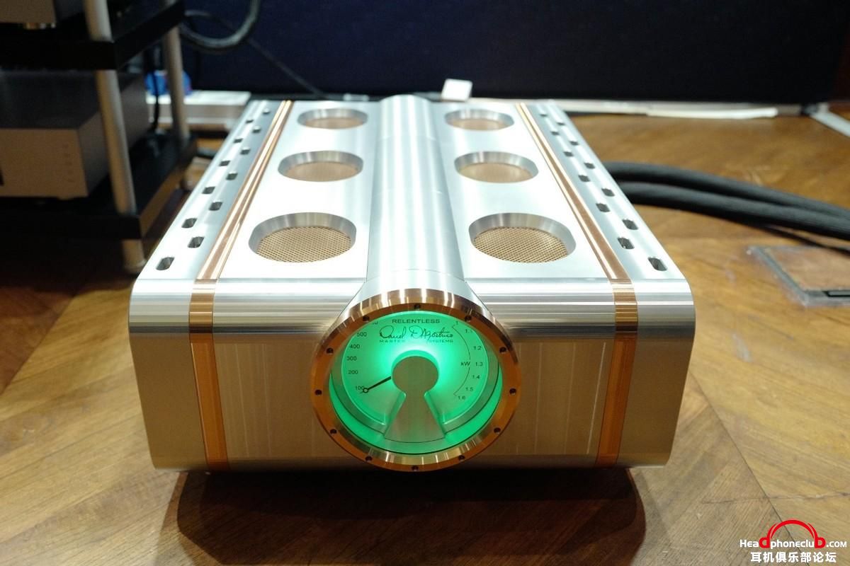

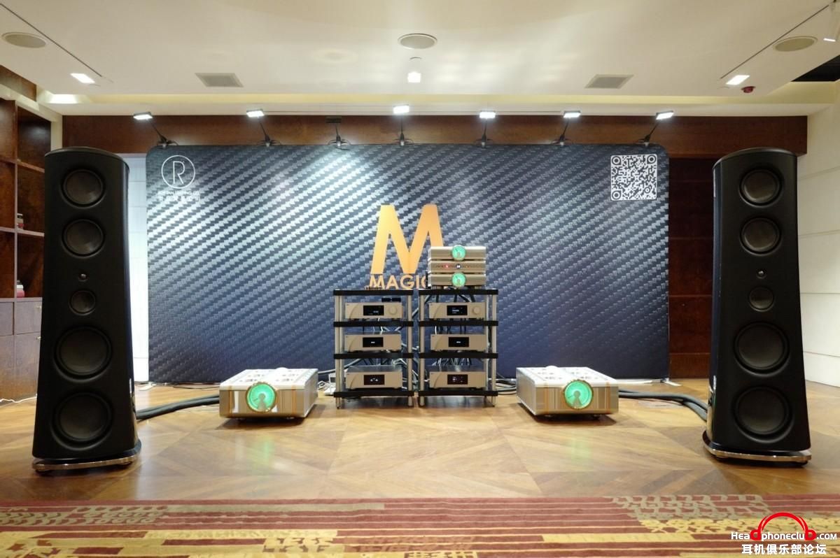

现场伺服M7的设备简直过分,美国大丹全套全分立旗舰前、后级,瑞士CH全套旗舰CD、数播、时钟、电源,左右声道各使用一台解码器。线材为美国MIT旗舰,机架也是德国Creaktiv的旗舰大参考。经销商朋友表示,这套系统的售价实打实为千万元级别。
坦诚来说以我的见识,无论展会、经销商处,还是爱好者家访,我第一次见到这样把音响界最为知名、顶级的旗舰设备全部凑到一起的。
声音效果也并非多数昂贵系统那般,徒有价格,名不副实。
M7这套大旗舰系统的音质表现,确实非同凡响,我认为花费1000万得到这样的声音效果,没有任何不妥。

最后一点,发现现场没有任何房间声学相关的布置,甚至M7的包装箱,也是随意摆放在房间两侧,但M7的声音,好像不太受声学环境影响,这对全新的M7,即便没煲过,没有任何声学环境调教,开声即能震撼人心,现场切实没有察觉到因为房间声学环境不佳,带来的杂波冗余、对冲等不良听感。还有一点,就是在面积不小的数十个听众席,更换任意聆听位置,M7的声音总能保持几乎不变的动听效果,就很神奇。

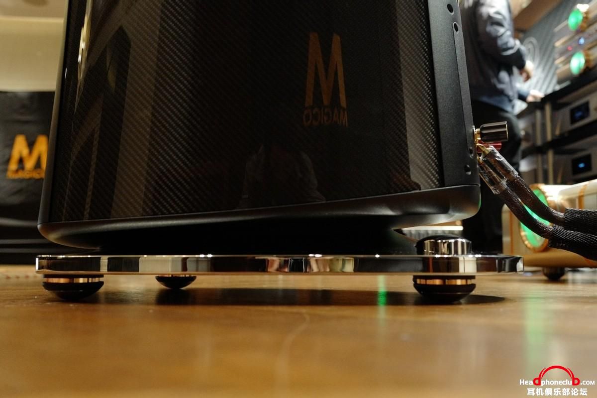

专门为M7设计的定制支撑系统运用了MPOD技术,旨在确保音箱具有绝对稳固的基座,同时消除任何噪声干扰,并实现与地面的完美耦合。另外,M7的支撑系统在视觉效果上与碳纤维和铝制音箱机身形成了细腻的对比。

现场空间面积我真不好估,找了张图给你参考,拍照位后面至少还有1~2米的长度;

看图片估计在60-70平方,M7的双12寸低音需要呼吸的空间。

看起来象8*8接近方形的房间

确实有呼吸到了的那种感觉,那种声音的流淌感可能和这方面有关
