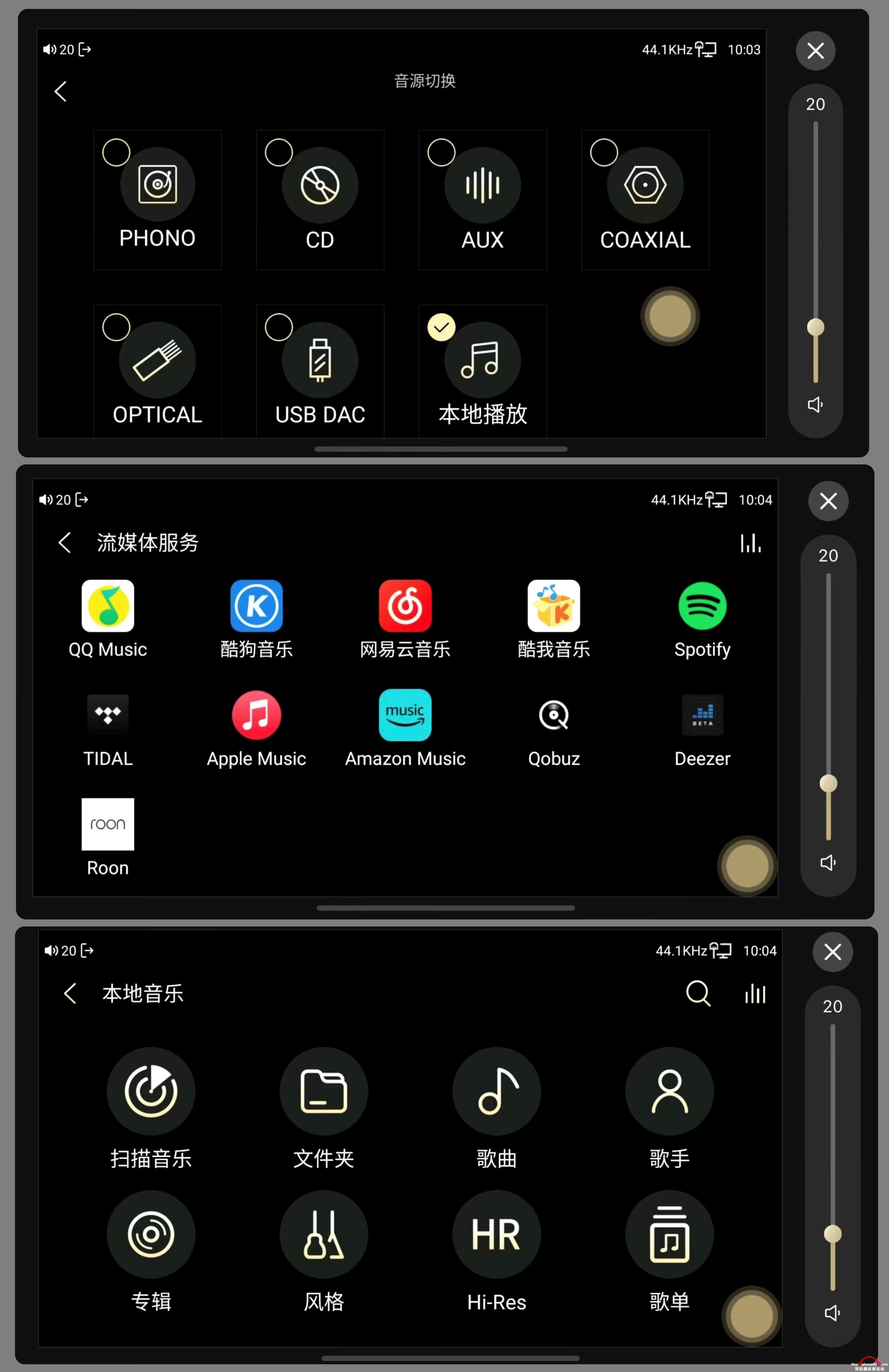

操控方面,极具模拟感的拨杆,配合大显示屏,遥控器,可以和手机APP联动、同屏操作的软件系统,支持LDAC的蓝牙,WiFi,以及网线接口。
对于时下流行的,作为数字流媒体播放器的部分,R100的使用便捷度、逻辑清晰度,流媒体功能性,以及系统反应速度,都是没什么可挑剔的。避免啰嗦,一句话总结——你要用的它都有。
悲伤的梦:
迫不及待想写这段,主要想写给厂家看的。
R100的软件系统,即便能感知到其功能的完整和强大,逻辑也称得上直观简洁易用。
但没有对比就没有伤害,我看过该系统最新一代的,堪称完美的UI设计。
看完后我会认为R100的系统,更像是个半成品。
(后咨询厂家得知,最新的UI,只是样子看起来和YBA用了同样的系统,但YBA的硬件内核,是自我独立的,短期无法直接搬运最新UI系统。)
类似使用流媒体APP时,如果要进行其它的播放或设定等操作,系统会自动停止播放,并退出APP,而不是切换到后台继续播放。
再比如AirPlay不能保持开启,使用时也要专门去开启,且不能操作其它,退出后也是自动关闭。
这些都让我觉得体验感还不够肆意妄为。
另一方面,发现自己常用的网易云APP,虽为原生内嵌,但与手机、电脑端的全功能网易云有所区别——可选的音源规格有限,没有手机、PC端中可选的母带级规格。虽说这些文件的来源,或者音质效果尚存争议,但我觉得一定要有才好。
(AppleMusic的原生+无损规格选项就没问题。)
因为R100支持固件升级,我知道这些问题一定会得到解决,只是希望越快越好。
