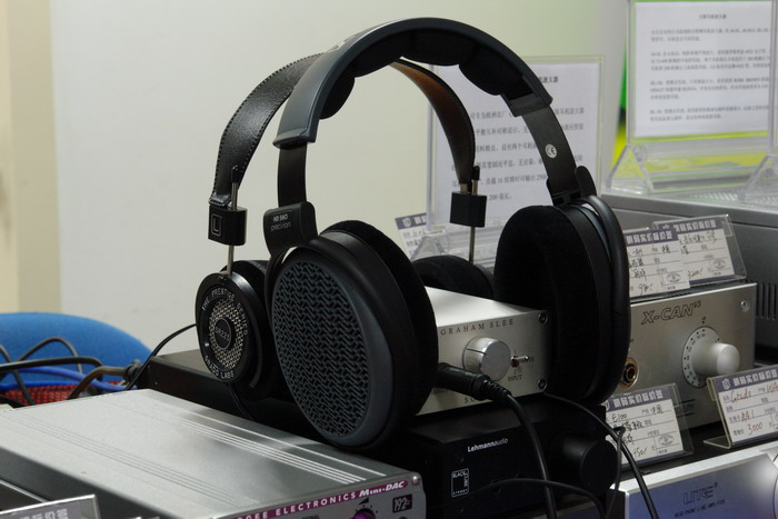

大家有兴趣吗? 特别是SR225和HD580基本属同一个价位,两者的对比试听(不听大家也会知道是两种风格),素质的高下,是有趣味的一件事情.

一个阻抗32欧(SR225),一个阻抗300欧(HD580),但别以为HD580就比SR225难推很多. 也不总是这样! HD580是一副灵敏度较高的耳机,电脑声卡都居然能推得象样. (DISCMAN, MD等随身设备就非常勉强了.)
前端: 美国ULTECH UCD100, 英国SOLO耳机放大器, 线材为DIY版的NORDOST Heimdall 丝带.
先看看借用美国HEADROOM做的频响曲线测试. 看出些什么端倪? 和主观听感匹配吗? 下文仔细谈.
