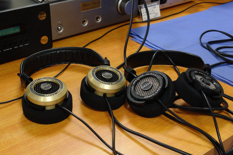

下面就说SR225和SR325啦.
SR325这个耳机,我早在2000年就玩它了. 当时的版本外壳还是银色的,不是现在那种金色. 它的特色就是铝合金制造的单元外壳. 这种单元腔体造成了它独特的泛音和音色. 和塑料腔体,金属网格的SR225,区别还是非常明显的,可以说是一耳朵的区别.
所以歌德耳机看似型号累赘,125,225,325,其实,每两个相邻的型号,声音都有可闻的,甚至是明显的区别,给发烧友更多的价格和性能选择.

SR225和SR325的区别,简单概括,是信息量,高低频延伸,音场,和性格.
信息量方面,SR325明显要高出一筹,可以说SR325在动圈耳机里,也算是解析力非常强大的一个,用它确实能还原出更丰富的音乐细节,注意到一些被其他耳机忽略,或表现得模糊不清的细微之处.
高低频延伸方面,也是SR325胜出. SR325的低频其实并不比SR225更"强",但更平坦一些,下潜深度也更好一些. 不过公平地说,低频方面区别两个耳机不是很大,算是一个较小的不太明显的区别. 高频方面差异就大了,我前面说的"一耳朵",基本就靠高频来辨别. SR325的高频更亮,泛音光泽丰富,而相比之下SR225的高频要柔暗很多,光泽感差很多.
其实,和其他同档次的动圈耳机比,SR225并不显得高频发暗,或缺乏光泽感. 只是与SR325比时,才明显察觉到两副耳机在这个方面的差异. 所以,不是SR225的高频暗或缺乏光泽,而是 ... SR325的高频偏亮,以及光泽感特别突出. 这显然与它采用的金属腔体是关系密切的. 有些人说SR325的声音是有着"金属光泽",确实有点这个意思. 它的高频特别鲜活而富于光泽感,有些偏亮,但正由于这种音色,它的声音是特别地"鲜活",给人以深刻的印象.
SR325的鲜活音色,是不分场合的. 不管古典,流行,人声,摇滚,它一律以这种光泽闪闪,鲜活发亮的音色去演绎. 至于效果如何,真是很个人化的事. SR325是一副很有个性的耳机,所以喜欢它或不喜欢,都有充足的理由!

我个人感觉,它播放古典音乐,最重要的弦乐合奏没有大问题. 因为它突出的那个高频频段,不会使弦乐合奏的基本音色变形,反而使弦乐合奏的音色显得很活,很鲜明. 同时,不难查觉到播放古典乐队的演奏时,SR325的音场明显要好于SR225,空间感和纵深感更佳,同时每个声部的聚焦,要比SR225小一些,精准一些. 换个说法,就是SR325有更好的结像力. 不管是单件乐器,还是乐器组(如弦乐群),SR325的聚焦和结像都要更清晰,更小一些,而SR225虽然也很不错,但略显大了一些,散开一些.
SR325播独奏小提琴,是会有些发亮,这个是无法避免的. 小提琴的高音域泛音被SR325做了加强后,是明显偏亮了. 倒是SR225的表现方式更耐听和准确一些. 播某些人声,也会察觉到SR325虽然更鲜活,口型更小,但音色有些偏亮少许. SR325的独特高频泛音,很多时候是产生正面的效应(如使音色鲜活凝聚),但也有一些"副作用",需要大家依据自己的欣赏口味来判断好还是不好.
总体来看,SR325在音场,信息量,结像精准等方面,是毫无争议地好于SR225. 但高频的音色,就要看个人口味. 如果谁更喜欢SR225的柔暗一些的高频音色,不喜欢亮泽感过强的SR325,我也完全理解. 确实有时候,播某些音乐素材,我也觉得SR225的表现朴实一些,更自然一些,而SR325有些夸张的表达方式,是适合某些音乐或唱片,而同时不太适合另外一些音乐或唱片.
