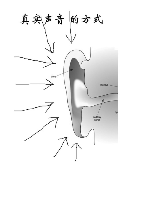

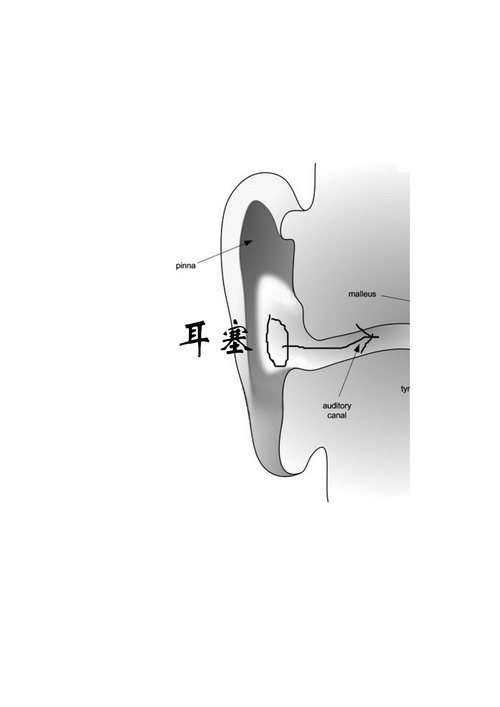

 楼主| 发表于 2008-7-26 10:07:59 | 显示全部楼层
我很粗地画了三个图,借以说明问题. 第一张图是真实声音被你耳朵听到时的方式. 第二张是大包耳式头戴耳机的方式. 第三张是你使用耳塞时的方式. 箭头代表声波传导的路径.
包耳头戴式耳机和耳塞的听音方式,哪个更接近人耳聆听自然界声音时的方式,一目了然.
