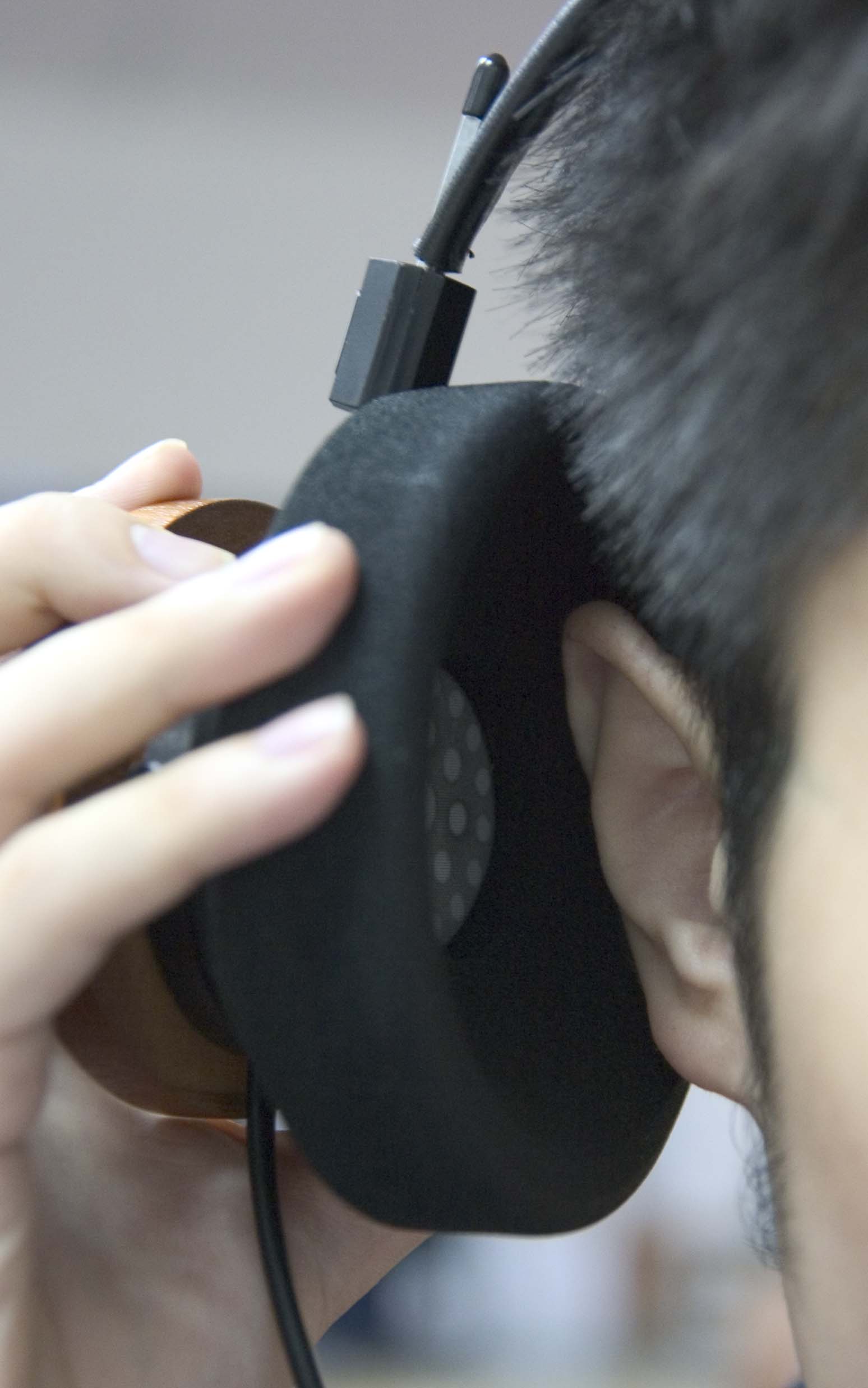

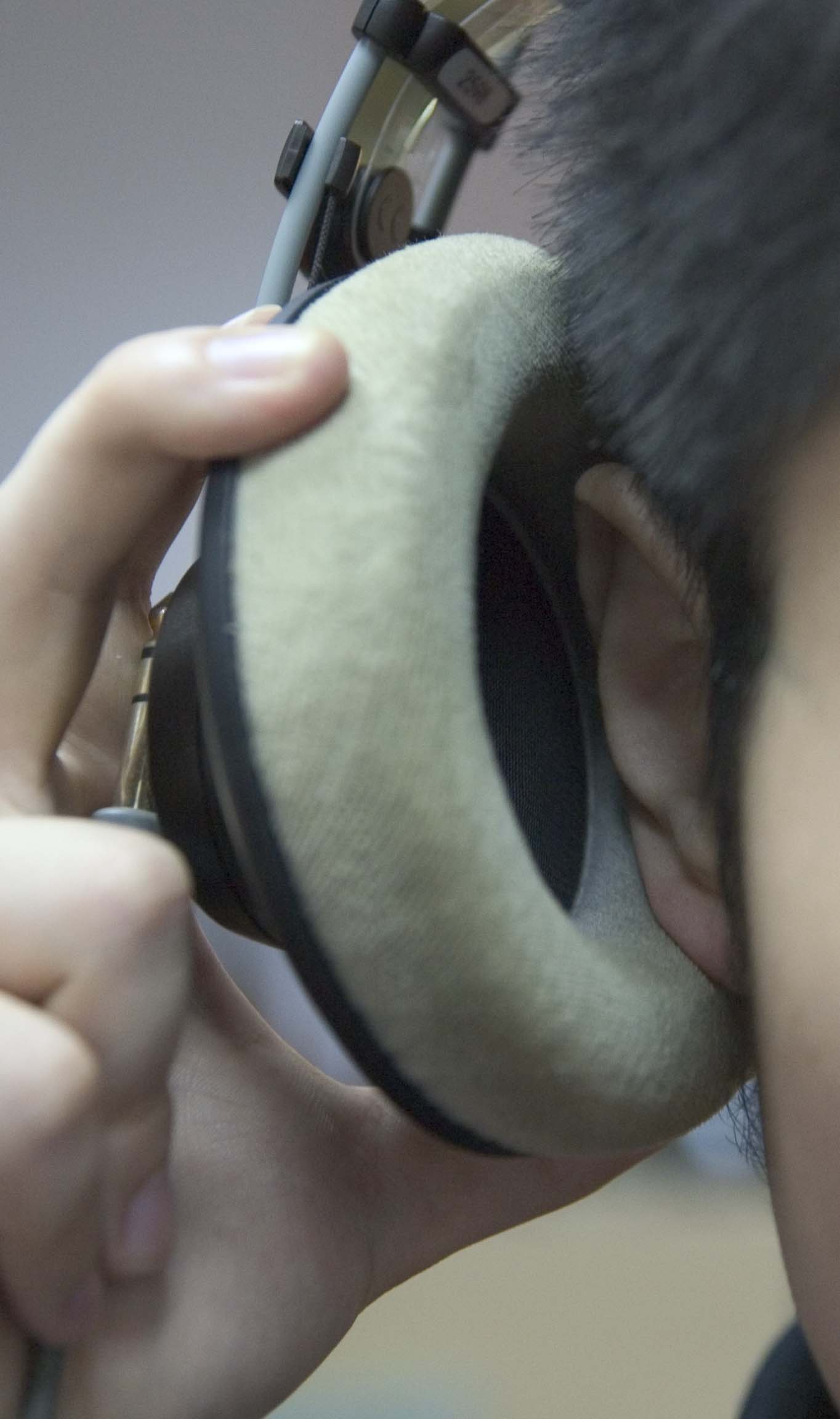

一般耳机都是振膜对准耳道? 看两个图: K601和GS1000的佩带图. 看看耳机单元发出的声波是否经过耳廓,还是直接都对准那直径1厘米都不到的耳洞去了 ...

耳罩里面就那么大空间,没太多文章可做
极致的做法是偏移,小单元就安装在耳朵前下方,大单元再前下方开孔,简单的一个偏移,给声波入射的路径一个舒展。
当日本厂商以大振膜为卖点时,森海坚持小振膜,而且耳垫比较高,也是要利用耳廓的作用吧,600的空间感似乎并不完美,也无法完美,但对于古典音乐,空间感的适当模拟是必须的。
gs1000改变了歌德海绵耳垫的压耳设计,改为海绵耳垫套耳,振膜前方形成了半开放的空间,一个不起眼的改变,却造成了空间感的巨大改变
007和老欧米伽一个重要区别就在于空间感,当静电无法摆脱巨大的振膜时,发声位置是前前后后笼罩着耳廓,由此产生一个大而发散的空间感,007由于极板开孔收缩,发声位置不再那么弥漫,所以相对于传统静电,声场的感觉不太一样,相对集中而清晰。
日系耳机喜欢旋转角度,但我感觉作用不大,耳机没有多少角度可以旋转,极端的例子是 stax的sigma,转了90度
k1000?阿,那就不说了
