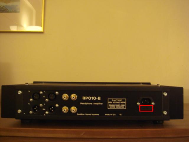

发表于 2009-5-25 12:24:41 | 显示全部楼层
原帖由 musicmad 于 2009-5-25 12:20 发表
有吗?
竟然真的没有, 与我的版本有出入, 但自行揭盖更换应也不难
2112

发表于 2009-5-25 12:52:58 | 显示全部楼层
有吗?
好可能有, 在 socket 下, 打橫安裝的一體 socket.
[ 本帖最后由 t1174 于 2009-5-25 12:54 编辑 ]
429
2009-2-22
 楼主| 发表于 2009-5-25 13:11:12 | 显示全部楼层
谢谢1174,兄果然是观察细微啊!
不知原厂用的是什么FUSE?

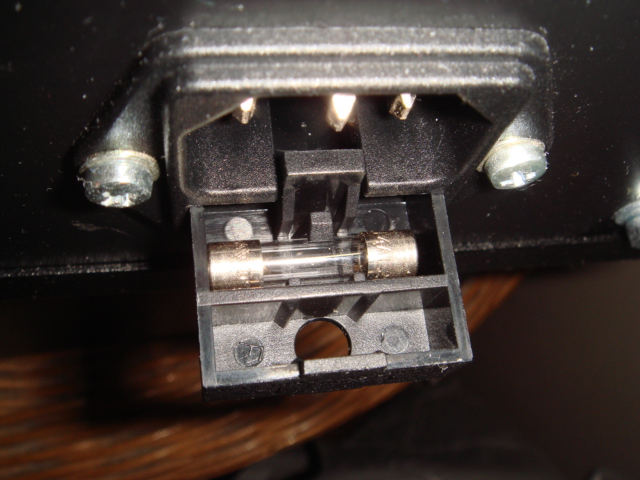

发表于 2009-5-25 13:14:59 | 显示全部楼层
原帖由 musicmad 于 2009-5-25 13:11 发表
谢谢1174,兄果然是观察细微啊!
不知原厂用的是什么FUSE?
先前有说, 不合标称的F 4A 250V的鸡fuse, 换走吧
标称的是慢熔fuse

发表于 2009-5-25 13:15:50 | 显示全部楼层
f4a250v....一般 fuse 一只.....上日 cwilson 大給我看了.

发表于 2009-5-25 13:16:58 | 显示全部楼层
原帖由 cwilson 于 2009-5-25 13:14 发表
标称的是慢熔fuse
f 字頭是快燒, 不是慢熔LA

发表于 2009-5-25 13:17:51 | 显示全部楼层
? 上圖的 fuse, 好像是 120v or 125v wor.....
