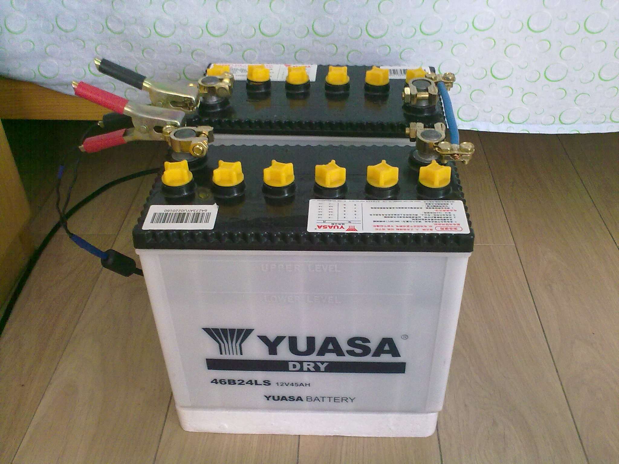

上张图,昨天因为文件大上传不成功,刚才用手机拍的,应该可以传上去吧?
       2只蓄电池串联起来就是这个样子;右边是用一节6平方的的铜线,一头接电池A的正极,另一头接电池B的负极。左边的2个鳄鱼夹分别接在正极和负极上,通过那条黑色的线把电流引入SOLO。
