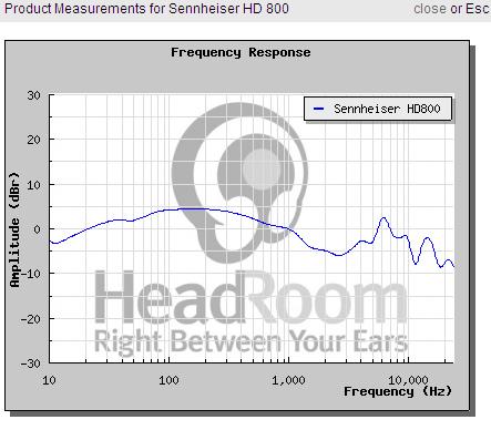

对耳机来说,频响不是越平直越好的. 这是第一句话.
对耳机和人的耳廓/耳道结构来说,超过1万赫兹的高频,根本不可能平直(不过也许因此森海只把频响图画到12K).  你去看看HEADROOM对耳机做的频响测试图,高频都是一条条折线,没有平直的. 这是符合实际的客观情况.  这是第二句话.
HD800森海自己测量出来的这个很平直的频响图,它未说明是用什么方式测的.  以前我见过一个AKG K1000的曲线图,也是AKG自己公布的,比HD800这个更加平直,当时看得我心惊肉跳.  就好象看到一个浑身一粒痣,一个小疤,一条皱纹都没有的绝代美人 ...

老实说我更相信HEADROOM测量绘制的HD800频响图. 大家自己把HEADROOM绘制的图,和森海自己发布的图,对比一下吧. 一个是浑身没有痣,没有皱纹,没有疤的女人,一个是真实现实中的女人.
