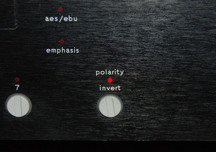

不同地区的平衡口接法不同
1、欧洲和日本器材:1地、2冷、3热。
2、美国器材:1地、2热、3冷。
从前聆听8ps或者007t驱动下的007,因为cd机没有平衡输出,因此并没有关注过相位问题。
后来用上了马克的解码,有了平衡输出,因此007终于可以进行完美的平衡驱动了。最近一次聆听时,忽然注意到声音的定位并不是那么好,结像有点虚?怎么回事?
猛然想起一个问题,马克解码上有一个相位钮polarity invert,可以进行相位转换,于是赶紧将其点亮,惊奇的发现,小协的定位和结像健康、正常了,于是乘胜追击,再试听交响和人声,并在8ps和007t之间切换,终于体验到了平衡驱动下相位对声音的影响。马克解码接8ps或者007t都需要按下polarity invert键,想想也对,马克的美式平衡口接法就是和欧日接法不同的。
其实,如果不仔细关注乐器的定位和结像问题,并不会在切换中感觉到非常明显的差异,但是闭上眼睛仔细聆听就会发现,相位错误的时候,声音的结像偏大、发虚,定位模糊、不清晰,左右两个声道的声音有点互串的意思,相位调好了,上述问题就不存在了。
不知道同玩007全平衡接法的朋友是否有类似体会?动圈耳机进行全平衡驱动的时候是否有类似情况?

如果CD机或解码没有这个反相键就没辙了 也只能凑合用了
我那凤凰也不知是欧标还是美标 有办法测信号相位么?

感觉和散布版差不多,反相的乍一听,会觉得挺抓耳朵的,但结像会有点虚胖、空心的感觉。
另外,用AES链接话也可能有这个问题,有些转盘AES数字输出的2、3脚和解码输入也是反的。反了之后症状与上类似。

可以试试反相插头,反一下听听,感觉那个结像更实更清晰就用那个。

这样的话,那美国和欧洲的器材(比如美国前后级+英国CD机)就无法采用平衡连接了? 还得改平衡插头插座的相位麽

感觉最明显,就是相位反了,第一声鼓是凸的,不是凹的
