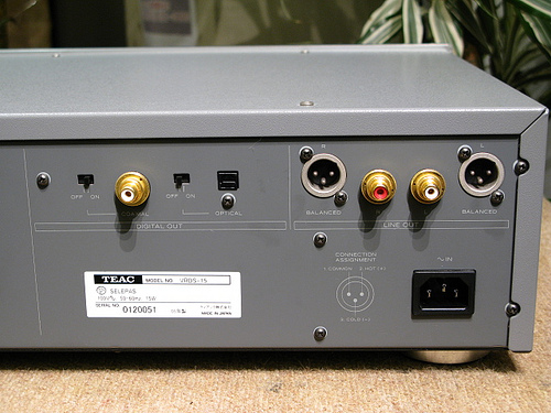

发表于 2010-5-20 11:31:22 | 显示全部楼层
听相位是否正确,我都会放张单声道的录音听听,一听就知道了。

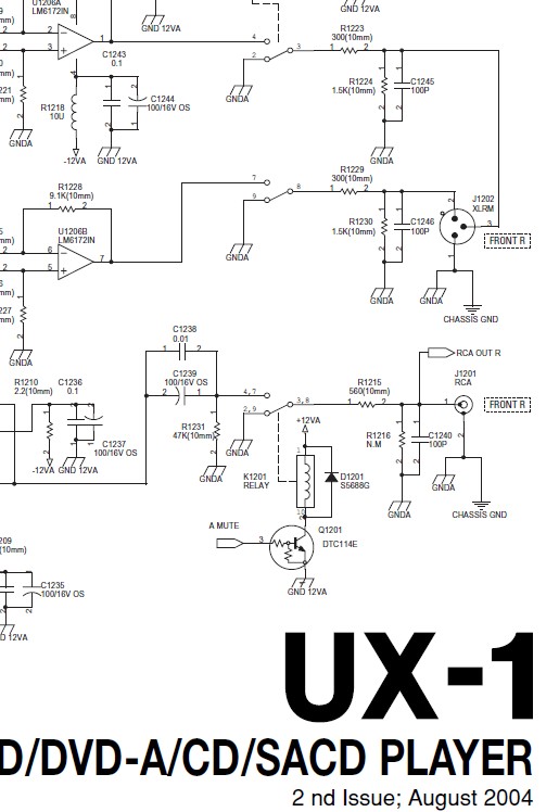

原帖由 kell 于 2010-5-20 11:28 发表
前提是你能够听出来~~~
007tA就是欧式、第一、马士等是美式。
TEAC马兰士 都是欧式。
[ 本帖最后由 徕卡 于 2010-5-20 11:44 编辑 ]

183
2482
