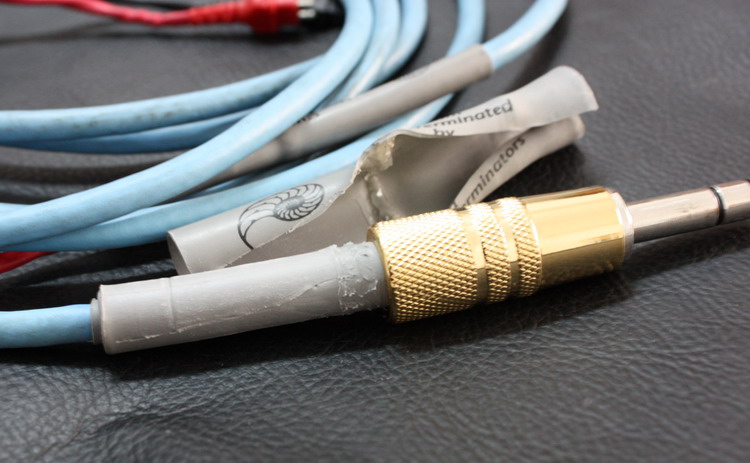

来个插头的特写,这样看的清楚些。
从剪掉的标签背后就可以清楚的看到有很多的胶。
由于线太小,标签太大,所以原装线垫了一层又一层的套管。。看来原装线的工艺也不怎么样。

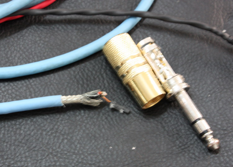

卸下插头后。发现插头焊好后也是封了胶的。。但估计是没等胶干透外壳就装上了。这样才会弄的插壁上都是胶。
由于是边干活边拍的图,拍的不怎么样。大家就将究看一下吧。

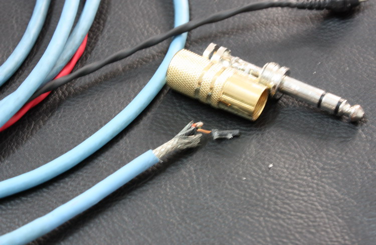

接下来就是把封的胶拿掉。。一点点的取,取一点是一点(没多久就能清干静的)。别贪大块硬撬的。这样很容易撬坏插头或弄坏线的。(插头虽然是拆下,但以后还能用的。)
清了封胶后,,我直接用手术剪刀把线从焊点位置给剪了。把钱完整的给取下来。。

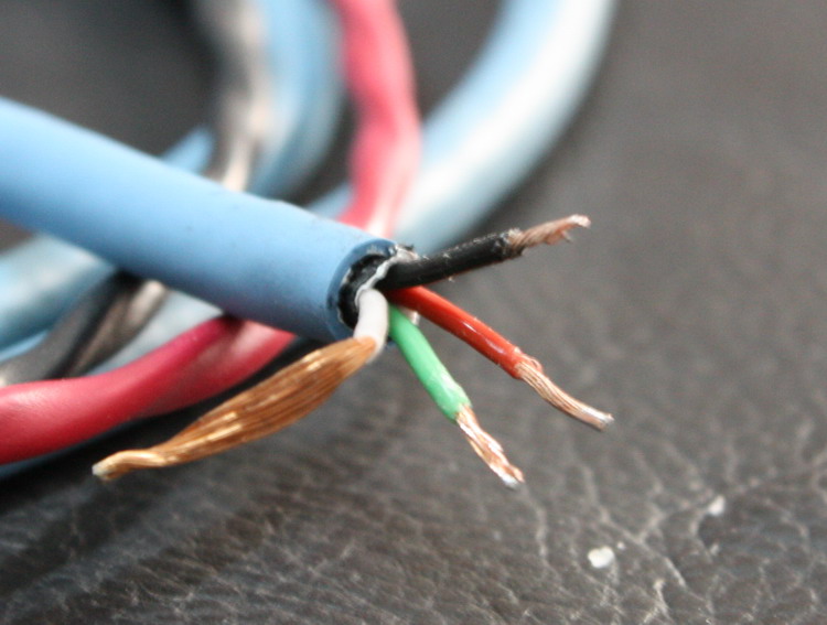

取下线后,老办法,捏住线把外皮往回拉一点。。可以看见线的屏蔽网。。屏蔽网下还有一层黑色的胶皮。把线的开口长度比划好。然后还是剪刀出动“清场”。胶皮什么都清了后就露出线体的四根心线了。我们最主要的就是这东西了。
卡线的四根心线比较小。剪的时候千万小心别把线都给剪了。

 楼主| 发表于 2010-6-7 02:30:52 | 显示全部楼层
终于有张清晰点的图了。。前面几张看了有点头晕。。
这四根线就是左右声道的正付了。改成四心平衡也是刚刚好的(符合规格不用改动的)。
这里有一点要注意的是,卡线的导体是漆包的。直接上焊锡是焊不上的。所以得做脱漆处理后再焊。千万别用小刀刮,导体很细的。三刮四刮漆没了线也没了。
图片我特意做了三根脱漆处理的。。白色那根没有的。大家对比看一下就知道是有区别的。。脱漆后导体显出铜的本色。而且感觉偏白点。没有白色线的颜色那么黄。

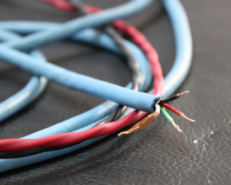

 楼主| 发表于 2010-6-7 02:33:18 | 显示全部楼层
来张大一点的图看看。。
黑、红、绿的导体显的没白色线那么黄。。白色线由于有漆包所以颜色就显的深一些了。

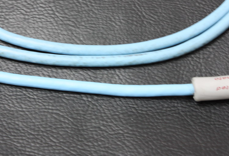

简单线没什么悬念的。。按步就班,焊好后就装上头子。包好后就可以顺丰回到主人那去了。
不过要包装的时候才发现,估计线主人使用了不少时间了。看上去线好脏啊。算了线修好就完事了赶紧打包好了。
不过
不过
不过
实在看不过拉,真是碍眼,,,小弟拿清洁剂和拿块布来。修都修了,干脆外观也给你翻新一下把。。白布喷上德国的清洁剂,三五下就给干的干干净净的。
小Y插的接触点也给抛光一下。。。哈~~~这回看的舒服了。。线终于露出了原来的面目了。这才是浅蓝色吗,,MD刚看起来就块变蓝色了。
图的最下面是清洁过的线(干净的粉蓝色外皮),上面两根是没清理的(黑不溜秋的)。。不过图片拍的不好。不是很明显。。。但实际线清洁后是非常明显的干净啊。。
