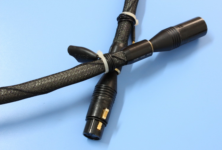

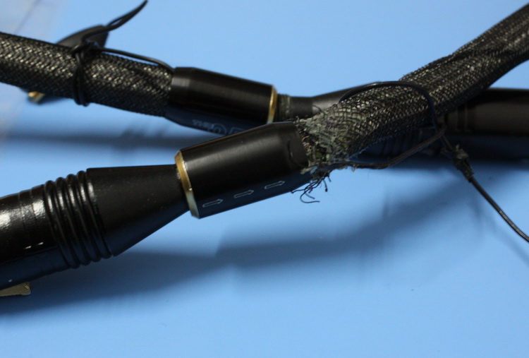

 楼主| 发表于 2010-6-8 13:48:10 | 显示全部楼层
这张图看的清楚些。前后两个头都伤的比较严重的。而且量后发现所有线都断了。看这次是有的折腾了。

 楼主| 发表于 2010-6-8 14:01:39 | 显示全部楼层
超时空的空气系列、THE系列、zero系列等,线体都是比较脆弱的。而且插头的安装方式也和其他人是不一样的。因此有坏的最少是直接找师傅,自己弄除非您是高手要不只能是越弄越糟。平衡也一样的。整个插头你就找不到一个罗丝和下手的地方的。
由于插头含有大量的紧固胶。而且是两种材料的。首先的就是泡下药水溶胶。然后费大半天的功夫才把插头卸下。接下来就是清理里面的另一种胶体。
插头打开后就可以看到。线体以严重的损伤了。几根线都绞在一起。中间的特福龙管全都严重变形了。
