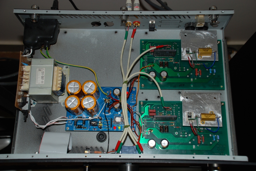

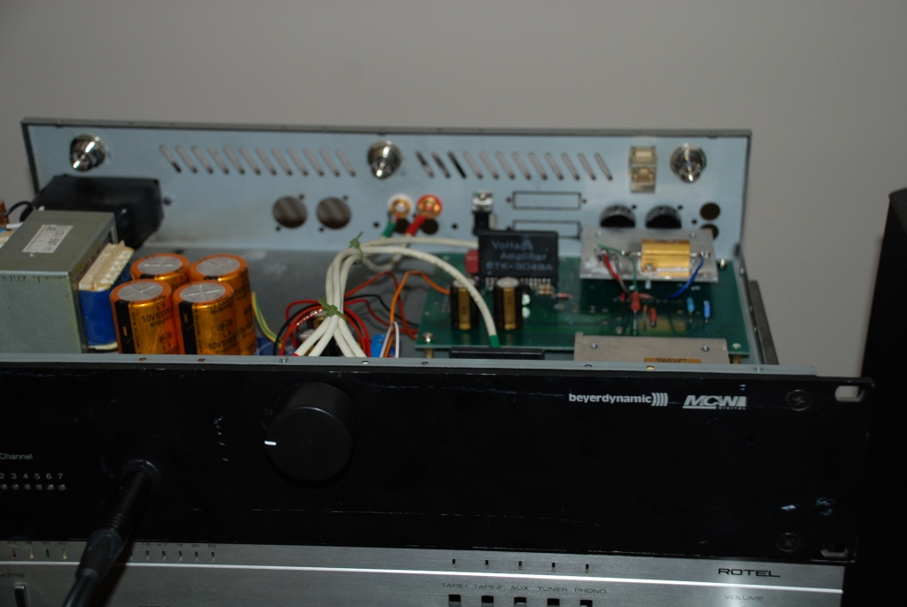

这是利用拜亚动力的一台通信器材的外壳改制的,所以戏称为T1专用耳放,也算是我的自制耳放第六版吧,耳放特点:没有再使用STK6153做推挽甲类输出,而是采用与卢笛RPX33类似的单管单端纯甲类输出,相对RPX33,改进之处是取消了输入、输出电容,采用纯直流结构,使得音质更加纯净透明,更具韵味,增加直流伺服和耳机保护,确保输出没有任何直流成分,保护昂贵耳机免遭直流摧残和烧毁,另外功率比较大,电源变压器有100瓦,大动态没有任何压缩和脚软现象。无大环路反馈结构,杜绝了耳机反电压对输入的干扰。
[ 本帖最后由 wzchen 于 2011-6-25 03:11 编辑 ]
