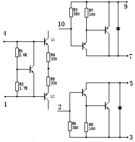

技术白痴表示他第一次知道原来单管子输出的还可以不用输入输出耦合?这么好?

 楼主| 发表于 2011-6-25 03:06:31 | 显示全部楼层
原帖由 hxl999 于 2011-6-24 15:55 发表
LZ能否告知你用的电源板和耳机保护板在那里买的,PM链接,谢谢!!
http://item.taobao.com/item.htm?id=3504863702,淘宝网,不过需要做一些小小的改进,原整流桥拆掉(声音有些粗糙),改用进口快恢复整流二极管四个,拆掉2个大滤波电容,变压器中心抽头不要接原板的交流输入处,一定要改接两个大电容中间接地处,否则有交流声,直流电压输出要跳过保险丝和接线柱,耳机输入和输出也要跳过接线柱以免任何音染。
152
4690
2008-12-24
 楼主| 发表于 2011-6-25 03:17:12 | 显示全部楼层
原帖由 woodear 于 2011-6-24 20:09 发表
采取双电压加中点直流电位伺服即可,不过这个电路是我原创设计的,如果有谁要大规模生产的话,我要收版权费的。

6153这个种用法是一个不错的选择
建议去掉大功率电阻,改用恒流源
也就是把6153的一部分内部连线烧断
Vbe增强部分不用
两个大功率管一个作输出,另一个做恒流源
可以参考这个帖子
http://bbs.hifidiy.net/viewthread.php?tid=45661&highlight=stk6153

 楼主| 发表于 2011-6-25 16:19:51 | 显示全部楼层
原帖由 FDISK0078 于 2011-6-25 10:49 发表
6153这个种用法是一个不错的选择
建议去掉大功率电阻,改用恒流源
也就是把6153的一部分内部连线烧断
Vbe增强部分不用
两个大功率管一个作输出,另一个做恒流源
可以参考这个帖子
http://bbs.hi ...
谢谢你的建议和信息,但6153做推挽甲类输出声音已非常不错,把它改成单端甲类输出声音是否有提高,我不太清楚,望高手指点,但这次我没有用6153,而是用了一只中功率三极管和一个大功率电阻,这样可以试验不同管子的音质,目前来讲,音质已非常好,几乎没有失真和音染,但不知道把这个大功率电阻改成由相同三极管组成的恒流源,音质是否还能提高,所以,下一步准备做这个试验,另外,对耳放来讲,效力低不是问题,只要音质好,那怕耗电一百瓦,输出一瓦都没有任何问题。
