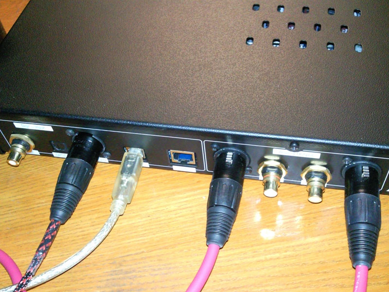

首先接上线:模拟输出当然选平衡XLR输出了,我的后端器材全部都是平衡XLR接口的,而且据香港的朋友说,DAC32的平衡输出的素质要比其单端RCA输出好很多。USB线当然就不用鸡线了,实在看样子就不开胃,我还是用我的UC的USB线吧,德国原装,纯银的。接好机器电源以后,开机,按照说明说上的指引,装好驱动,马上就能放出声音了。
DAC32用USB直接PC
DAC32用USB直接PC

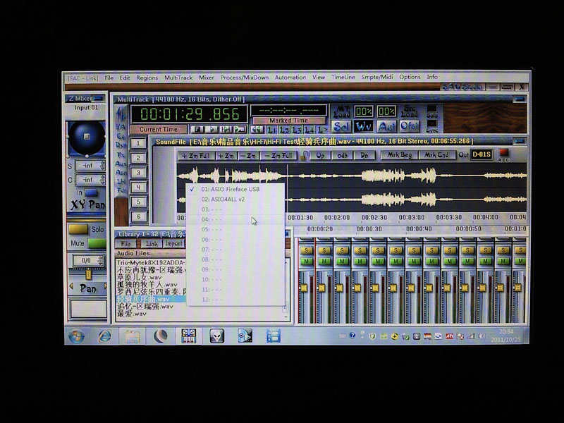

但我转念一想,可能是播放器的问题吧,说不定换个专业软件来播放,效果会有改进呢。我又打开了我最常用的SAW STUDIO,SAW STUDIO是我最喜欢使用的专业音频软件之一,个头不大,但音质一流,而且操作界面也算方便。打开SAW STUDIO以后,首先要设置音频输出设备,在设备选项配置里,只找到了下面这一个:Standard audio device SPDIF Northstar USB DAC32(而不是USB HI-FACE NORTHSTAR USB DAC32),不支持ASIO,没办法,只好选默认的。播放音乐一听,声音比FOOBAR的好了那么一点点,但差别很小,没多大改进。还有更糟糕的,在默认音频输出设置下,SAW STUDIO居然只能播放16/44即CD规格的文件,其余的高规格的如24bit/96KHZ甚至24/192的根本播放不了,在播放这些高规格HD AUDIO文件时,声音断断续续象被卡住喉咙似的。晕啊!我真是郁闷极了,花那么多钱,却买回来这么一个垃圾,不会吧??? 可是用FOOBAR 播放HD AUDIO却是非常正常的啵,肯定是软件设置当中不知道什么环节出了问题!
SAW STUDIO 播放界面1
SAW STUDIO 播放界面1
我不死心,于是又换了另一个软件来播放:Samplitude 11,这可是德国大名鼎鼎的音频制作软件,音质也是跟SAW STUDIO一样是世界一流的。换了Sam11以后,音频设备设置那里有3个选择项,分别是ASIO、WINDOWS MME以及WINDOWS WDM。ASIO毫无疑问是没得选的了,于是选MME吧,这回可以放了,音质也比FOOBAR和SAW STUDIO好一些,高频明亮了一些,但说句实话,提升不大。再换成WDM输出,一个样,跟MME没区别。不过在SAM11下面,HD AUDIO文件倒是可以正常播放了,这给了我些许欣慰,可是音质没有明显的提升。

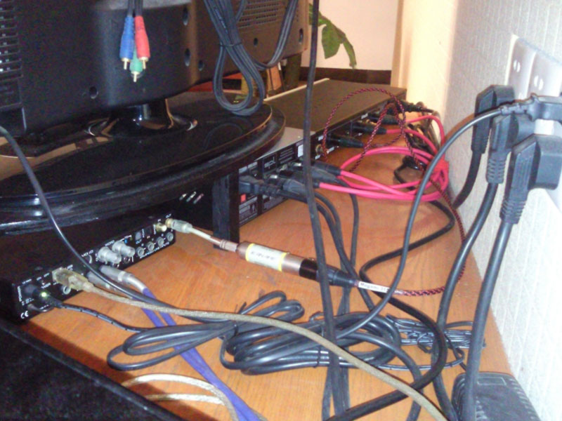

无奈之下,我只好尝试用我的FIREFACE UC作为数字接口,数字输出给DAC32,看看这样效果如何。我把UC的AES/EBU输出接入到DAC32的AES输入,播放器端当然采用UC的ASIO驱动了。我之所以不用同轴,是因为数字传输里面,同轴SPDIF跟AES/EBU不是同一个档次的,AES/EBU是专业的,而SPDIF是“业余”的。原因有三:1、SPDIF协议是AES/EBU协议的子集,AES协议有更完善的规范;2、SPDIF的标准电平比AES/EBU低很多,因而有效传输距离短,易错码;3、AES/EBU的信号里面,除了音频数据以外,还带有时钟信号,锁频的,而SPDIF没有时钟信号,不能锁频。
UC作为数字声卡输出给DAC32
UC作为数字声卡输出给DAC32
闲话休提,接上UC做数字接口以后,出来的声音令我吃惊!这才是高档解码应有的水平嘛!整个音质水平连升三级!高频的细节、信息量、细腻度大大提高,声音非常好,声音密度高的同时又不失细腻,空气感很好,音场宽度很好,纵深感稍弱,不过也属上乘了。结像、定位已去到prismsound Orpheus的水平了。唯一不够好的,就是高频的量感少多了一点,声音有点过于明亮,这可能是RME声卡的特质。这个尝试,证明DAC32的实力其实很强,只不过是它的USB口还未设置好,进入不了状态。
背后连线--AES/EBU输入
背后连线--AES/EBU输入

我然我想起了一个叫ASIO4ALL的软件,我记得这软件就是利用KERNEL STREANMING的内核来模拟ASIO的,那DAC32应该能用啊,因为北极星官方就指明DAC32应该用KS插件才能获得最佳PC播放音质。于是我马上下载了ASIO4ALL最新版(免费的,我要大大地赞叹这个软件,是它把 USB DAC32从泥潭里拉了回来!),安装好后,在所有的音频软件(无论FB、SS、SAM11)的系统设置里面,音频设备选项里面都多了个ASIO4ALL的选项,只要选择这个,就能弹出一个音频接口的选项:USB HI-FACE NORTHSTAR USB DAC32。Bingo!这就对了,之前用MME或WDM接口时,都是现实:SPDIF NORTHSTAR USB DAC32的,只有当你选择KS输出,或者ASIO4ALL时,才会显示音频设备是:USB HI-FACE NORTHSTAR USB DAC32,也就是这时候,才实现了播放软件直接调用硬件底层的解码功能,而绕开了该死的WINDOWS控制。
SAW STUDIO 设置界面1
SAW STUDIO 设置界面1
ASIO4ALL的内部设置,可以参考我后面的截图,必须要把录音和放音的延时补偿调为0个采样点;勾选硬件缓冲,硬件缓冲偏移可以适当调大,否则会爆音或断断续续。ASIO缓冲区大小,理论上越小越好,但实际要看电脑的性能,在我的机器上设到256个采样点就可以正常播放了,但我为稳妥,还是加大到384个采样点;其余的方格都不要勾。
ASIO4ALL在SAW里面的设置
ASIO4ALL在SAW里面的设置

DAC32背后接线
DAC32背后接线
