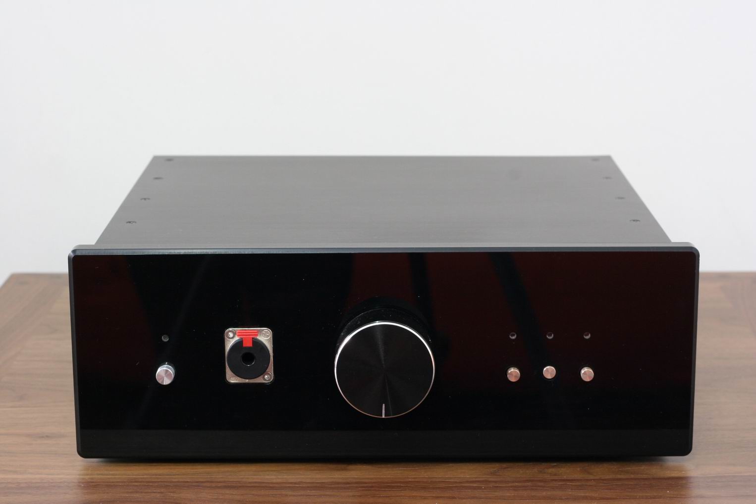

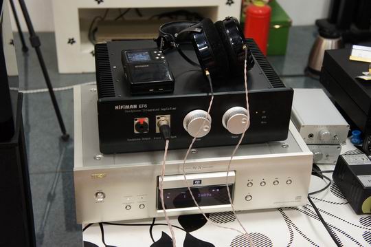

由於初代機的功率不足夠驅動HE6,在2010年年底的時候,整機的改進方向確定為再增加一級放大,使輸出功率再次提由於初代機的功率不足夠驅動HE6,在2010年年底的時候,整機的改進方向確定為再增加一級放大,使輸出功率再次提高。到2011年初時產生了兩個方案供選,一個是膽石混血(用12AU7或者6922作為前級放大管);另一個是用頂級的OPA627運放做前級的全晶體管結構。其實小張是看好前者的,在這樣的成本控制下,前級出味,後級出力,可能是最合理的選擇方案,但是,電子管前級需要獨立的升壓牛,成本太高,箱子也不一定塞得進去,所以放棄。在2011年第二季時,終於定下了目前大家所見到的後者結構,在經過大半年的精磨和外殼修改,EF6終於面世了。
說到外殼,我將毫不掩飾地表達對之前那個版本機殼的偏愛,前面板是金屬制,代替了目前的有機玻璃,兩邊的散熱器從上面就展露開來,並打磨成圓角,看起來相當飽滿,白色的音量旋扭與黑色的底色產生異趣,不笨重不單調,整機看上去非常協調,而現在的機器外殼,我冊那,木噱噱額。當然,外觀問題,是見仁見智的,有朋友覺得新外觀好看的嗎?
下面小白先生拍攝的新舊款機器的照片,
你更喜歡哪一個?
[ 本帖最后由 chrisalex 于 2011-11-8 19:54 编辑 ]

发表于 2011-11-8 19:51:22 | 显示全部楼层
老版样子漂亮

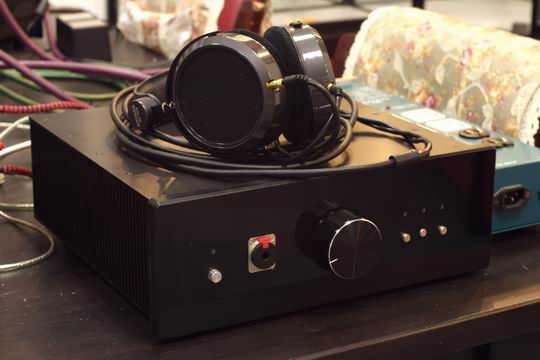

 楼主| 发表于 2011-11-8 20:03:07 | 显示全部楼层
在15MM厚的亞克力前面板上的三段信號切換,從左到右分別是:
RCA信號輸入1
RCA信號輸入2
6.3立體聲信號輸入
按一下,上面的指示燈會點亮成桔黃色。

发表于 2011-11-8 20:03:19 | 显示全部楼层
确实老版本的造型要有美感的多,真不知道厂家为什么要放弃原来的造型,呵呵
