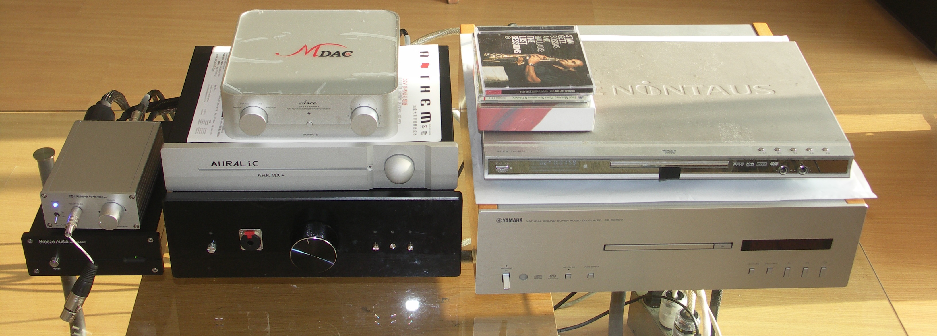

前面有人谈到EF6的平衡口实际上是单端驱动的,而单端口的驱动力却明显不如平衡口,正好这几天EF6在我手上试听,我听下来也是同样感觉,这里面有什么玄机呢?
通过测量平衡口和单端口的接线对应关系,我发现单端口比平衡口多串了一个20欧姆左右的电阻,HE6耳机又是低阻抗的,这个20欧姆电阻带来的衰减就很可观了,难怪单端口的音量要比平衡口明显低,驱动力明显小。

发表于 2011-11-20 17:16:55 | 显示全部楼层
请问加了这么个电阻起到什么作用?

发表于 2011-11-20 18:16:48 | 显示全部楼层
原帖由 TLR4 于 2011-11-20 17:16 发表
请问加了这么个电阻起到什么作用?
应该是起到保护作用,防止输出端短路,也有可能是有意为之,故意造成两个输出的音质区别。我觉得后一种可能性比较大,因为这个耳放能驱动音箱,音箱的电阻低得多,要起到保护作用的话,没必要用20欧姆这么大的电阻。

发表于 2011-11-21 10:34:54 | 显示全部楼层
原帖由 街舞篮球 于 2011-11-20 21:03 发表 我在一个帖子里看到米饭说过 单端加这个电阻的主要目的还是保护除HE系列以外的其他耳机
正解. 话说新面板都生产了, 怎么连个图都不上. 我的EF6被发配充军了, 这几天又听回了LYR很是痛苦, 为泰国人民祈祷
