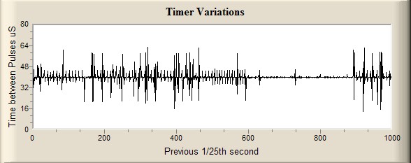

下载这个软件,安装,然后在安装目录找drivertest.exe 运行
http://www.machsupport.com/ccount/click.php?id=1
1到2分钟他会自动结束的,留意测试中的图就可以了。
然后看图片,一条直线,没毛刺就是好的。
可以和dpc互补一下。反正有些问题这个容易看出点,有些问题就DPC容易看出点。

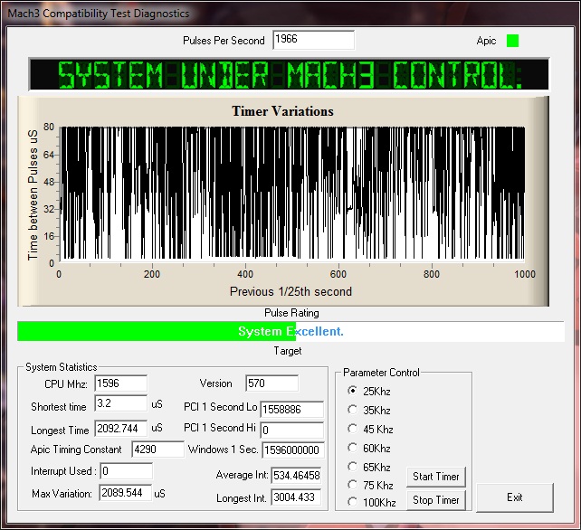

我的机子是不是没救了(只开了个QQ,其它后台都关掉了……)

原帖由 kouga001 于 2011-12-2 03:13 发表 我的机子是不是没救了(只开了个QQ,其它后台都关掉了……) 201611
噢,这个貌似是和你机器的软硬件设置有问题,首先要保证最上变那个数是在25000左右的范围。
2000左右这个多数就是设置或硬件有问题。
另外如果是vista,好像要打这个补钉。我win7好像就不用
http://www.machsupport.com/downloads.php 在这里找
Mach3 - VistaIn order to run Mach3 under Vista, you first need to perform a couple of extra steps:1) First, run the install as per normal.2) Download the memoryoverride.zip file. Unzip it to memoryoverride.reg, and then double-click it - it modifiesthe registry to allow Mach3's driver to run.3) Now you need to go to the C:\Mach3 folder (or wherever you installed Mach3), and right-click DriverTest.exe, select"Run as Adminstrator". It should tell you to reboot. Do so, or you will crash. No question about it.4) Now you should be able to run Mach3. Try the DriverTest.exe again, and it should run.Note:   You may get errors reported when running DriverTest (in fact it may not run at all the first time), thenVista will ask you if you wish to run it in compatability mode. Do so, and it will run...
intel core cpu自动降频没关,也容易出这个问题。

手边一个机器
