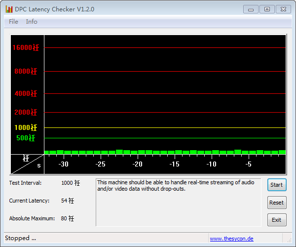

也发个pchifi的贴,类似dpc测优化反应效果的软件。

这东西和配置没太大关系的。我也是用笔记本测过,可以有好效果,
不过笔记本的主板和cpu越新的越注重智能降频,所以整台机的频率是经常变的,intel还有个智能超频(IDA)
如果把所有这些调频的设置都关了就好。
台机一般没太多这个东西,所以相对好点。

直线,好样的。dpc可以搞到1,不过只能在xp,win7怎么都要几十的,好像无解。

我的XP只见过2,xp有什么优化经验分享吗,除了CMP已有的

噢,这个貌似是和你机器的软硬件设置有问题,首先要保证最上变那个数是在25000左右的范围。
2000左右这个多数就是设置或硬件有问题。
另外如果是vista,好像要打这个补钉。我win7好像就不用
http://www.m ...
唔,我说呢,是i7自带睿频在捣鬼啊……
先看看后面的中文说明再测测~~感谢大大~~

是哦,现在越智能的,越不适合音频用。  发多两个软件,一个是禁用这些节能的,一个是看实时CPU频率的。使用方法就放狗搜索一下,没空写哦
另外一个叫HWiNFO32,太大,上存不了

基本是CMP和PK大神那些啦,反正试试那些适合自己就好,我也没完全按照这个两个。
不过能不能到1,可能和主板bios有关的。反正我那台机升级较新的bios就变10了,用回旧bios就是1.(其他软件设置都没变过。)
但对我说的另外那个drivertest测试就好像就没什么区别。
至于有没有对音质有直接影响,我就没多在意。
考虑到测试好看点,一直用旧bios。

BIOS影响DPC 比 OS还明显,有些看似不起眼的项都会影响声音
新BIOS 的数值高可能是 新BIOS的默认设定有变化,新旧BIOS的所有参数要确定完全一致才能对比啊

是的,应该是这个可能。不过我那个是笔记本,图形化的,能改的设置不多,估计有些隐藏的选项搞怪吧。

为什么我的过了几分钟还没自动结束啊?那张图是自动弹出来还是要点什么啊?

自动的,试试重启看,Vista要打补丁,我没Vista,不清楚情况

有朋友反映,装了mach3后,DPC可能会升高,
所以如果有问题,测完就卸载他吧。我自己的几台机器好像没这个问题。
