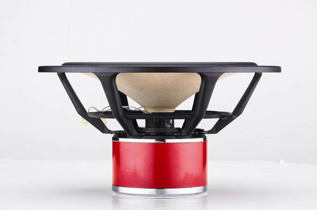

潘主编,能否推荐个中频喇叭搭配丹拿t330d做书架,要求就是关氏300b合并机8w能推,现在的落地箱灵敏度低了,出来“太监声“
Blacknote dac30
73
2012-5-30
发表于 2012-6-21 19:46:33 | 显示全部楼层
原帖由 kk701 于 2012-6-21 10:34 发表
一定要满足用300B推的前提的话,可以考虑Seas的顶级铝镍钴磁体的Exotic W8 X2-08,
8英寸的纸盆单元,声音很好,开扬,温润,灵敏度非常高,达94dB,比92dB的T330D还要高。
这样的搭配比全频喇叭好太多了。唯一担心的是,这个单元价格不低
另外,没有300B推不好T330D之说,高音单元不吃功率的,92dB的灵敏度足够高了。
说某音箱难推都是说中低音,没有高音难推的问题。

原帖由 潘志强 于 2012-6-21 19:46 发表
这样的搭配比全频喇叭好太多了。唯一 ...
这个漂亮,考虑整一对玩玩。

原帖由 kycyp 于 2012-7-15 14:07 发表
这个漂亮,考虑整一对玩玩。
这是Seas的旗舰产品,铝镍钴磁体的,相当不错的喇叭,声音温厚感染力强有文化,值得关注
