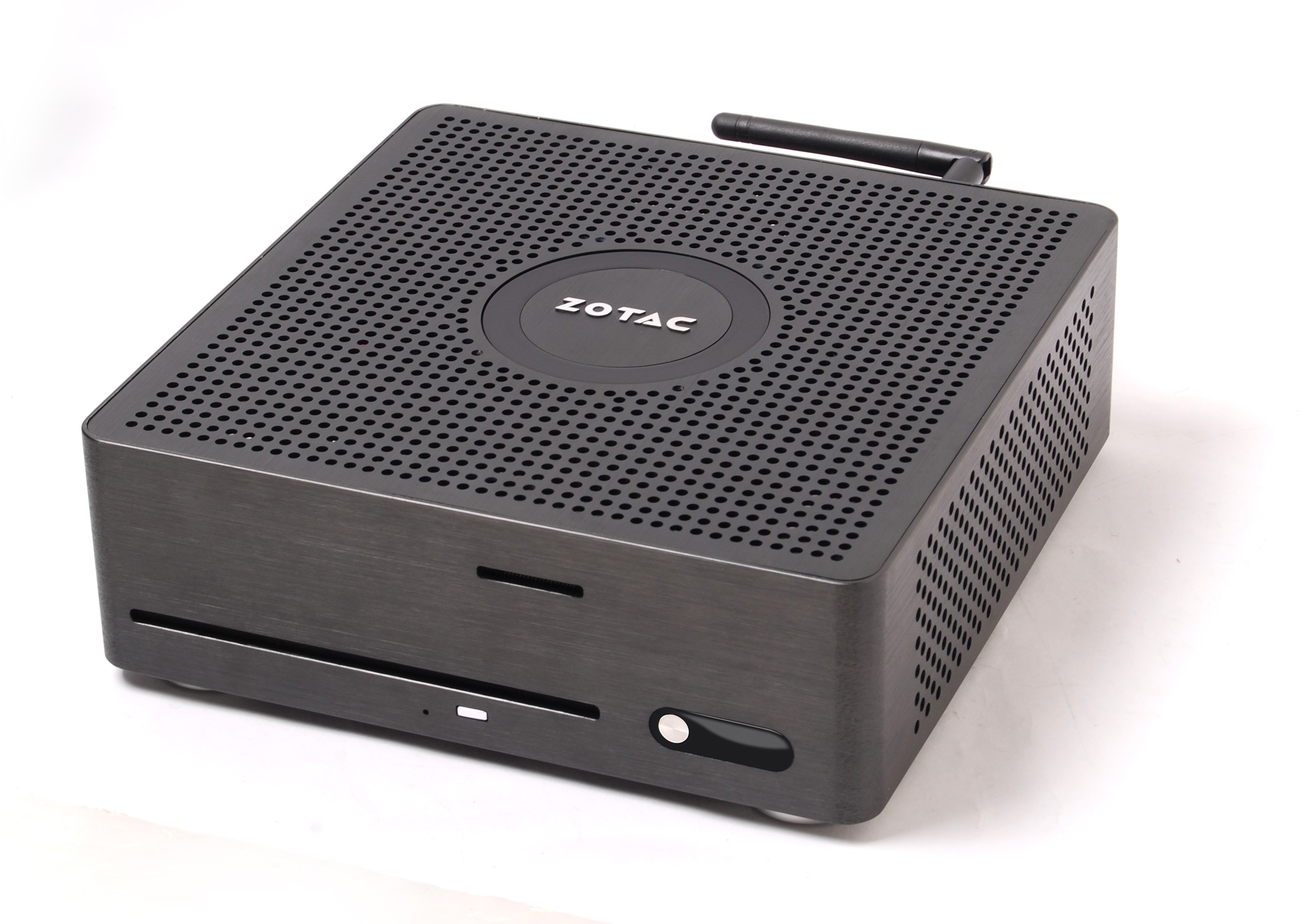

还有一款是ZOTAC的一个HTPC,全铝小机箱,配置也很令人满意,是i3-2100T,非常适合PC-FI。但性价比就低了点,接近400美金的价格了。

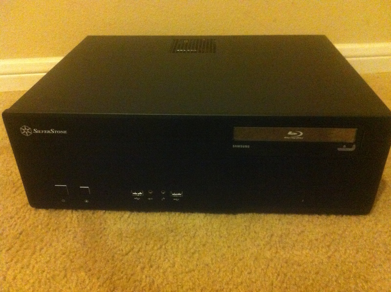

最终买了下面这台HTPC+DIY配置(二手),价格和配置都能接受,micro-atx板子做工和扩展性好一点。缺点是usb3.0需要自己加卡,还有无风扇是不太现实。
HTPC机箱: Silver Stone GD05B; CPU: Intel i3 530(上一代i3,带集显,但不支持AVX指令)主板: 技嘉 GA-H55M-UD2H(H55M芯片组,做工还是不错的)显卡:蓝宝石HD5450 无风扇
内存:G.SKILL 高频/低时序内存 4G x 2 DDR3 1866;
硬盘: 海盗船 v32 32GB SSD; 电源:Antec 550W  ;USB卡:  SYBA两口 USB3.0 PCI-E扩展卡(NEC芯片)

你那个帖我看啦,silverstone机箱也是jplay官方比较推荐的,不过那么一组,估计是没6k人民币拿不下吧。
考虑到实际购买的容易程度和预算,我决定选第三个浩鑫的XPC系统碰碰运气。

还好吧,我当时应该是总共4k多~没有那么贵啦~
