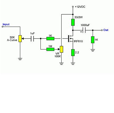

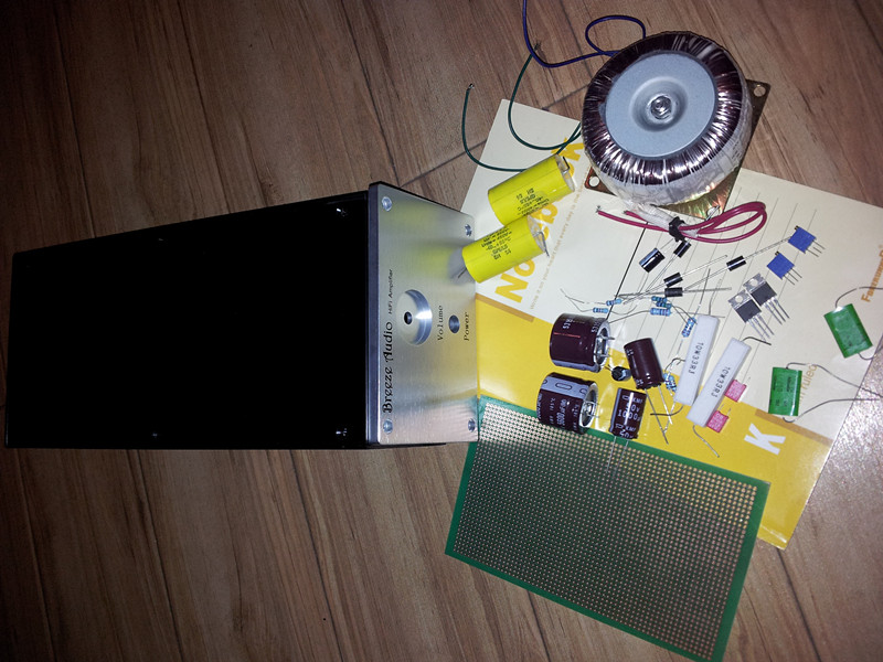

机箱以前就买的没用,貌似和老叶的一个牌子? ,不过小一圈。耳放电路图如下,单端电路简单,但非常强大实用滴!!电流控制在180MM
料今天已经备齐了..抽空2天争取完工。

开机延时电路要加上去,不然开机冲击很大的。

我觉得电源部分可以直接找人定制,并不是仅仅省点力气,那些公认的牛人的确有两下子,直接用做好的电源确实能很方便调整放大部分,因为电源不大有问题

平时开机一般都是把耳放预热几分钟后音量关至最小,再插耳机开音量听过,关机时先关音量,拔耳机,关机,这样就没有冲击。

恩,单端耳放电源是关键,其次是散热问题。

这种单端甲类电路对电源波纹很敏感,不像差分输入的放大器那样对电源波纹有强大的共模抑制作用,因此对电源滤波的要求很高。

把负载改成恒流源试下喽~~:D

就是把33Ω2W的电阻改成恒流源...

即180mA恒流...:D
料今天已经备齐了..抽空2天争取完工。
265571
265572
改改喽~~

用温压电源是必须的。

那种317控制做 过的, 没这个暴力!!
