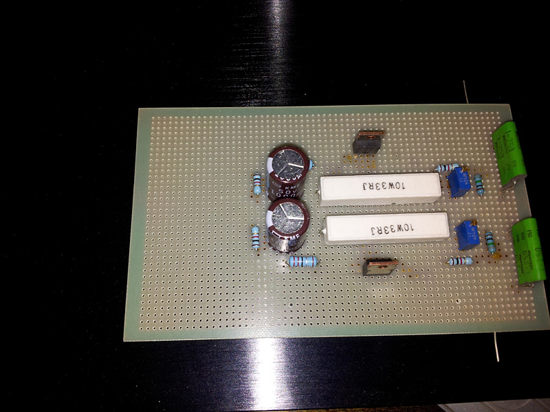

 楼主| 发表于 2013-4-7 13:15:32 | 显示全部楼层
原帖由 headfan 于 2013-4-7 09:28 发表
这么麻烦?
不麻烦,说起来:D 麻烦,好习 惯嘛,还必须洗脸才听避免 耳罩变色

发表于 2013-4-7 13:26:23 | 显示全部楼层
原帖由 激光鼠 于 2013-4-6 23:33 发表
开机延时电路要加上去,不然开机冲击很大的。
请教鼠版,电容输出的耳放原来也会有开机冲击的哦?
43
591
2006-9-19
发表于 2013-4-7 13:32:02 | 显示全部楼层
原帖由 @^耳^@ 于 2013-4-7 13:12 发表
那种317控制做 过的, 没这个暴力!!
317要买正宗LT 不同的稳压在这种电路里声音千差万别,单端难做在与声音松而不散,耦合电容建议用好的电解试试。

发表于 2013-4-7 13:33:04 | 显示全部楼层
原帖由 maxwelx64 于 2013-4-7 13:26 发表
对滴,开机前电容两端电压为0,一开机,电容就要充电,插着耳机的话,充电电流就会流过耳机,弄不好甚至会烧坏耳机。

发表于 2013-4-7 16:39:19 | 显示全部楼层
回复 18# 的帖子
话说我就没买到过正宗的317,实在点背

发表于 2013-4-7 19:33:30 | 显示全部楼层
原帖由 @^耳^@ 于 2013-4-7 00:06 发表
平时开机一般都是把耳放预热几分钟后音量关至最小,再插耳机开音量听过,关机时先关音量,拔耳机,关机,这样就没有冲击。
好习惯偶也是这样地

发表于 2013-4-7 19:41:00 | 显示全部楼层
原帖由 wzchen 于 2013-4-7 01:42 发表
这种单端甲类电路对电源波纹很敏感,不像差分输入的放大器那样对电源波纹有强大的共模抑制作用,因此对电源滤波的要求很高。
电池供电。。。有12V3000mA锂电的话LZ会选择吗?

 楼主| 发表于 2013-4-7 21:03:21 | 显示全部楼层
原帖由 yxfoo 于 2013-4-7 13:32 发表
317现在已真假难辨了!!
耦合无极改电解好么?

 楼主| 发表于 2013-4-7 21:06:26 | 显示全部楼层
原帖由 guangli 于 2013-4-7 19:41 发表
不会,打死我有不会按个定时炸弹在家里!!

发表于 2013-4-7 21:32:00 | 显示全部楼层
回复 24# 的帖子
我有两块,加拿大产,原用在救生艇GPS导航系统上的,没有一切动力的状态下求生用的,几年了还没炸 。。。每块尺寸如移动硬盘大小,你的盒子里够放。我现在两块串联供solo绿色,被你这一说 象是在玩命。。。

发表于 2013-4-7 21:37:19 | 显示全部楼层
这牛不太好 甲机最吃电源

 楼主| 发表于 2013-4-7 23:15:05 | 显示全部楼层
原帖由 guangli 于 2013-4-7 21:32 发表
国外的不知道是不是质量好点儿,不过这个确实不是开玩笑哦!!

 楼主| 发表于 2013-4-7 23:16:39 | 显示全部楼层
原帖由 sd206a 于 2013-4-7 21:37 发表
这牛不太好 甲机最吃电源
还好吧,恒达的50W环牛,应该可以胜任。

 楼主| 发表于 2013-4-7 23:22:33 | 显示全部楼层
今晚就这点儿成绩,边看电视磨洋工,明天再做电源部分了、、
