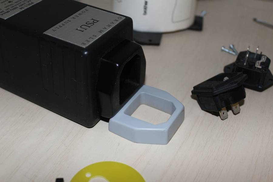

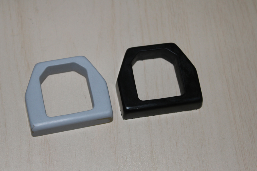

经过一番折腾后,可比较方便的更换电源线,保险管,电源插座是SCHURTER带保险管盒的,手上也就还有几只这个插座。
纯手工,累死了。

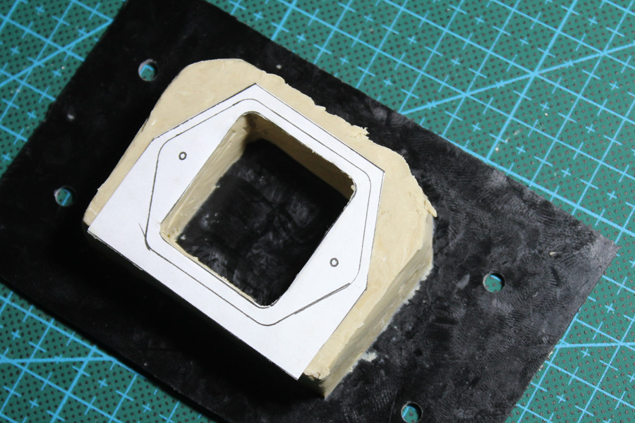

 楼主| 发表于 2013-7-3 23:38:12 | 显示全部楼层
用橡皮泥先做个大概的样子。

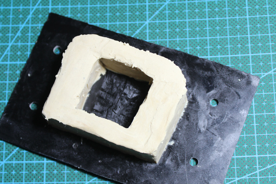

2003-4-22
 楼主| 发表于 2013-7-3 23:39:46 | 显示全部楼层
可行,换材料。。。

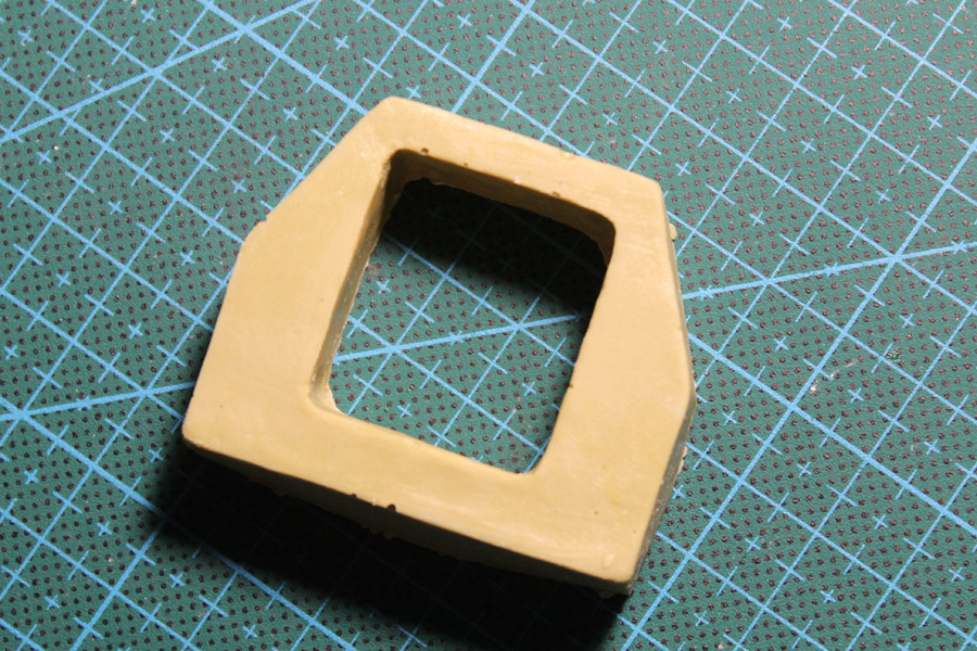

2003-4-22
 楼主| 发表于 2013-7-3 23:43:12 | 显示全部楼层
表面处理,补土,打磨,补土打磨。。。。
几个循环后,母件基本完成。
到这,估计很多朋友已经猜到我要做什么事情了。
暂时到这,子件还需要一点时间。

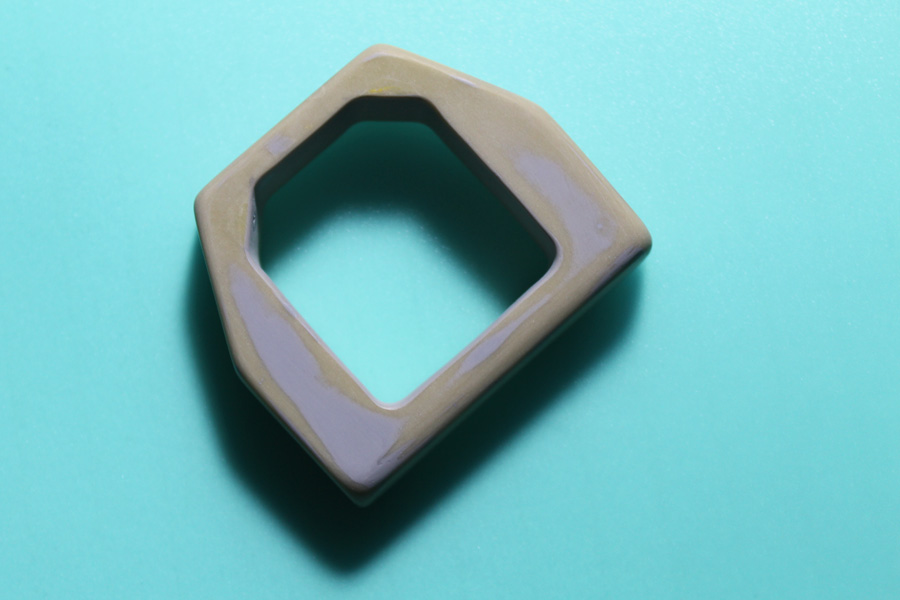

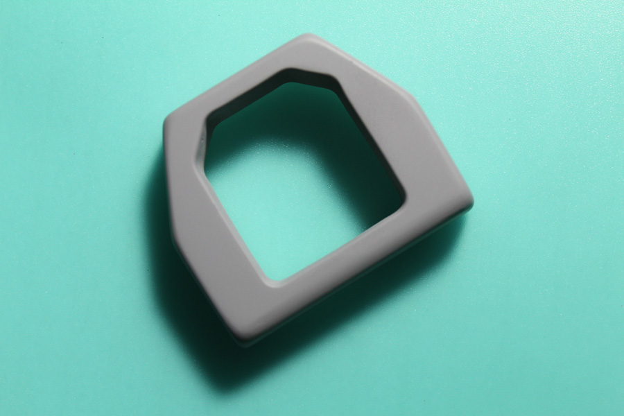

 楼主| 发表于 2013-7-4 16:43:38 | 显示全部楼层
克隆了一只,
子件还不错.

 楼主| 发表于 2013-7-4 16:45:59 | 显示全部楼层
拆掉原来的插座,准备换上这个.{:soso_e100:}
