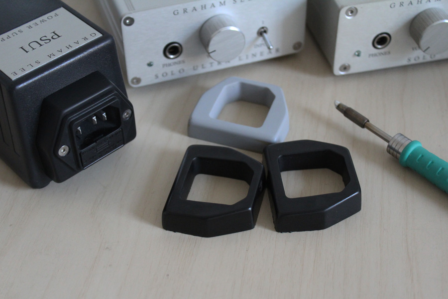

 楼主| 发表于 2013-7-5 16:38:03 | 显示全部楼层
另外两子件,这次要改两只电源.
原来改过一只,但不如这次精细,所以一并修改了,于是才有了这次的"克隆",否则一只只做,累.

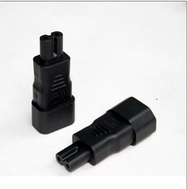

发表于 2013-7-5 22:38:13 | 显示全部楼层
换个转接插头就搞定有必要这么搞嘛,这样原来的鸡线也没法用了,我感兴趣的是电源的另一面。

 楼主| 发表于 2013-7-5 22:54:27 | 显示全部楼层
前面的麻烦是为了以后的不麻烦.插座的基座现在并不需要以上这么多麻烦的事情了,直接"克隆",整个过程也就几分钟的操作时间和几小时的等待.
有插座基座的情况下,换个插座最多就10分钟时间.
转接头,到目前为止,我没发现什么比较好的,现在改后的电源,即便是换更好的插座,也是很方便的事情,多个香炉多个鬼,直接换了.
电源的另一面,目前没有更好的方案,暂时不动,要换那条线,那也得试听下来后才能决定,另外,另一面的插头找到比较好的,但是电源上的那个插座,目前还没发现特别合适的,等有合适的后再动.
这个改装,其实就是个把玩性多点的改装,如比较方便的换电源线,如比较方便的换保险管和比较方便的换更好的电源插座.

 楼主| 发表于 2013-7-5 23:02:37 | 显示全部楼层
这种转换头的质量一般,且内部铜片并不是一体的,也是通过导线连接的,我不相信这个东西会比质量好的尾插能带来更好的正面提升.
至于psu1原带的8字电源线,也只不过是普通品,我相信比这好的电源线掰手指头是数不过来的。

 楼主| 发表于 2013-7-7 21:31:23 | 显示全部楼层
这两天有点空闲,多做了几只插座基座备用.
qq:3226976098

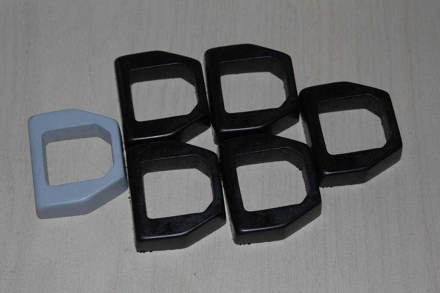

 楼主| 发表于 2013-7-8 23:02:54 | 显示全部楼层
jonesroyhu 发表于 2013-7-8 09:37
请问改造多少钱
这个只是改着玩的,今后,如果哪位朋友需要改的话,需要自己提供尾插,这种改装只是更换了插座,其他任何部分都不动,只是为了方便换电源线和保险.其他没什么成本,自己付邮资就可以,最好是几个朋友一起改,数量只支持下面这图里黑色部分,模具已经坏了.目前我所在的地方不方便收取快递,快递都是让朋友代收.
